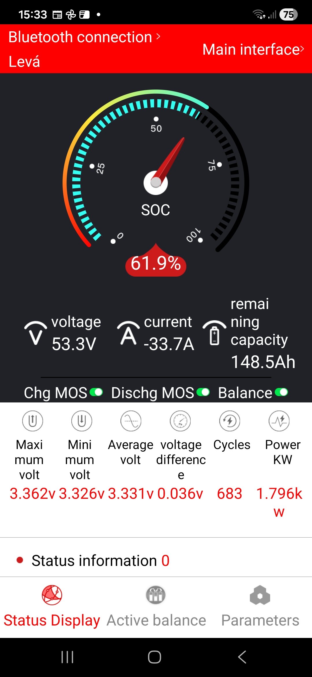

S baterkama? Evidentne popisujes problem s BMS, ne baterkou. A kvuli usetreni par korun riskujes.
Tyto komponenty se neopravuji, vyse kolega ma pravdu.

Já žil v domění, že pokud to zkontroluje a opraví výrobce, mělo by to být gut. a cca 3roky po opravě fungovala normálně
Spíš poraď,kde ty Jk bms kupujete??Jaký typ aby to případně komunikovalo s Deye??

Celkem mĕ dĕsi ta závada, že bms vyzkratuje ty balančni vodiče.Z tĕch fotek je to zřejmé.

Nevím o tom, že by se bms falšovaly. Naproti tomu se cokoliv může porouchat. I trh prověřil, že JK-BMS je dobrá volba. A Daly není šlápnutí vedle. I tuto používá kdekdo.

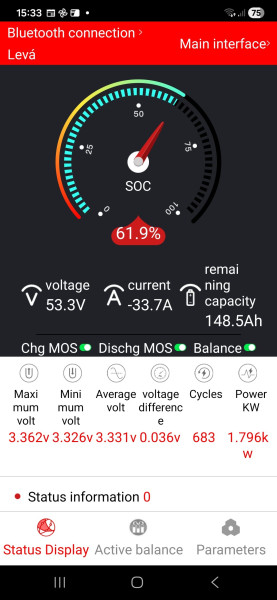

Tak návrat krále
(krámu) Bms se probudila po 3 hodinách jsem přišel a normálnĕ bĕži.Nastaveni se objevilo původni bez mého zásahu.Zkoušel jsem nastavit továrni nastaveni a na nic to nereagovalo.Asi to bylo zasukovaný a odstavila se.Články mĕli 3,22V vybitý to nebylo.
