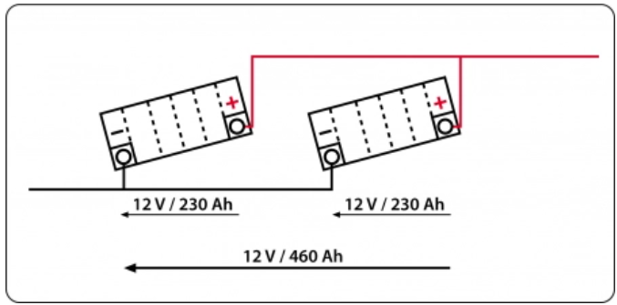

Pokud má stará a nová baterie stejný počet článků a stejnou chemii, tak klidně spoj paralelně, rozdílná kapacita nevadí.
Paralelní zapojení by mělo vypadat takto:
