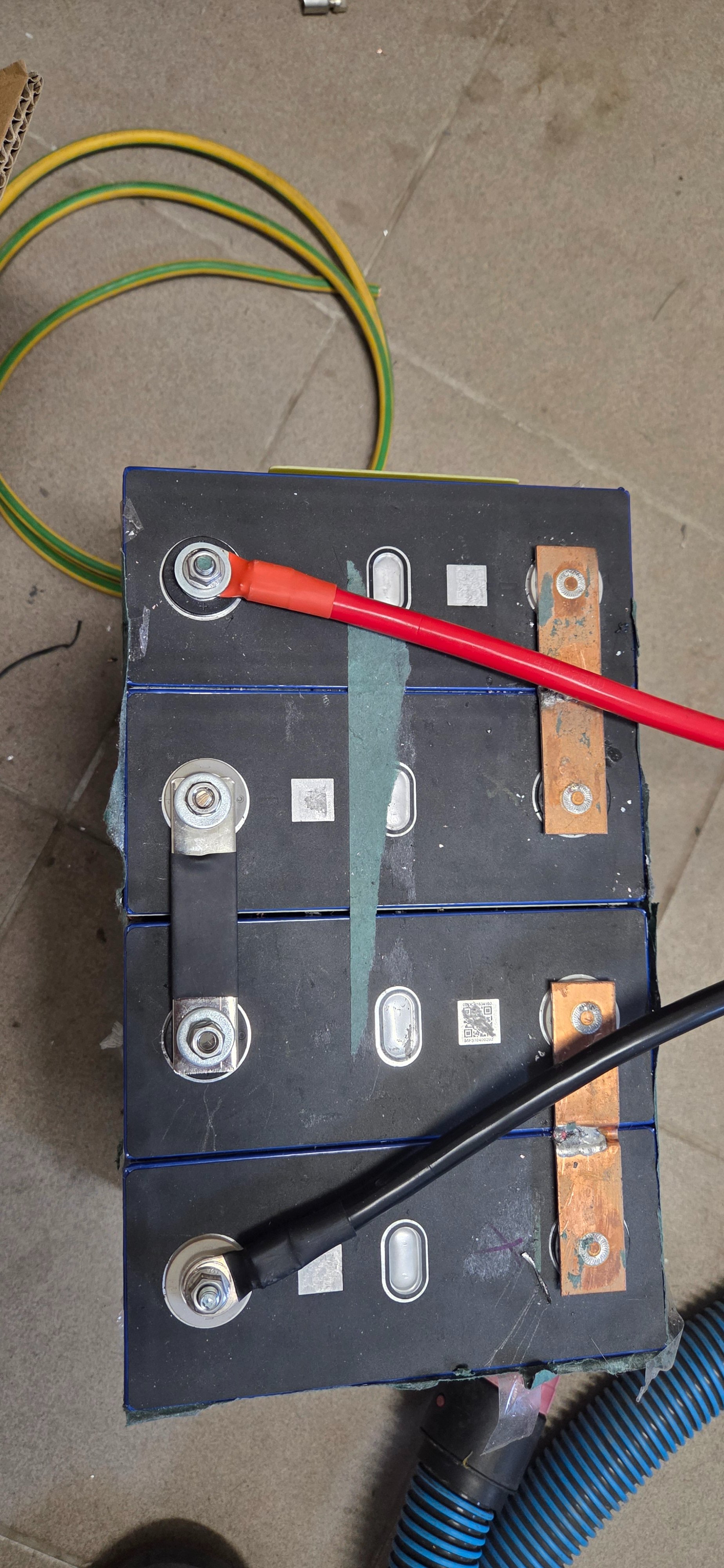

S baterkama? Evidentne popisujes problem s BMS, ne baterkou. A kvuli usetreni par korun riskujes.
Tyto komponenty se neopravuji, vyse kolega ma pravdu.

Já žil v domění, že pokud to zkontroluje a opraví výrobce, mělo by to být gut. a cca 3roky po opravě fungovala normálně

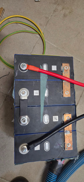

Celkem mĕ dĕsi ta závada, že bms vyzkratuje ty balančni vodiče.Z tĕch fotek je to zřejmé.

(krámu) Bms se probudila po 3 hodinách jsem přišel a normálnĕ bĕži.Nastaveni se objevilo původni bez mého zásahu.Zkoušel jsem nastavit továrni nastaveni a na nic to nereagovalo.Asi to bylo zasukovaný a odstavila se.Články mĕli 3,22V vybitý to nebylo.

Já už bych jí nevěřil a vyměnil jí. Když to udělala bez příčiny jednou, udělá to nejspíš znova - osobní zkušenosti s elektronikou..

Uvidíme na SOC posledních 7 dní je vidĕt, že předevčirem a včera nebylo dosažen SOC 100%.Slunce mrak
To si zapla ventilátor bez důvodu.Já jsem vymĕnil bluethoot modulek.Přestala to dĕlat a celé se to asi zasukovalo.Dnes jsem ji dal povel do Továrního nastaveni ono ji asi chvíli trvá než to přehřaje.Tvářila se, že nereaguje.Budu mít 4 BMS, když jedna vypadne nic se nedĕje. Dnes smĕřuje lehce ke 100%

Občas tu je dotaz na opravu strženého závitu na článku:
Koupil jsem za 2000kč střeva z baterky 314Ah Varicore z Aliexpresu do nové obytky.Kupodivu články slušné srovnané na 0,001V podle kodu r.v leden 2024 Battero články 280Ah.BMS mizerná JBD 150A bez možnosti změny nastavení.
Problém byl upadlý nabodovaný kontakt, drží to tam opravdu mizernĕ. Navrtal jsem díru udĕlal 6mm závit a zalepil nerezový šteft 6mm Loctite 603. Povedlo se mi provrtat hlinik aź dovnitř. Vysavačem jsem vysál možné piliny.
Zkouška probĕhla 260A a nic se neděje.Já podobnĕ opravoval již 4xzávity a všechno zatim funguje. Článek je dobré vždy hermeticky opĕt uzavřít.
Když už do takové baterky dá výrobce normálni články, pokazí to vlastní prací a zbytkem. Bms tam přijde JK 300A a mĕnič trvalý výkon 2500W
