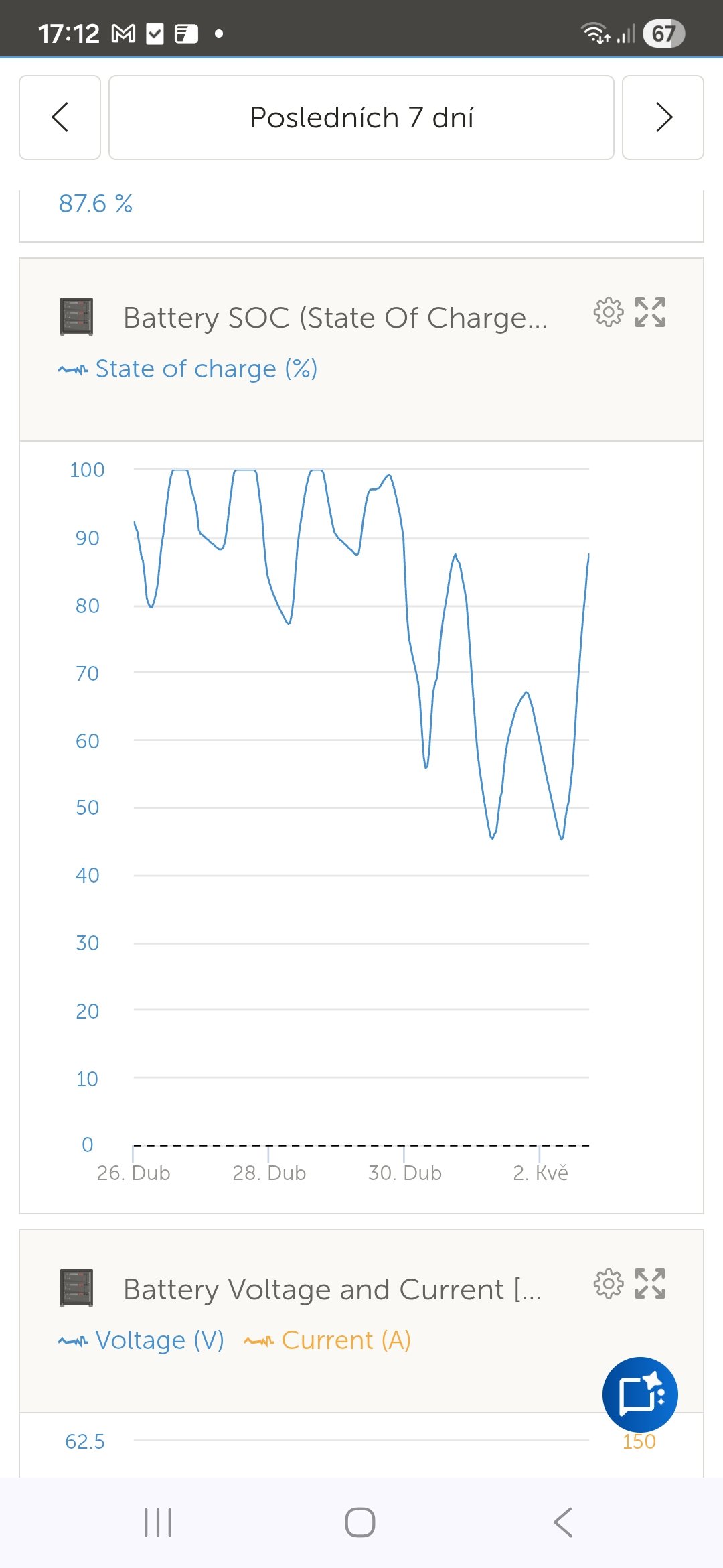

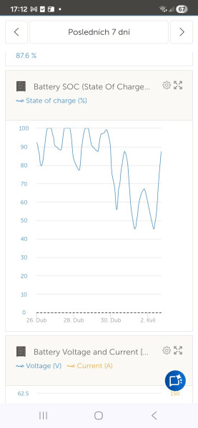

Re: Pokus o malou elektrárnu v garáži
Uvidíme na SOC posledních 7 dní je vidĕt, že předevčirem a včera nebylo dosažen SOC 100%.Slunce mrak
To si zapla ventilátor bez důvodu.Já jsem vymĕnil bluethoot modulek.Přestala to dĕlat a celé se to asi zasukovalo.Dnes jsem ji dal povel do Továrního nastaveni ono ji asi chvíli trvá než to přehřaje.Tvářila se, že nereaguje.Budu mít 4 BMS, když jedna vypadne nic se nedĕje. Dnes smĕřuje lehce ke 100%
