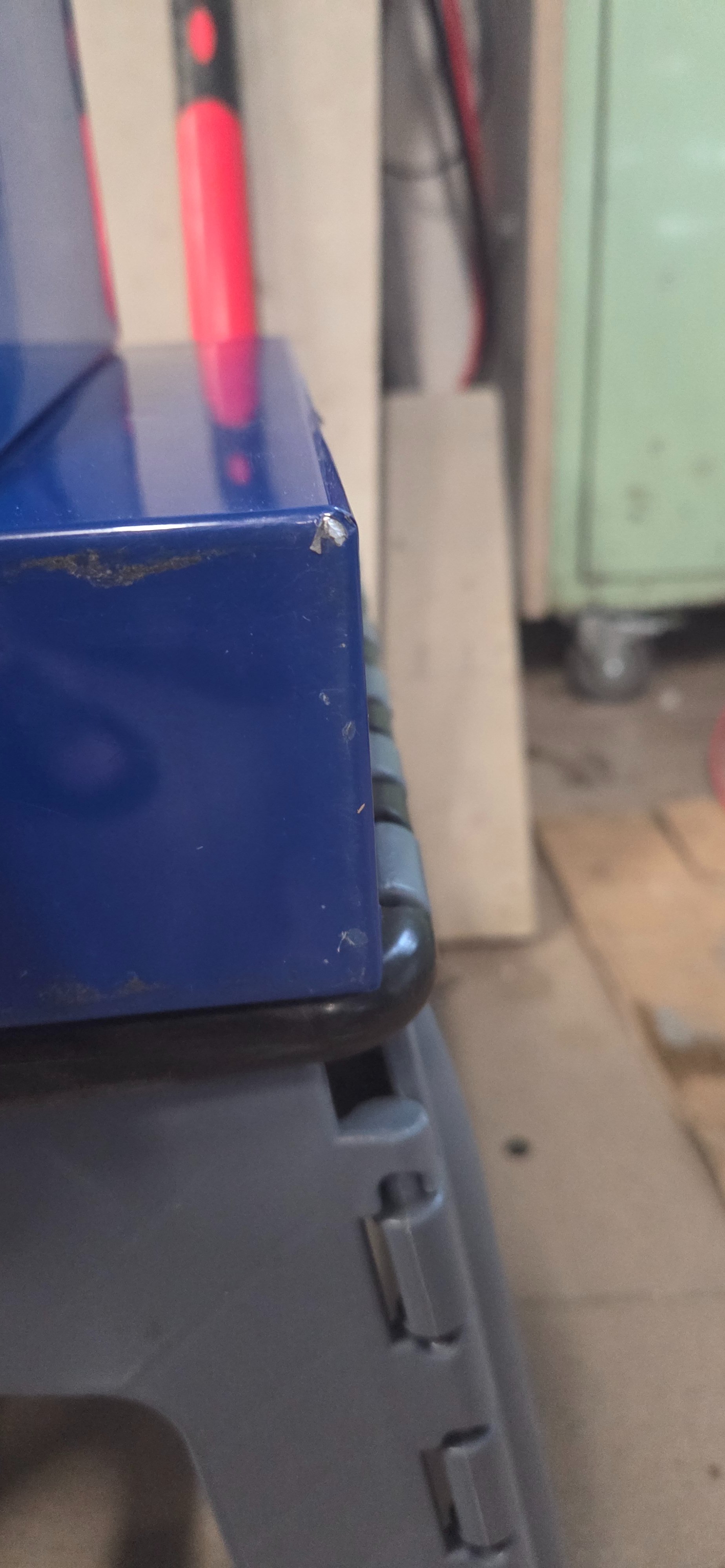

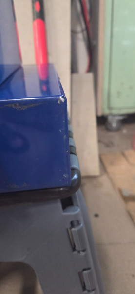

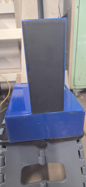

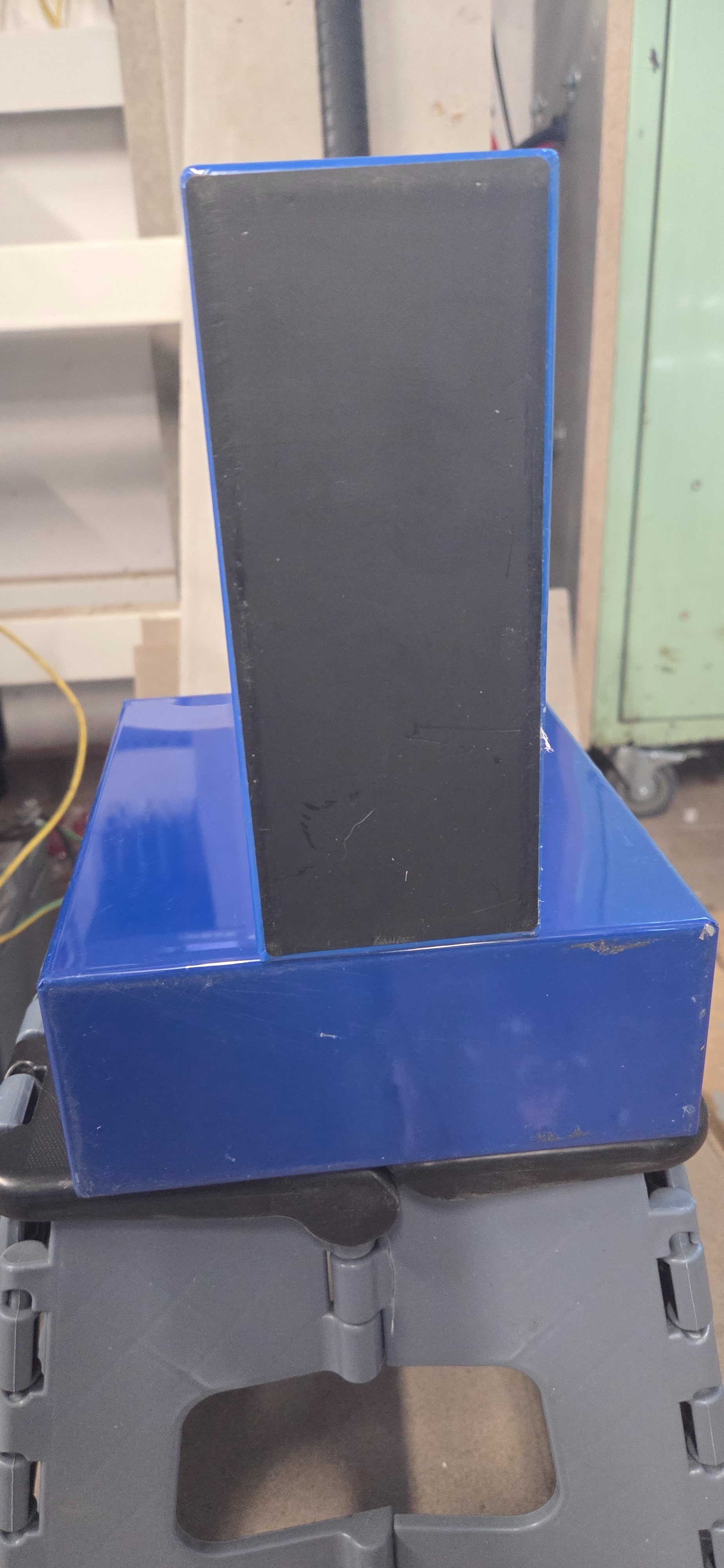

Pozor na články od Mivvy, dole přebrandovaný článek.Battero z roku 2022.Je to tak odrbaný, že na spodní straně článku neni žádná další izolace.Pouze ta teňoučká modrá fólie.V rožku je vidĕt odřená izolace a došlo po 4 letech provozu.k průrazu na uzemnĕnou kovovou bednu a odpálení 2 mĕničů.Nahoře je nejlevnĕjši přebrandovaný článek EVE firmou Litokalla z Ali , ten má dodatečnou izolaci..Oba maji platné QR kódy, identifikace je snadná.Poučeni je, že články nikdy nesmí stát na plechu.

EVE MB31 uz dole taky nema tu cernou podlozku, jen folii. Ja teda vzdy baterky stavim na cetris nebo podobne podlozky v zivote by me nenapadlo je dat rovnou na plech.

Začatky před 5 lety byly různé.Dneska už je vic zkušenosti.Já je mĕl v počátku taky v plechovém rozvadĕči na dnĕ.A to se snažim být opatrný.Kamarád si to nepředĕlal a doplatil na to.

Nakoniec ani tá preglejka pod baterkami nie je až taká zlá (ako čistý plech)
