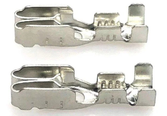

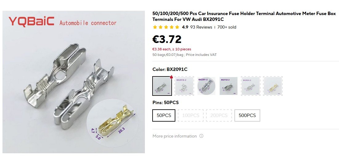

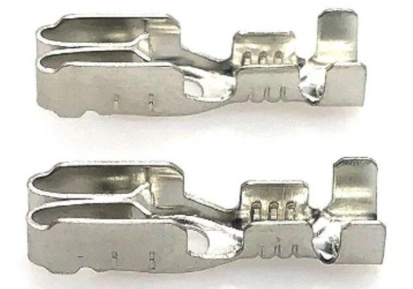

Re: 3D modely pre potreby postihnutých solaritídou
Ak by to niekto chcel vyrábať a nemá originál konektor z pokazenej batérie, môže sa nechať vrch z tohto https://www.thingiverse.com/thing:4586433 a kúpiť piny z Ali https://www.aliexpress.com/item/1005005836840394.html
