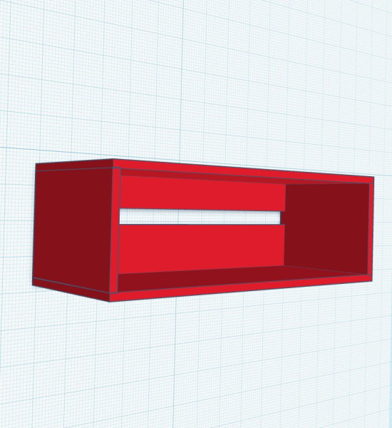

Re: 3D modely pre potreby postihnutých solaritídou
Ja som tiež robil kryt (12V verzia), ale urobil som to trochu inak.
