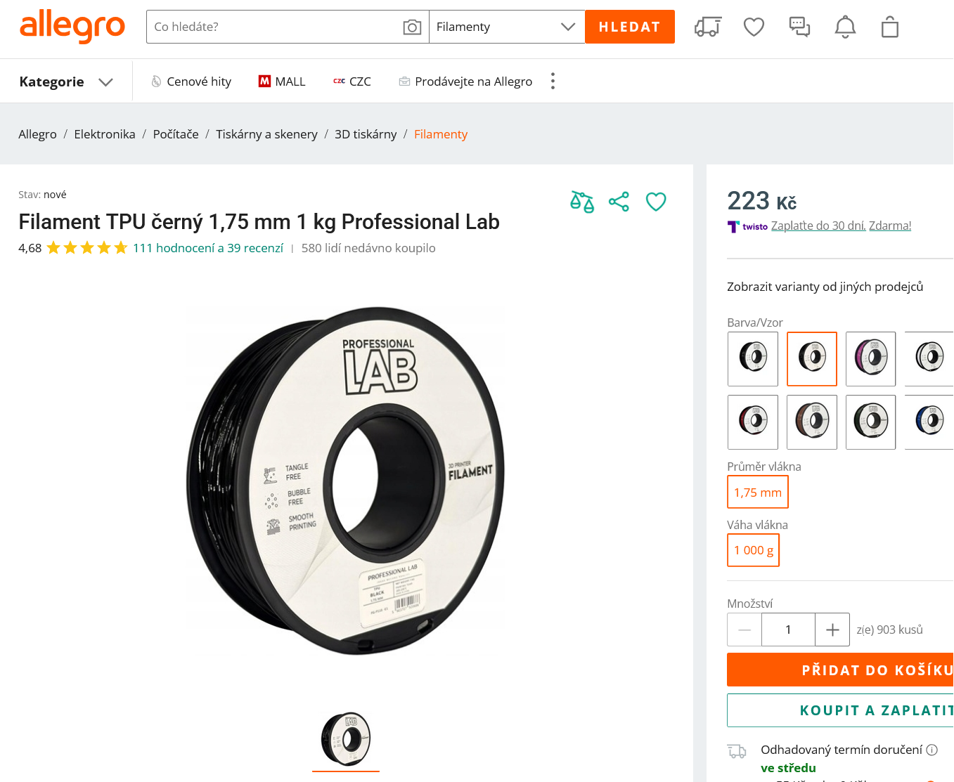

Teď už filamenty nakupuji levné - obvykle to jsou přes Allegro. Nejsem schopen poznat rozdíly od těch značkových. Ty TPU (a i jiné) jsou nejlevnější této značky. Nový jsem nepotřeboval vysušovat. V novém balení je v těsném igelitu s pytlíkem silikagelu. A ty rozdělané dávám do kontejnerů se silikagelem, kde sleduji vlhkost. Párkrát jsem filamenty vysušoval, ale jestli to bylo potřeba nebo ne, to netuším.
Možná přes léto, až bude víc vlhký vzduch, tak to bude mít význam.
Jo a ty bity a podobné drobnosti zaberou nejméně místa, pokud jsou volně nasypané. Takové směsi, kde jsou i vypájené součástky pochybné funkčnosti taky používám, ale hůř se v nich hledá.
