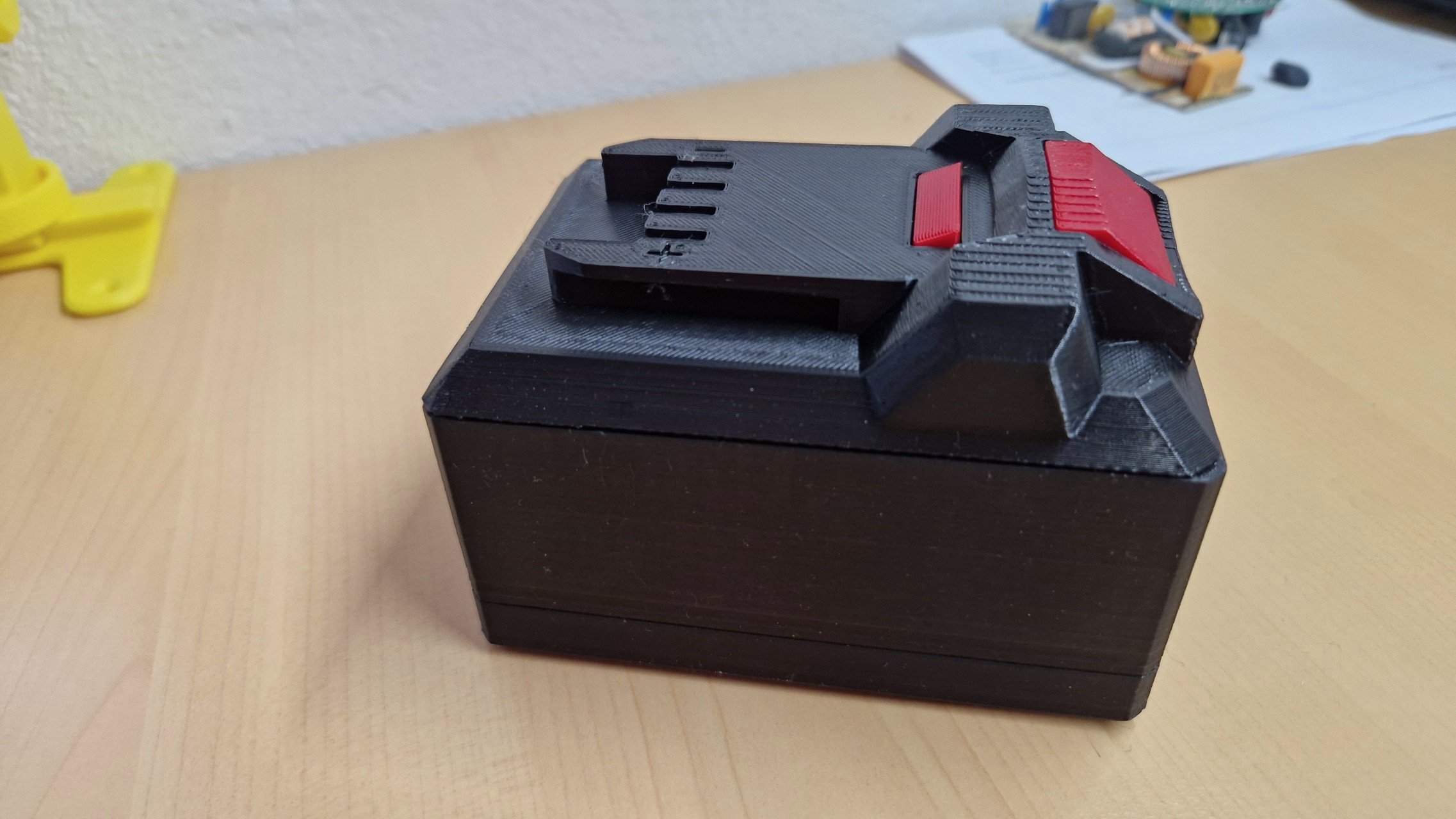

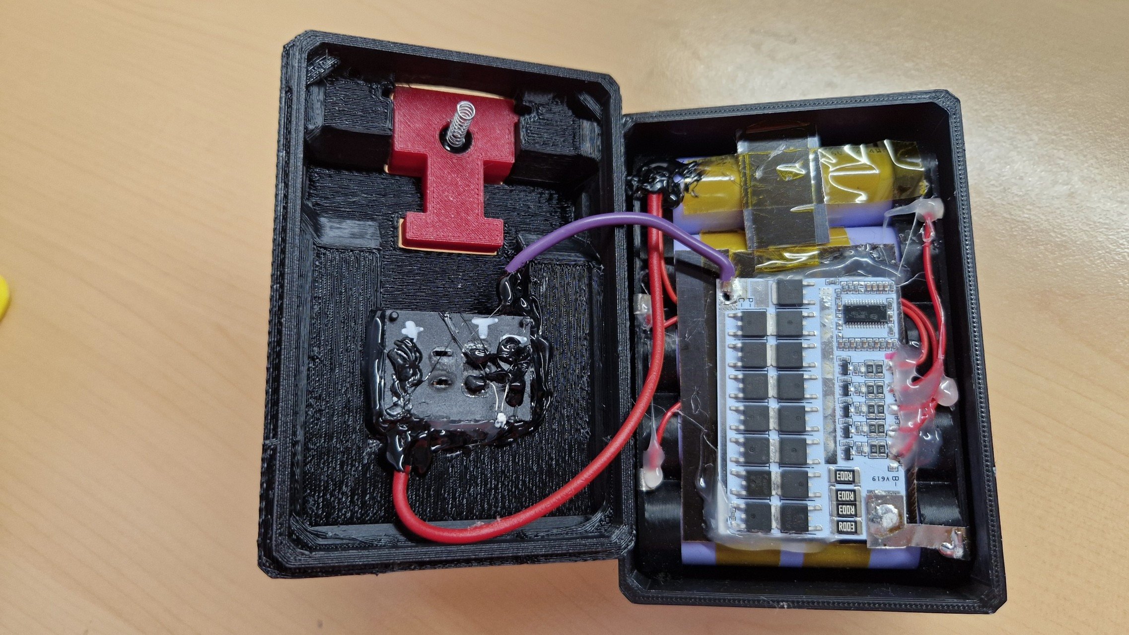

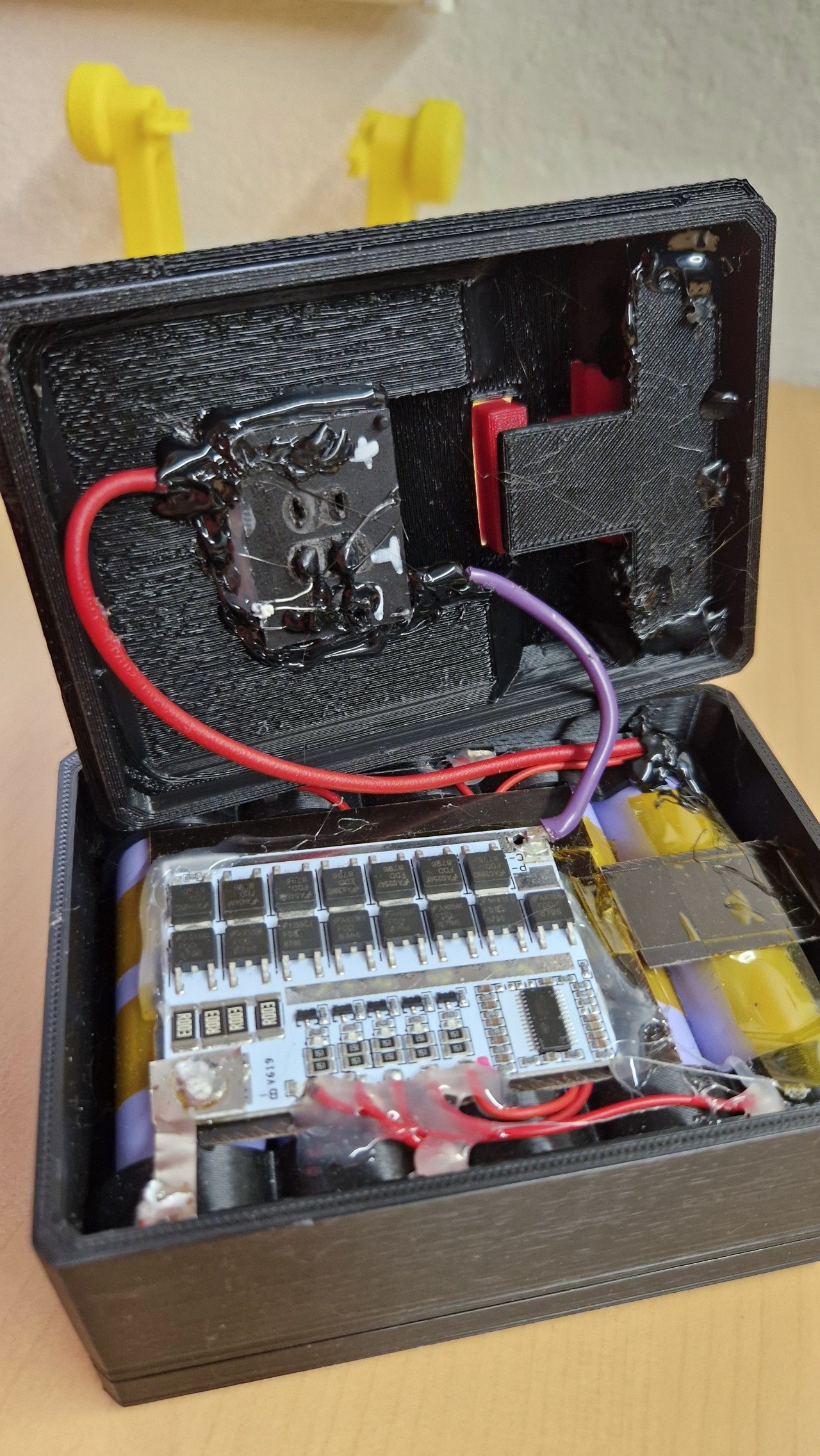

Dnes som dokončil vlastný box kompatibilný s Parkside X20V team batériou. Lebo som v nkon.nl nakúpil viac 21700 batérií a poskladal som si 5S2P 8Ah packy. Použil som 100 čA BMS - www.techfun.sk/produkt/bms-modul-pre-li ... s-5s-100a/ , dávam do pozornosti novú jednotku čA = čínsky ampér
. Dá sa tam použiť aj originál doska, ale tie som získal len nefunkčné (dík Filas), takže som z nich použil iba konektor. Keď to skompletujem, pridám to na Printables.

- Příspěvky: 3849
- Reputace:851
Re: 3D modely pre potreby postihnutých solaritídou
Ešte zopár úprav a už je to dokončené. Jednu vec som ale trochu nedomyslel, spodok a vrch sa musia dokopy lepiť. Toto už nechám tak, ale keď bude chuť/čas tak to prekopem.
- Příspěvky: 4832
- Reputace:939
To je u 3d tisku nejnebezpečnější. Něco vytisknu a už vím, jak to vylepšit.
- Příspěvky: 3799
- Reputace:497
Dobré je to pořádně prozkoumat třeba ve fusion360. Celou sestavu, udělat si řezy, nechat to uležet, podumat, vytisknout a překreslit
