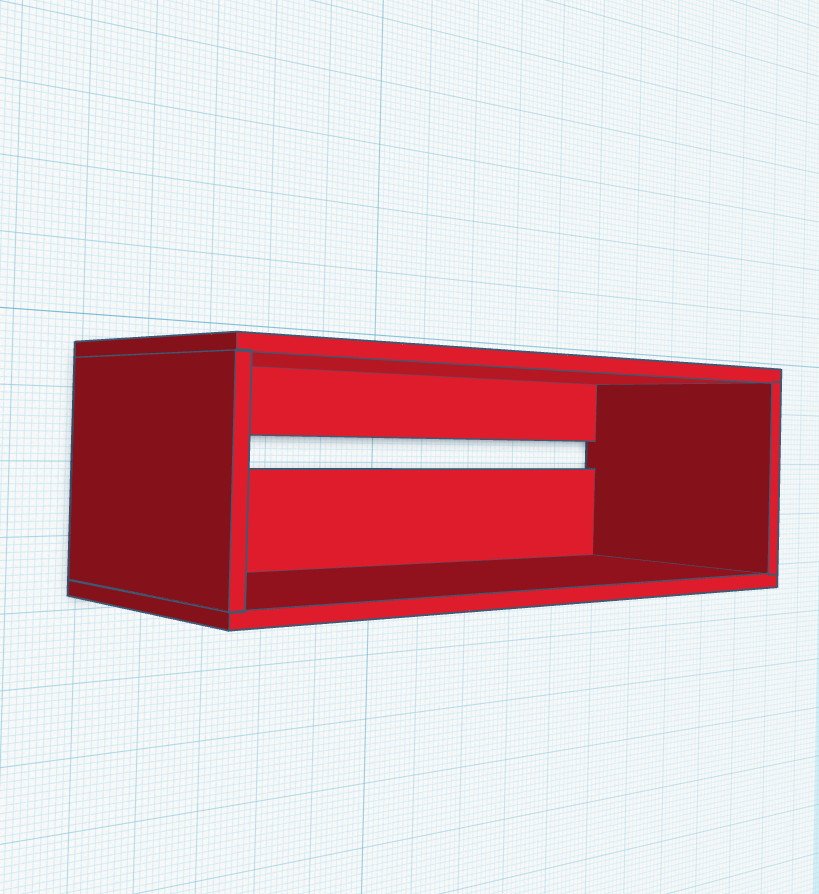

Krabička na vytěžovač ještě nemá ukončený vývoj, junior řeší magnety. Nicméně světlo od LED budeme řešit kouskem plexiskla, hranolek 4x4mm délky 20mm jsem vyzkoušel a vypadá to dobře. Řeže se snadno, konce vyleštím a zasune se do vytištěné komůrky.

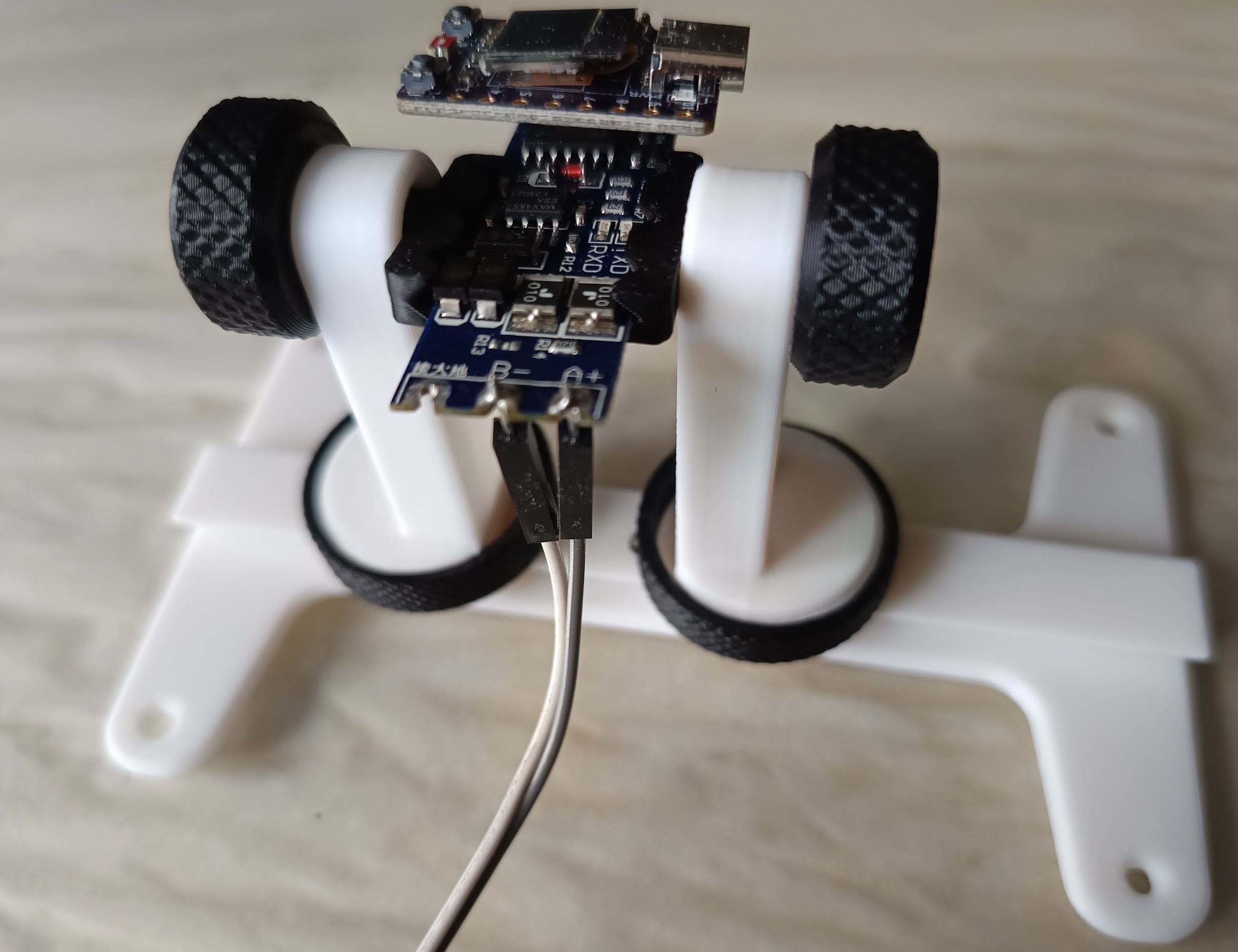

Pokud někdo potřebuje při letování držák DPS, tak jeden z mnohých je třeba na držák DPS - model pro 3d tisk
Vytiskl jsem si ho zmenšený na 50% - pro drobnější věci úplně vyhovuje.

ten držák jsem si vytiskl taky, v plné velikosti, a i s možností přidání držáčku na cín, kterou nevyužiju, ale má to větší základnu, tak to bude stabilní i bez přišroubování ke stolu.
