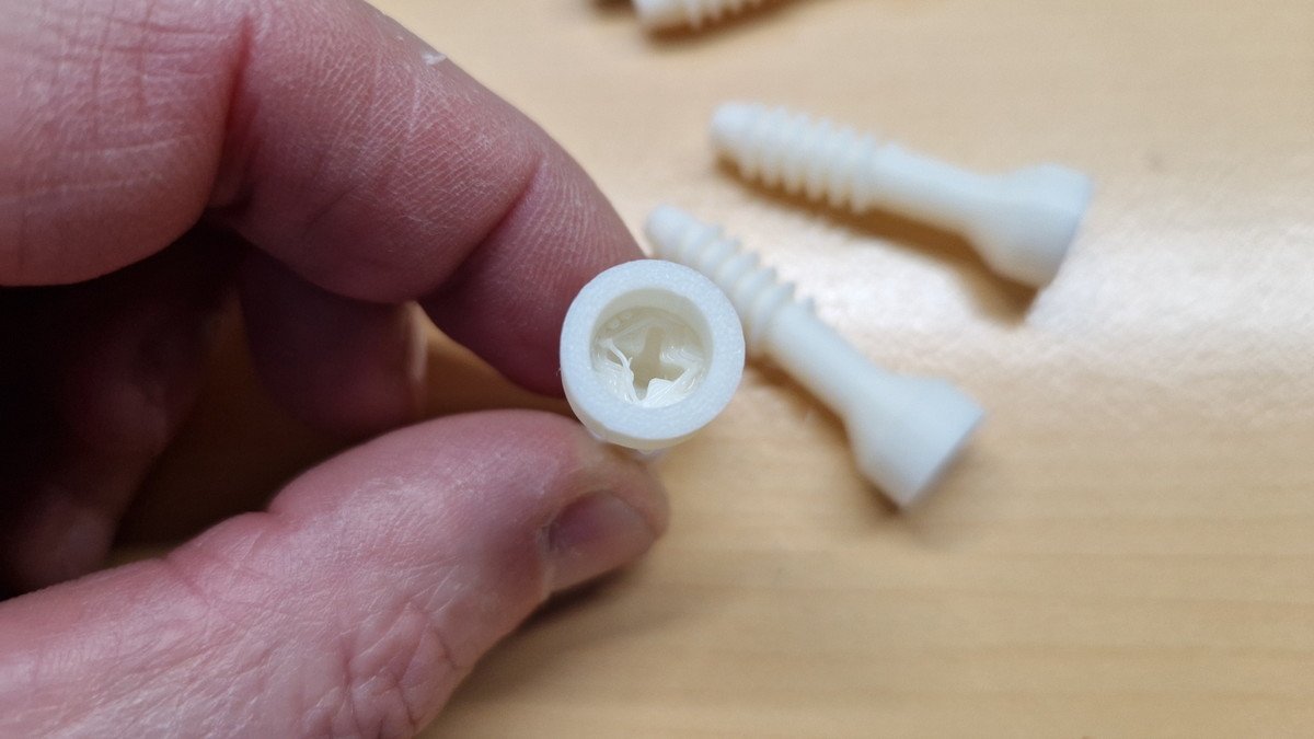

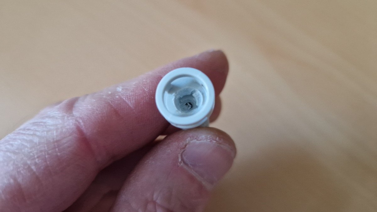

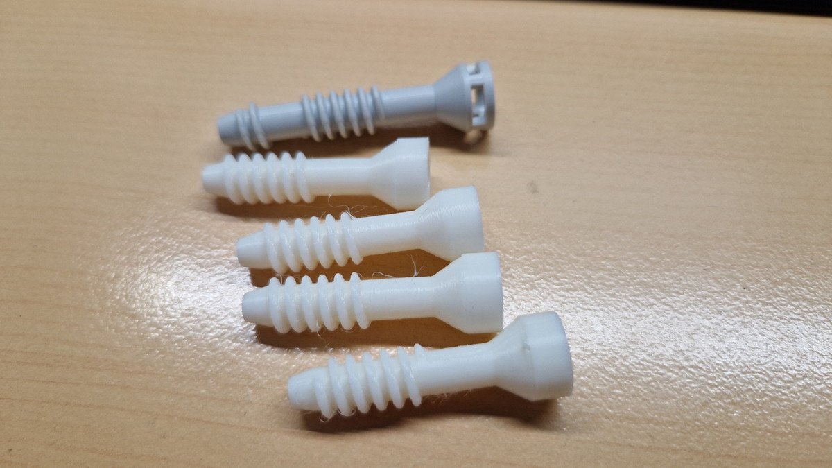

Ak poznáte/používate S-BOXy od Pawbol, tak ste už možno strhli plastové skrutky, lebo sú dosť mäkké. Tu sú náhradné - https://www.printables.com/model/148952 ... ation-herm
Tlačil som z ASA.
