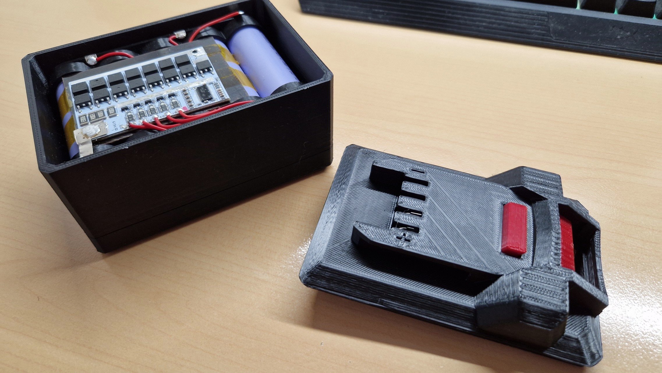

Dnes som dokončil vlastný box kompatibilný s Parkside X20V team batériou. Lebo som v nkon.nl nakúpil viac 21700 batérií a poskladal som si 5S2P 8Ah packy. Použil som 100 čA BMS - www.techfun.sk/produkt/bms-modul-pre-li ... s-5s-100a/ , dávam do pozornosti novú jednotku čA = čínsky ampér
. Dá sa tam použiť aj originál doska, ale tie som získal len nefunkčné (dík Filas), takže som z nich použil iba konektor. Keď to skompletujem, pridám to na Printables.
