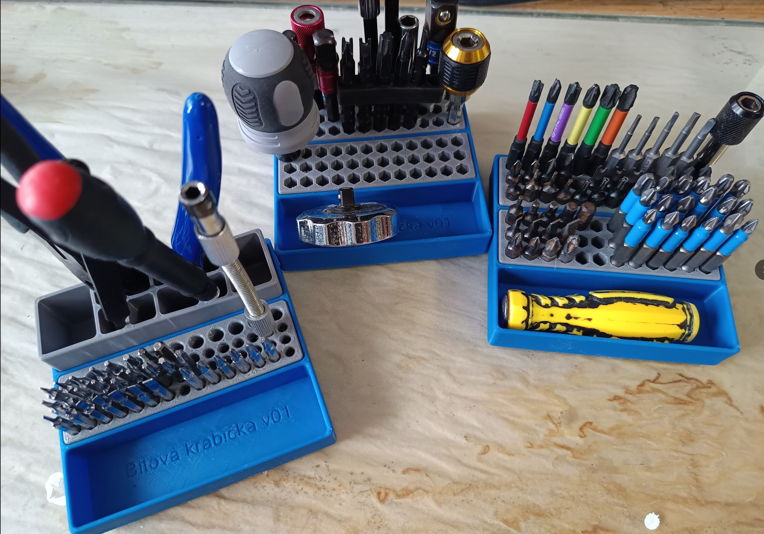

Jen tak zkušenost pro nás začátečníky. Různé držáky/zásobníky na bity a podobné věci je lepší dělat z něčeho pružného (TPU), bity po tom nekloužou, nevysypou se při překlopení a nerachotí. A i když jsou třeba bity 6 stranné, tak u takového TPU se klidně dají udělat kruhové otvory (tady to mám pro bity 4mm, pro 6mm mám šestihranné), ve kterých drží stejně dobře. Vlastní "obal" pak z něčeho tuhého (tady ABS).
(koukám, že editor vložení 3d formátu 3mf nepodporuje - proto je v zip, ale formát stl podporuje).
Bitová krabička.zip- (712.98 KiB) Zatím ještě nestaženo
