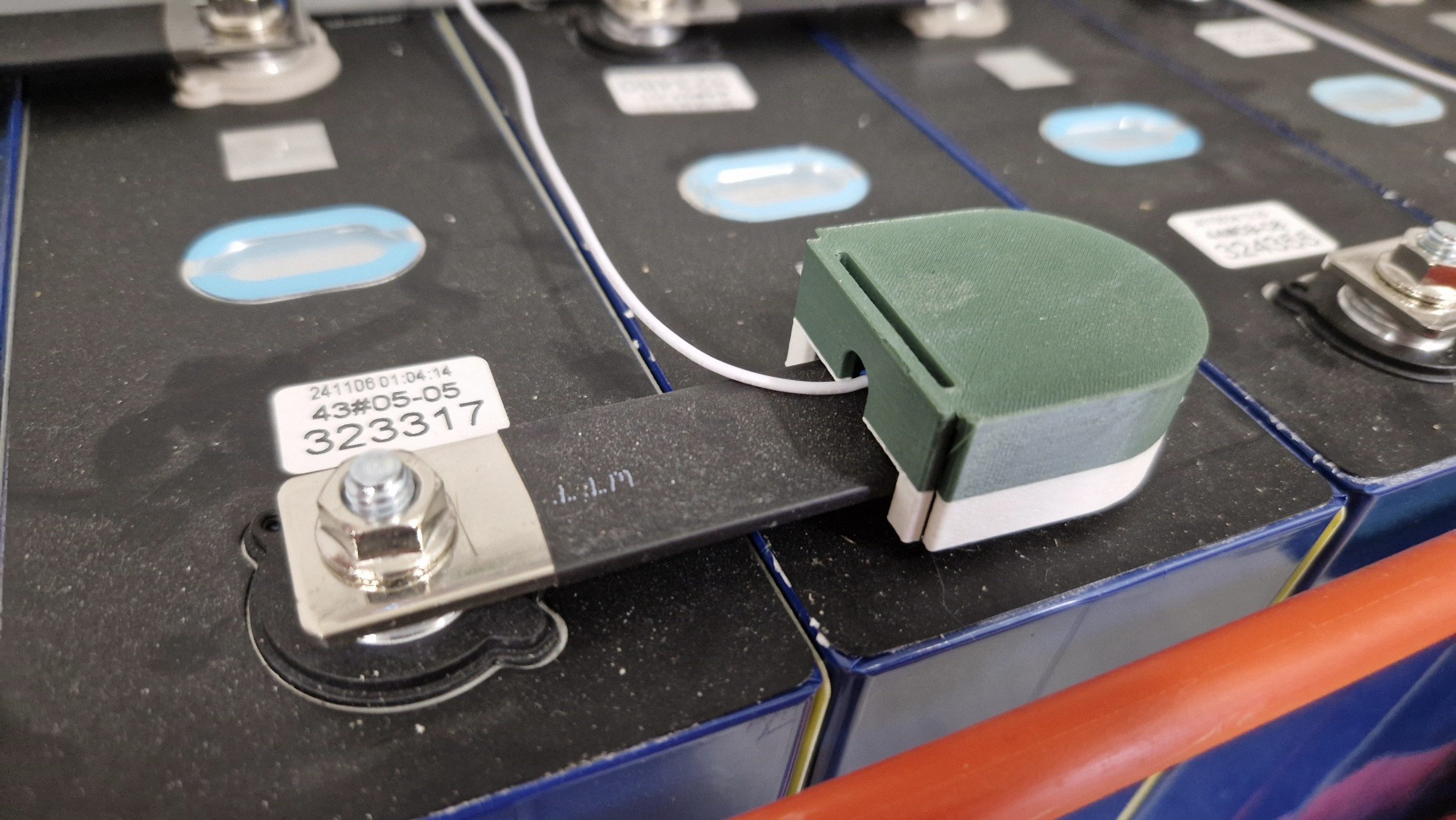

Dávajte sem zaujímavé modely, čo sa nám môžu hodiť. Môj prvý výtvor, upravený na M6 terminály.

Toto jsem teď tisknul krytky busbaru pro 280Ah dvoušroub :
Krytky
Original velikost byla moc těsná, tisknu 102%
Krytky

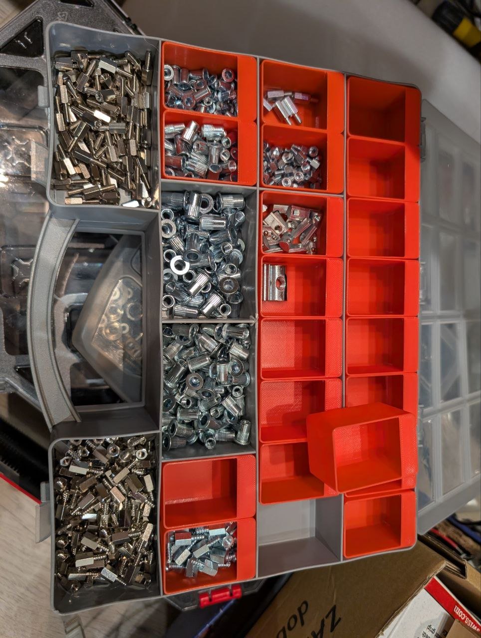

Re: 3D tiskarna - jakou?
dal jsem to tam a par dalsich.
A ukazka co jsem ted taky tiskl. Krabicky do jineho sortboxu. Namalovane ve Fusion asi za 5-10 minut.

TomHC: To je neuvěřitelný, zrovna před chvilkou jsem dal tisknout prakticky to samý, jenom na M8. Jakou máš díru na M6 šestihran? na M8 jsme naměřil 14.5mm, tak první pokus je 14mm, snad to půjde nasadit a snad to bude aspoň trochu držet...

Re: 3D modely pre potreby postihnutých solaritídou
Ja som to upravoval z M8
Pre M6 som dával 11mm, podľa tejto tabuľky. Na M8 by som dal skôr asi 14,25 mm. Tlačím to z PLA, to je trochu poddajnejšie ako PETG a ide to tam tak akurát.

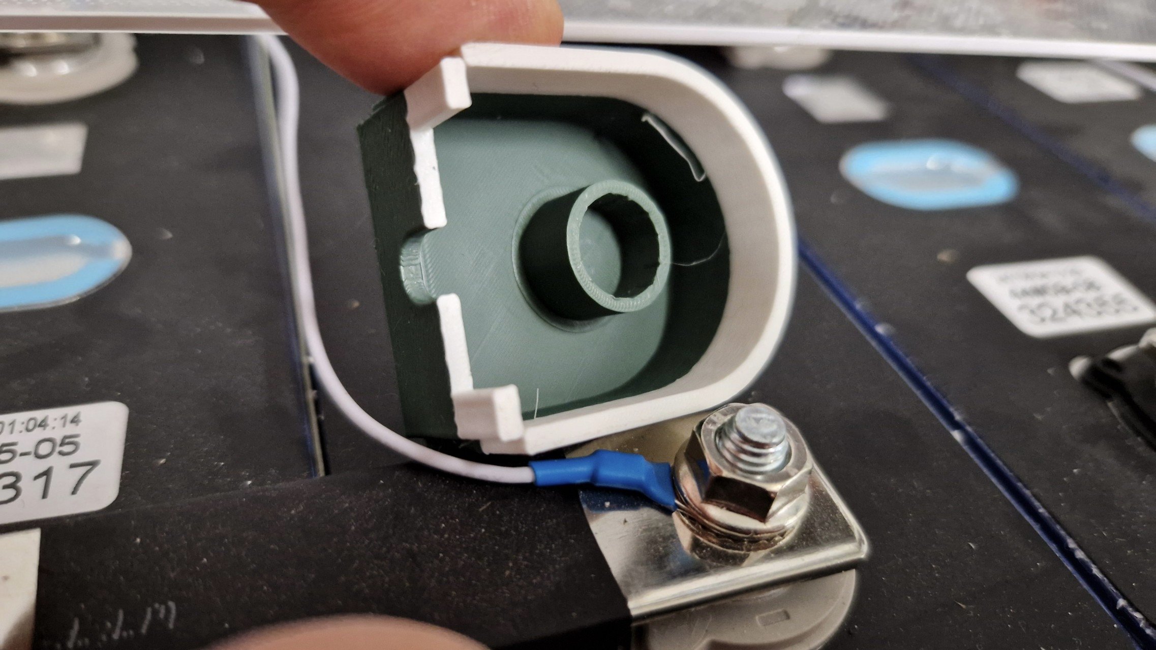

pla je poddajnější? mám opačnou zkušenost, pla je křehký, PETG houževnatý. Už se to dotisklo, 14mm s tím, že se mi to směrem do díry rozšiřuje pod úhlem 5°, a drží to velice pěkně. Na nasazení je potřeba nějaká síla, ale to je účelem. Zítra to kdyžtak taky zveřejním.
Proč tam máš tu podélnou dírku shora? - uvažoval jsem ještš o cca 3mm dírce nad šroubem, kam by šel zasunout měřicí hrot, ale asi na to kašlu. Takovou dírku mají kryty svorkovnic v pouličních lampách, aby se dalo změřit, že je tam elektrika, bez jakékoliv demontáže
Lebo to bolo na tom z ktorého som to upravoval, netuším na čo je to dobréProč tam máš tu podélnou dírku shora?
mozna aby ta prepazka sla cela vylomit
asi jo. Já to namodeloval podle sebe za pár minut, viz fotka: ty menší jsou první varianta, ale nevyšlo to přes všechny propojky a nebylo pod tím místo na drátek k BMS. Teď se tisknou další kusy. Možná to chtělo tu díru 14.2mm u jednoho kousku jsem při použití nadprůměrnýho násilí rozlámal ten kroužek co je na šroubek. Ostatně i ty šroubky jsou každej jinej a mají tím pádem různě ostrý ty hrany šestihranu. Ale už to měnit nebudu. Jo a správně by tyhle věci měly být ze samozhášivýho plastu. https://duckduckgo.com/?q=PET-G+FR+V0&t ... x=shopping
PETG moooc pěkně hoří, a stačí mu celkem málo k zapálení. Asi si budu muset aspoň jednu špulku toho samozhášivýho koupit.

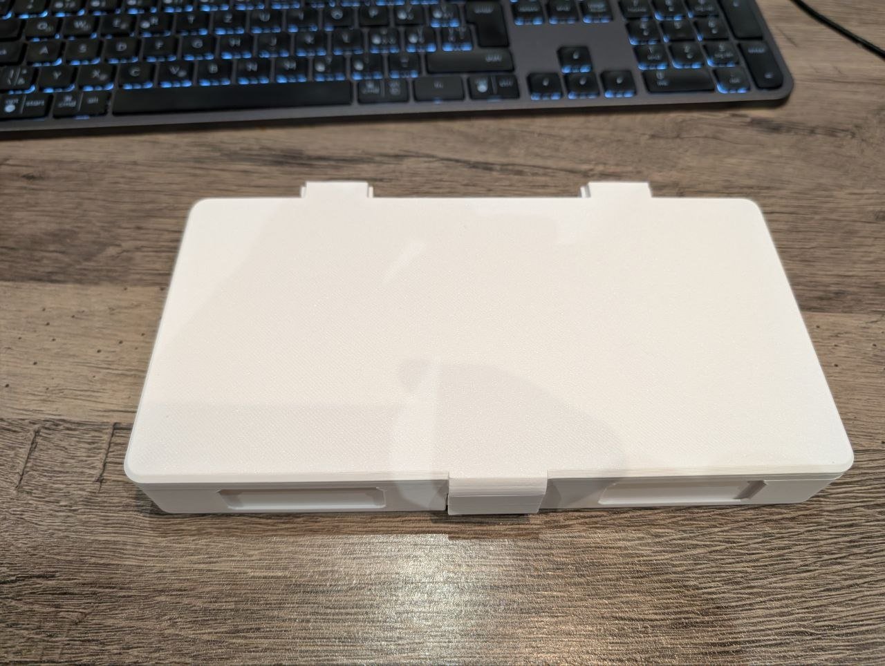

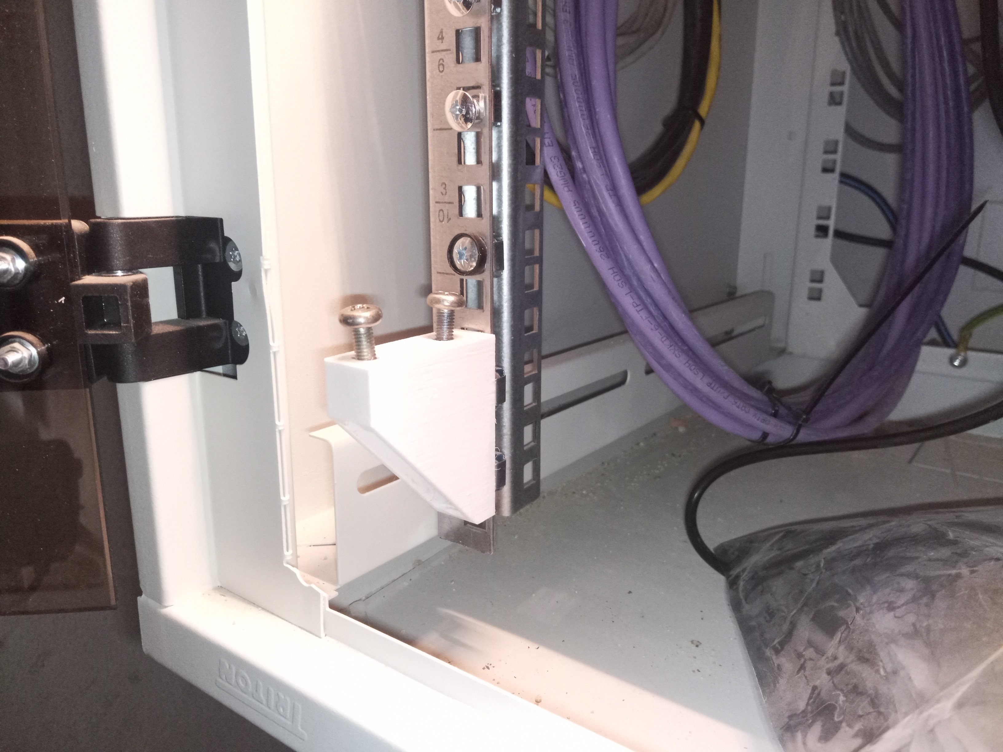

A ještě k těm modelům: tady je blbina pro usnadnění práce s patch panely v racku: Bez toho je to celkem pakárna, když si ten patch panel přiděláš naruby, tak u některejch modelů máš pak ty zařezávací konektory zespodu, ale takhle jsou pěkně přístupný. V další iteraci bych drobek prodloužil vzdálenost od těch svislejch lišt, aby to bylo ještě víc easy.... na tom druhým obrázku je vidět 48V napájecí lišta - vzadu jsou na tom plechu 2ks schottky diody snad 40A (zrovna ležela nejblíž), v levo mimo obraz 2x LED pro signalizaci přívodu napájení, a je tam přivedeno 48V z AC/DC zdroje a 48V z baterek. Každej ten speakon má svou pojistku, a na konci je vypínač se signálkou, že je tam 48V, a vypínač zapíná LED pásek na 48V, co je nalepenaj nahoře v racku. No a do speakonu je uzapojenej kousek drátu s 5.1/2.5mm konektorem pro POE switch. A i tady na fóru jsou lidi, kteří by tam dali kvůli zálohování UPS.
