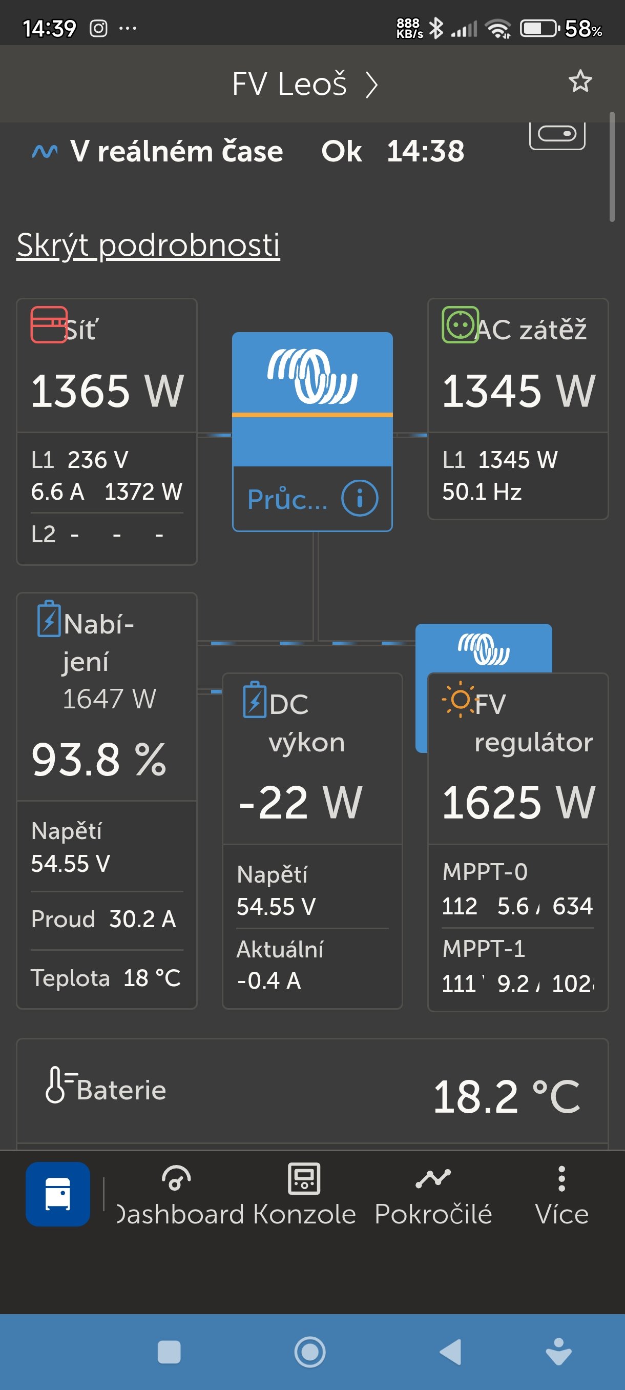

Obtáčení silového kabelu kolem feritu se nedělá za účelem jeho ochrany před rušením, ani za účelem ochrany okolí před rušením z něj.
Jde o to, že mezi jednofázovým kombi měničem a baterií je sice stejnosměrné napětí, ale střídá se tam za jistých poměrně obvyklých okolností 100x za sekundu směr protékajícího proudu a tohle nanocyklování té baterii taky úplně na životnosti nepřidá. Napětí i proud na výstupu DC/AC měniče v určitý okamžik prochází nulou, jde z něj ven nulový výkon a má díky tomu také příkon blízký nule, takže panely získají výraznou převahu a proud teče do baterie. Naopak v okamžiku, kdy odebíraný výkon na AC výstupu převýší momentální výkon panelů (a to není tak těžké, protože ty průchody nulou taky sežerou nějaký ten čas, takže při identickém napětí pro přenos stejného výkonu střídavě musím logicky mít vyšší proudové špičky, než pro přenos přenos téhož výkonu stejnosměrně), směr toku proudu se otočí a proud teče z baterie ven. Protažením silového kabelu skrz ferit vznikne improvizovaná cívka, která se také umí nabíjet a vybíjet, takže trochu roztáhne proudové špičky těch nanocyklů v čase. Její možnosti ale nelze přeceňovat, jeden závit toho zase tak moc nezmůže.
Na obrázku je stav, kdy proud z panelů do baterie vysoce překračuje proud z baterie do AC výstupu měniče:

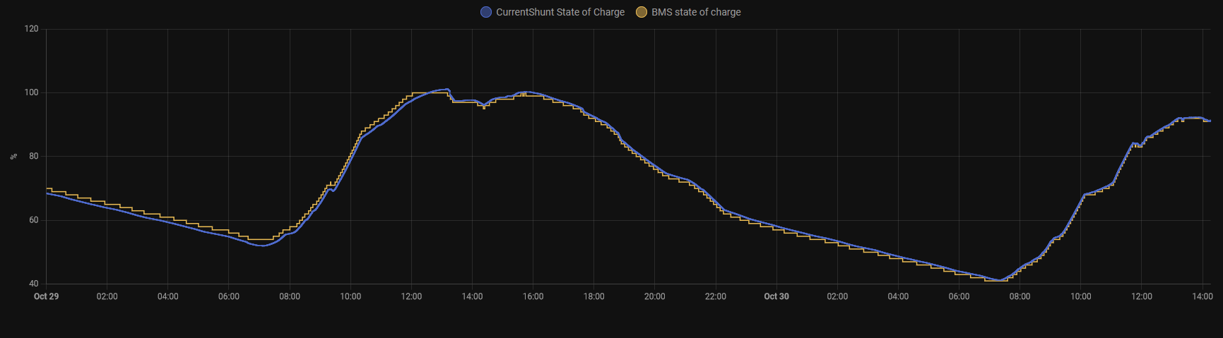

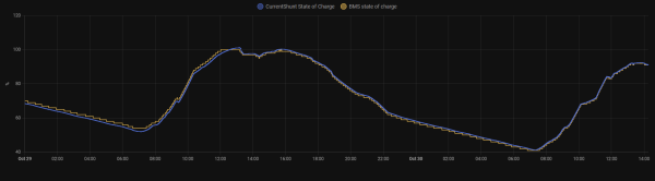

Už by stačilo tých bludov o neschopnosti BMS počítať SoC! Tu je graf na porovnanie JBD BMS a diyBMS-CurrentShunt (s INA228). Na grafe vidieť aj SoC reset pri 100%. Nepresnosti vznikajú za špecifických okolností - nízke prúdy pod 1A alebo 2A podľa typu BMS. Ak teda z/do batérie tečie takýto prúd, nie je do výpočtu SoC zahrnutý. Drift teda napríklad u mňa vznikal v dobe temna keď bol menič v bypasse a vlastnou spotrebou balansoval na hranici toho čo BMS zmeria.
Ono tá BMS by ten prúd technicky zmerala až k nule, ale softvérovo je naprogramované aby tieto prúdy vyhodnotilo ako nulu. Treba sa pozrieť na čo boli tie BMS vyvinuté - elektrické bicykle, skútre, mini-EV. Tam je buď vyšší odber, ale žiadny. Takže developer to urobil v kóde zjavne tak, aby zamedzili práve inej forme SoC driftu kvôli meraniu keď odoberaný prúd osciluje okolo nuly. No a ešte aj sleep režim - odpojiť batériu keď ju nie je treba. Aj zdieľané kolobežky majú malú batériu z 18650 článkov, ktorá napája riadiacu jednotku a tá ovláda BMS.
Takže JK/JBD vedia merať prúd a napätie dostatočne presne, a primerane presne vedia integrovať aj výkon v čase a následne počítať SoC. Nie je to žiadny hi-tech equipment, ale na daný účel vyhovuje. Ak si je človek týchto vecí vedomý a robí pravidelný SoC reset, vie to fungovať fakt zodpovedne.
