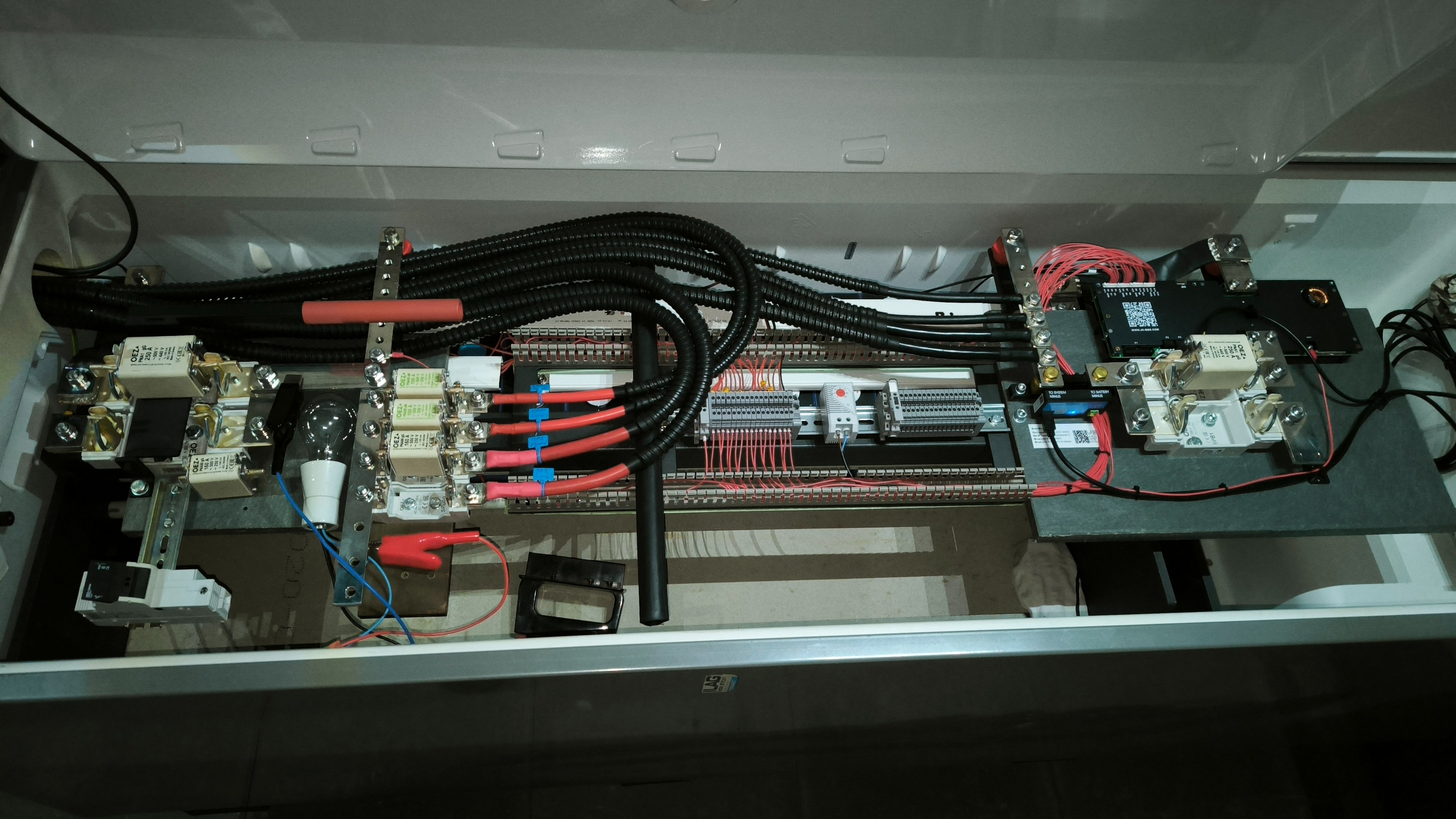

Ještě mě napadlo vypnout MP2 a dát ho jako průchozí a hned to přestalo kolísat, takže je jasný že to dělá měnič MP2
Jak jsem zapnul měniče, tak to hned začalo lítat. Tak se s tím asi nedá nic dělat 🙂

Proč by nedalo? Ferity na silové kabely také existují.

Zatím mám objednané malé na balanční svazek.
A nevím jak budu obtáčet 70ku kabel okolo feritu 😀 tak jedině nacvakávací, ale ty jsem viděl pr. max 13mm

Ještě mě napadla taková šílenost, že bych uzemnil ten ocelový oplet silových kabelů, ale potom by na opletu byla kostra společně s mínus pólem.
Byl by z toho potom stíněný kabel?

Otazka jestli to fakt pomuze protoze ja bych musel menit cya 70 od baterek abych to mohl obtocit😂

hele ale co já vím tak napětí článků by se mělo měřit hlavně bez zátěže a balancingu, aby to bylo nějak směrodatné, nebo ne?
jinak já žádné rušení nepozoruji, možná je to tím, že všechny kabely tahám v kovovém žlabu, který je uzemněný a nebo tím že multiplusy mám docela daleko cca 5m za zdí od JK BMS....

Obtáčení silového kabelu kolem feritu se nedělá za účelem jeho ochrany před rušením, ani za účelem ochrany okolí před rušením z něj.
Jde o to, že mezi jednofázovým kombi měničem a baterií je sice stejnosměrné napětí, ale střídá se tam za jistých poměrně obvyklých okolností 100x za sekundu směr protékajícího proudu a tohle nanocyklování té baterii taky úplně na životnosti nepřidá. Napětí i proud na výstupu DC/AC měniče v určitý okamžik prochází nulou, jde z něj ven nulový výkon a má díky tomu také příkon blízký nule, takže panely získají výraznou převahu a proud teče do baterie. Naopak v okamžiku, kdy odebíraný výkon na AC výstupu převýší momentální výkon panelů (a to není tak těžké, protože ty průchody nulou taky sežerou nějaký ten čas, takže při identickém napětí pro přenos stejného výkonu střídavě musím logicky mít vyšší proudové špičky, než pro přenos přenos téhož výkonu stejnosměrně), směr toku proudu se otočí a proud teče z baterie ven. Protažením silového kabelu skrz ferit vznikne improvizovaná cívka, která se také umí nabíjet a vybíjet, takže trochu roztáhne proudové špičky těch nanocyklů v čase. Její možnosti ale nelze přeceňovat, jeden závit toho zase tak moc nezmůže.
Na obrázku je stav, kdy proud z panelů do baterie vysoce překračuje proud z baterie do AC výstupu měniče:
