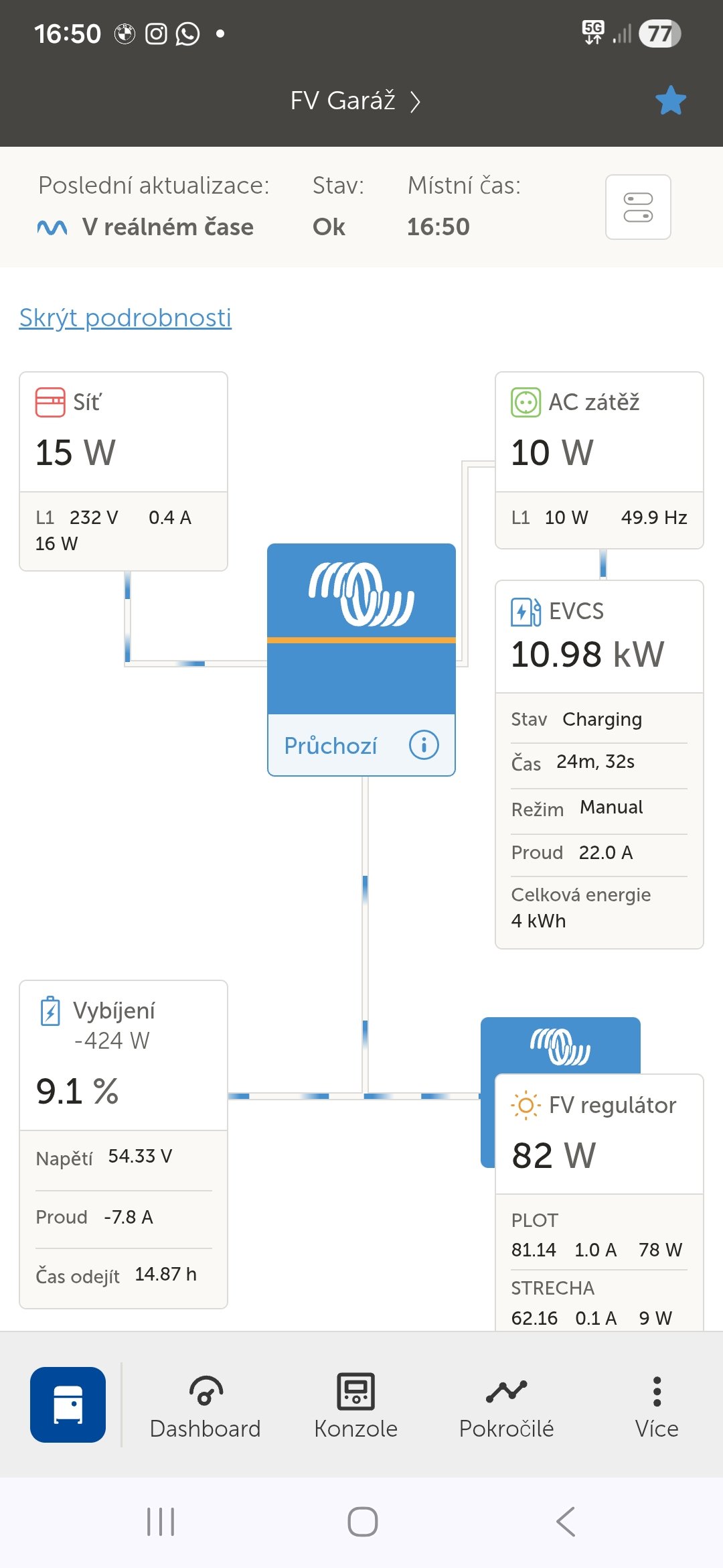

Ještĕ k tomu Victronu.Obĉas potřebuji rychleji nabít např přijedu v noci a ráno odjezd.Tak jsem si na ruční přepínač na wallbox přivedl DS 3fáze.11kW nabíjení.Zkoušel jsem jednu fázi odpojit a nabíjet na 2 fáze.Že bych EV živil ze dvou mĕničů.Ten wallbox to nepustí a i když má připojený 2 fáze tak nabíjí pouze z jedné fáze max 16A.Pokud vidi 2 fáze nevyužije ani plnou kapacitu 32A.
Potom to sype:)

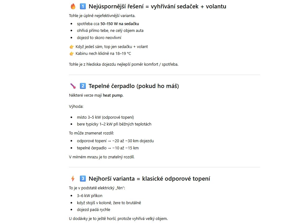

Z toho co jsem vyčetl z manuálu a co píše AI , když vypnu A/C a zůstane nastavená teplota - tak dál běží odporové topení = auto dál topí = ještě horší žrout než A/C - tepelné čerpadlo
To topení jsem v MENU opravdu našel - je tam nějaký elektrický radiátor
Takže vypnout automatiku a A/C je vlastně chyba

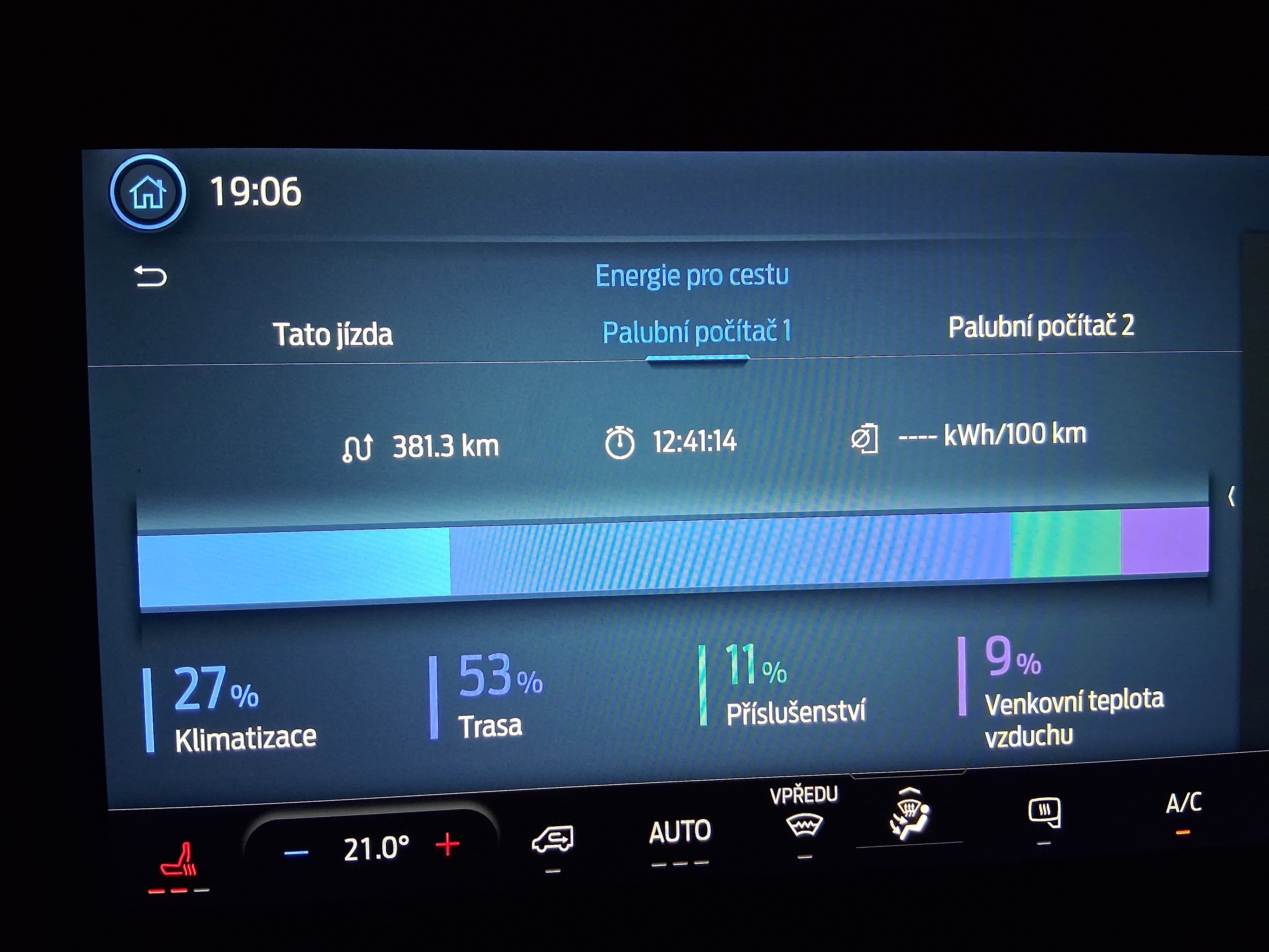

Tady spát nejde, vzadu - za tou plechovou přepážkou je cca 165cm plocha
A tady jsem to vyfotil a to tu klimu každou cestu vypínám - to znamená že je to klima + topení + sedačky - ta první procenta
27%
A co znamená ta venkovní teplota vzduchu ? To je co za 9% energie ?
Jinými slovy skoro půlka energie na něco jiného než je jízda a motor samotný ???
