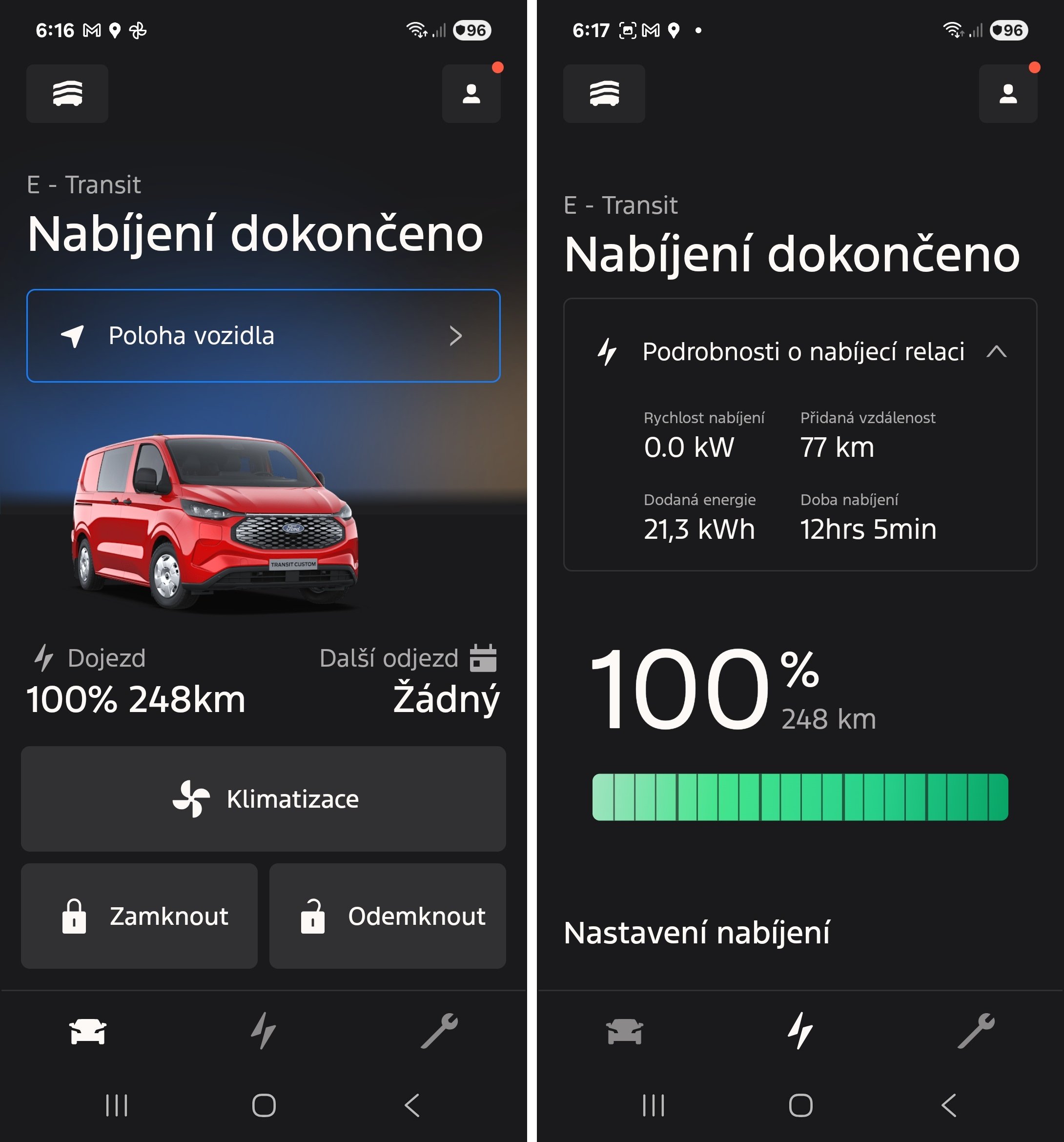

Nový příspěvek od JirkaE »
Souhlasím. Nemá smysl řešit cokoliv dalšího, pro běžnou spotřebu klasická řešení stačí.
Jde jen o to léto, o cca 6 měsíců a vytěžování toho navíc.
Běžný den asi vypadá u každého jinak - myšleno najeté kilometry - u mě třeba takhle - kdy ježdění na stavbu a jiné běžné denní ježdění je do 100km a můj odhad je, že tohle pokryje víc než 95% z roku a nebude vypadat jinak a na to i těch 32A bohatě stačí - mě momentálně stačí i 10A :lol:
(doplním ještě nějaké měření - mám za to, že tam nejde ani 9A - nějak to švindluje)
Včera jsem přijel ze stavby těsně po 18h... A do rána je to zpět v baterce.
