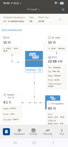

Já ten victron wallbox mám nastaven tak, že přes zimu jedu kalsicky podle spotu a NT nejlepší časy v noci. V létě přepnu na 1f a od rána se prostě nebojí aku když je nabita nad určitou hranici, připne se automaticky vytěžování wallboxem a když fve dává víc jak 3.6kW tak se nabíjí auto i aku doma. Potom v ideálním světě je večer aku domácí nabita a nabíjení auta už pokračuje jen z aku dokud se na aku nesjede na min hranici pro ukončení(nebo nabité auto). Na tohle všechno stačí jen ten victron wallbox, netřeba noc bastlit, jen to nastavíš a je to. Když potřebuješ rychle nabíjet, přepneš ve vrm z auto na planované nebo manual a jedeš v noci, nebo hned. Jediné co tomu chybí k dokonalosti, tak je to komunikace soc auto do systému l, kdyby jsi chtěl ještě líp ladit a přepínat mody podle soc auta a ranní potřeby.JirkaE píše: čtv úno 19, 2026 7:06 amSouhlasím. Nemá smysl řešit cokoliv dalšího, pro běžnou spotřebu klasická řešení stačí.

No právě na tu automatiku si mění proud 6-az max 32A dynamicky podle volného výkonu systému. Takže pokud máš vždy volné 6A na střídači, nebo ds v krizi, tak tím domácnost neomezuješ. Je to dokonalé v tomto směru, auto nic neřeší, jen se mu mění proud 6-16A třeba u mě a večer třeba sebere auto 15kWh z 32kWh úložiště, aby bylo druhý den vůbec kam co dávat. V létě by to bylo jinak večer 100% ráno třeba 90% a druhý jasný den budou panely jen zahálet. Takhle hezky použiješ kapacitu úložiště, aby jsis na druhý den uvolnil místo na fotony co za dopoledne/poledne padají. Na to auto to chce alespoň 32kWh aku, aby se mohlo večer hezky docukat. Přeci jen v průměru jsi schopen každý slušný den sebeat třeba 20kWh a to je 100km co přesně chceš.

Ještĕ k tomu Victronu.Obĉas potřebuji rychleji nabít např přijedu v noci a ráno odjezd.Tak jsem si na ruční přepínač na wallbox přivedl DS 3fáze.11kW nabíjení.Zkoušel jsem jednu fázi odpojit a nabíjet na 2 fáze.Že bych EV živil ze dvou mĕničů.Ten wallbox to nepustí a i když má připojený 2 fáze tak nabíjí pouze z jedné fáze max 16A.Pokud vidi 2 fáze nevyužije ani plnou kapacitu 32A.
