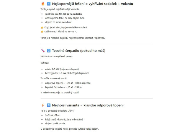

Ještě jedna otázka k těm e-autům a topení.
Dal jsem si na Vaše rady topení do sedaček. Je to skvělý, měl jsem i v diesel verzi, tedy je to stejný. Jenže to topení stejně úplně nechápu.
Mám topení sedaček, pak topení a pak klimu. Co je teda nejvýhodnější ?
Koeficient klimatizace je přece nejvýhodnější varianta, nebo to u auta neplatí, že ten kompresor tu energii tak trošku svým koeficientem násobí a zvýhodní ?
Na displeji mám nastavenou teplotu, i když klimu vypnu, tak co tam teda topí ? A kolik to žere ? Které topení je to nejvýhodnější versus spotřeba ?
Nebo opačně - co mám zapnout a co vypnout, abych měl tu spotřebu na 100km co nejmenší ?

Z toho kúrenia som aj ja jeleň
ak má EV vo výbave TČ, a vypnem v menu A/C, tak neviem čím vlastne kúri. Ale podľa spotreby elektriny nevidím okamžitý rozdiel medzi A/C a bez nej.

Z toho co jsem vyčetl z manuálu a co píše AI , když vypnu A/C a zůstane nastavená teplota - tak dál běží odporové topení = auto dál topí = ještě horší žrout než A/C - tepelné čerpadlo
