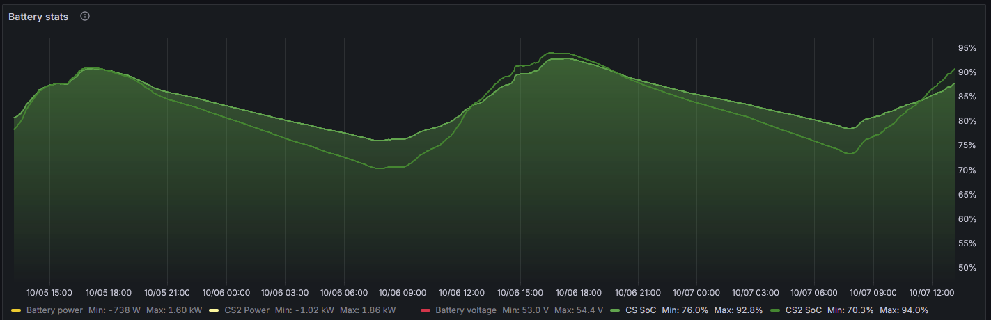

Ukážka ako si spolu nažívajú dva LFP packy (280 a 315 Ah) s rozdielnym vekom (2 roky). Na grafe je iba SoC oboch packov.

hmm a kabely jsou k obema baterkam stejne dlouhe? Je to vinou kabelu, nebo je tam natolik jiny vnitrni odpor?

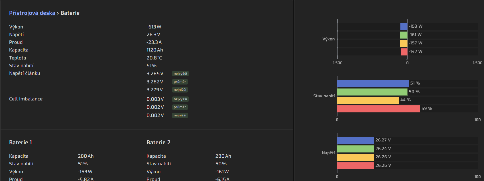

Taky se mi baterky vybíjí každá jinak, kabely jsou docela podobně dlouhé, ale 2 sady jsou kupované stejně a další 2 sady asi o 3/4 roku později, více se vybíjejí ty starší sady než ty nové. Jedna z nich vyčuhuje víc... Většinou to dojede k 20% SOC ta nejslabší a zaberou ty ostatní. Při nabíjení zase s blížícím se 100% SOC se všechny doženou. Největší rozdíl vzniká mezi baterkama mezi cca 40-80% SOC

Vnitřní odpory článků. Ale podobný věci už se tady řešily, dával jsem i obrázky, jak se u mě při velké změně odběru/ nabíjení přelívá elektrika z baterky do baterky, a nepřijde mi na tom nic divnýho ani špatnýho ani nebezpečnýho.

Čekal bych opak. I když: Jak staré jsou ty nové články, kolik mohou mít teď cyklů? Mám totiž pocit, že ty moje byly prvních několik cyklů měkčí a až po několika cyklech/týdnech "ztvrdly".

posli i graf proudu jestli mas, jen tak pro zajimavost. Pripadne jestli mas proudy z bms a z shuntu co je agreguje.TomHC píše: úte říj 07, 2025 1:11 pmUkážka ako si spolu nažívajú dva LFP packy (280 a 315 Ah) s rozdielnym vekom (2 roky). Na grafe je iba SoC oboch packov.
Jinak cast nepresnosti tam vnasi i bms

Tu je to aj s výkonom batérií. Meria to diyBMS-CurrentShunt, takže je to presné.

Tak jsem blbě koukal (proházeli se mi pořadí baterek v SA)Kostěj píše: stř říj 08, 2025 7:15 amČekal bych opak. I když: Jak staré jsou ty nové články, kolik mohou mít teď cyklů? Mám totiž pocit, že ty moje byly prvních několik cyklů měkčí a až po několika cyklech/týdnech "ztvrdly".
Je to tedy takhle:
1 pack: 35% SOC (106 cyklů) Nkon EVE 280Ah
2 pack: 30% SOC (117 cyklů) Nkon EVE 280Ah
3 pack: 36% SOC (48 cyklů) Alibaba EVE 280Ah
4 pack: 42% SOC (42 cyklů) Alibaba EVE 280Ah
Starší se více namáhají, velký rozdíl v cyklech mezi dvojicemi je tvořen především tím odstupem od koupě.

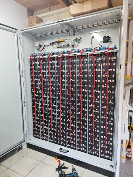

Každopádně mě nedávno známý poslal - co má jeho soused....
Tady o nějakém odvozu částí baterek ven před barák asi nemůže být řeč.
Mě to přijde šílený, váha a tlak na ty spodní články musí být ohromná = já bych se toho bál / ale třeba to je v pořádku
Ale třeba je majitel tady mezi námi a nějak to vysvětlí a popíše a vyvrátí obavy a zdůvodní svůj způsob montáže tohoto díla s velkým D...

K té velké sestavě na obrázku: je tam nad sebou 20 článků. Pokud článek váží nějakých 6kg, tak maximální tlaková síla na nejnižší článek je ekvivalentem cca 120kg.
Pokud výrobce doporučuje sílu pro kompresi 300 kgf, tak proti tomu těch 120 kgf není nic likvidačního.
