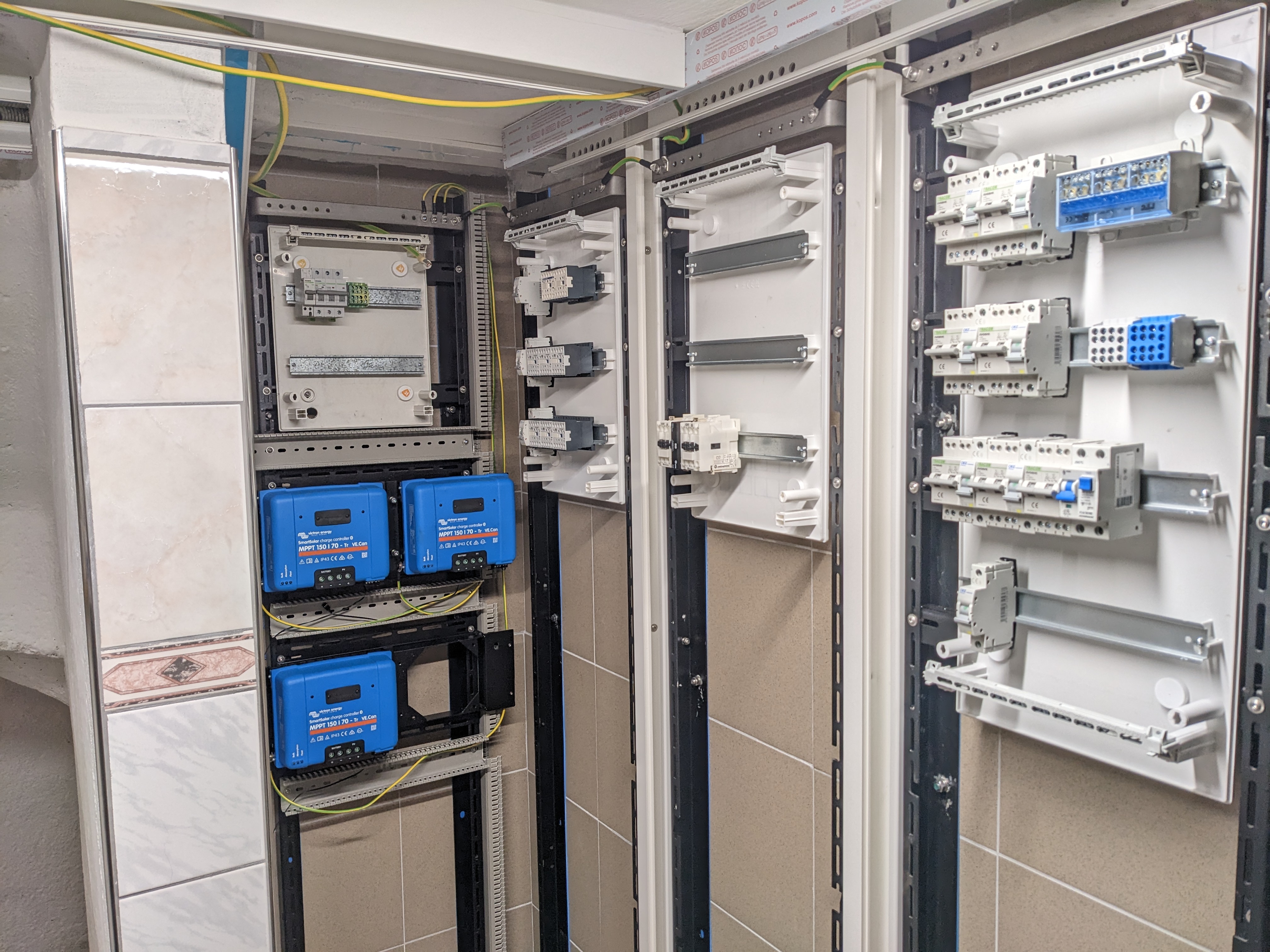

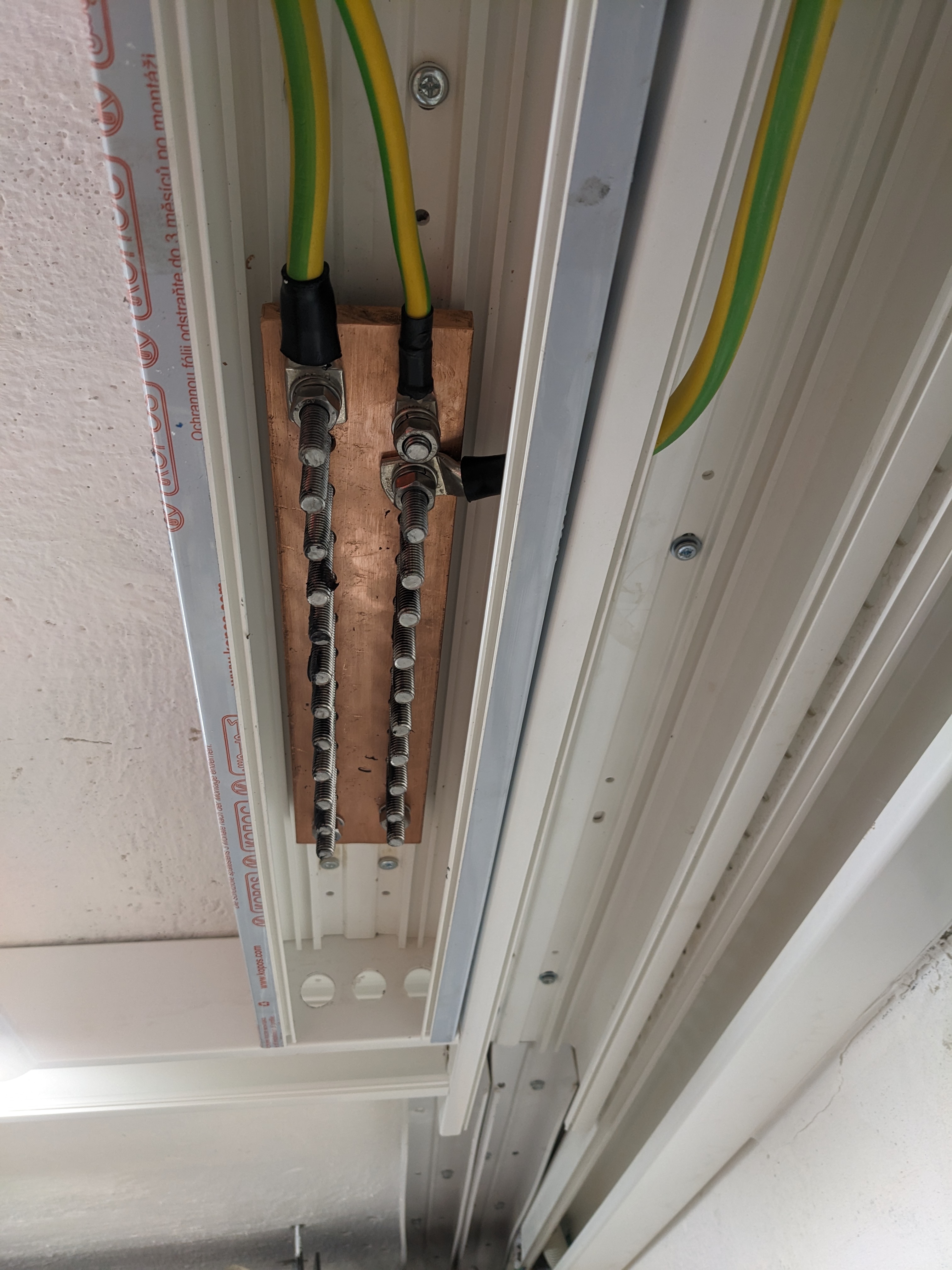

Mám Victrona a na 48V mám uzeměnou minusovou sběrnu v rozvaděči, do které jsou napojeny regulátory, střídače a akubaterie. Když odpojím baterky na obou pólech pojistkovým odpojovačem, tak přizeměny nejsou. Na panelech jen rámy a nosnou konstrukci.

předpokládám že zem máš jednu společnou i pro zemneni AC výstupu měničepibi píše:Mám Victrona a na 48V mám uzeměnou minusovou sběrnu v rozvaděči, do které jsou napojeny regulátory, střídače a akubaterie. Když odpojím baterky na obou pólech pojistkovým odpojovačem, tak přizeměny nejsou. Na panelech jen rámy a nosnou konstrukci.

Samozřejmě, nahoře v každém poli zemní sběrna, propojené společně a na EPS, přepěťovky na přívodech z panelů také propojeny na společnou zemnící sběrnu + EPS EPS, necertifikovaná

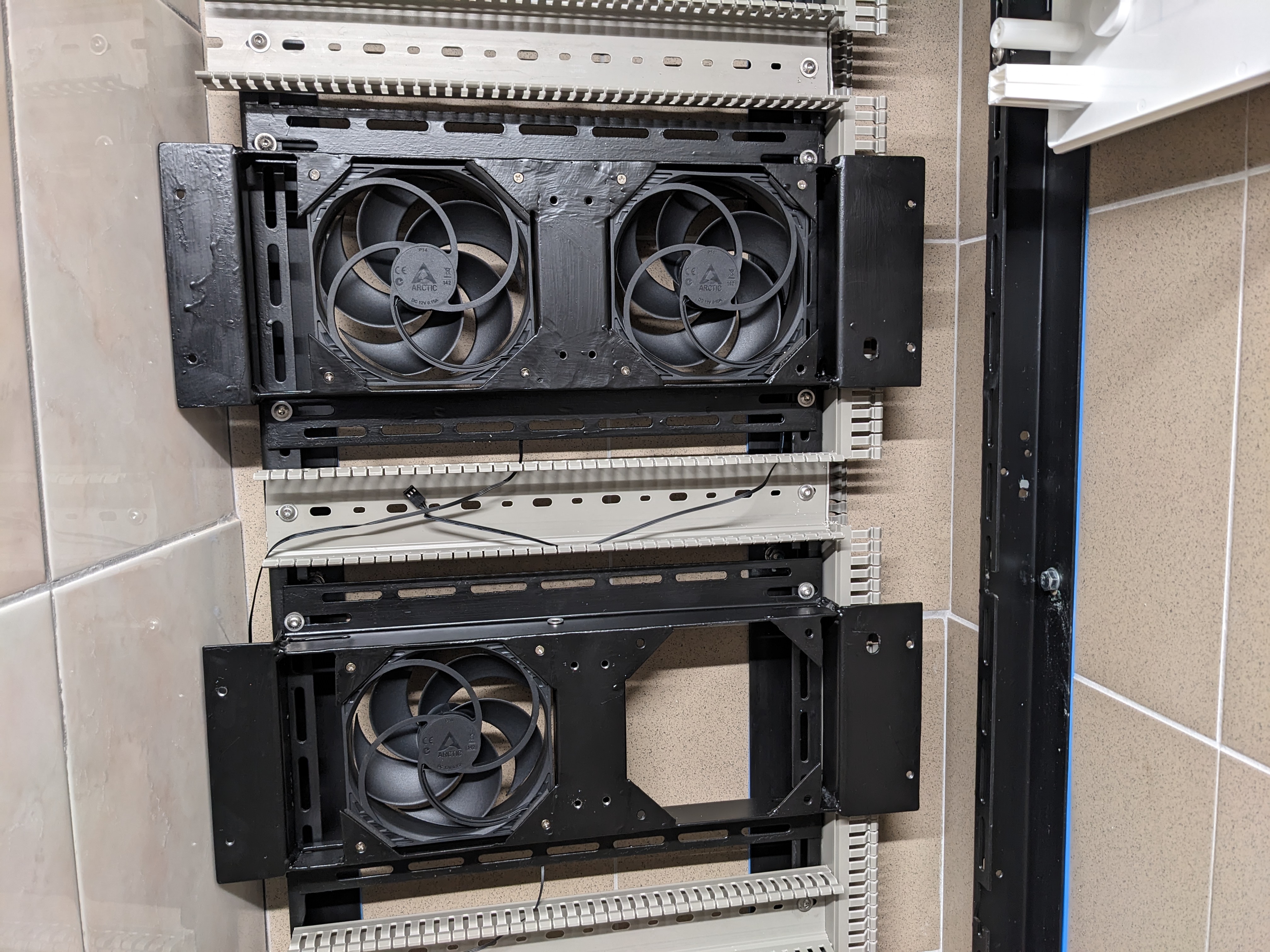

Ty MPPT budou odvádět teplo do toho černého rámu ??, nebude se to přehřívat ?pibi píše:Samozřejmě, nahoře v každém poli zemní sběrna, propojené společně a na EPS, přepěťovky na přívodech z panelů také propojeny na společnou zemnící sběrnu + EPS EPS, necertifikovaná

Nepřehřívají seFRSO píše:Ty MPPT budou odvádět teplo do toho černého rámu ??, nebude se to přehřívat ?

Tak to jo, teplo bude odcházet do prostoru té místnosti, navíc se asi budou částečně trochu ofukovat vzájemně.pibi píše:Nepřehřívají seFRSO píše:Ty MPPT budou odvádět teplo do toho černého rámu ??, nebude se to přehřívat ?

Mě se ten ventilátor za celý léto nesepnul, už třeba proto, že než pořádně slunko osvítilo panely, byly baterky nabitý, tj na plnej výkon ten MPPT nikdy nejel.

Teď mi běží 2 ventilátory, přes oba MPPT po 3600W. Mám mechanické termostaty na 40°C, ale objednal jsem elektronické nastavitelné.
