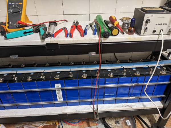

Trochu odjinud: rád bych inovoval baterkárnu, a nejak mi rozměrově vychází jenom bedna, kde jsou články EVE MB31 položený nabok.
Pamatuju se, že winston články v tomhle měly nějaký omezení, ale nikde nenacházím, jak je to s těmito, číňan bedny na tohle prodává, ale na druhou stranu, nerad bych si nějak omezili životnost článků nevhodnou polohou při provozu...

- Příspěvky: 1642
- Reputace: 235
Re: paralelni spojeni ruznych kapacit lifepo4
Pokud jsem dobře pochopil myšlenku, kapalina se uvnitř vstřebává a uvolňuje pořád dokola a jediné omezení (pokud je to omezení) které vzniká je ten přetlakový pojistný ventil.
Pokud je to směrem nahoru, jak to většina lidí má, uvolní se plyny a nic moc se nestane, pokud jsou včas odsáté ven, bez jiskry z nečeho a nedojde k zahoření...
Teoreticky lze uvnitř otevírat okna, hasit, vypínat atd po odsátí plynů...
U článků na boku by to byl asi problém, v moment takové kolize a pak už podle umístění, asi by to směrem dopředu i stříkalo...
Řetězové reakce bych se tak bál ze všeho nejvíc - kvůli jednomu špatnému článku, celá baterie i s barákem a vším fuč.
Každopádně mě nedávno známý poslal - co má jeho soused....
Tady o nějakém odvozu částí baterek ven před barák asi nemůže být řeč.
Mě to přijde šílený, váha a tlak na ty spodní články musí být ohromná = já bych se toho bál / ale třeba to je v pořádku
Ale třeba je majitel tady mezi námi a nějak to vysvětlí a popíše a vyvrátí obavy a zdůvodní svůj způsob montáže tohoto díla s velkým D...
- Příspěvky: 1436
- Reputace: 256
Výrobci píšou, že kromě polohy ventilem dolů jsou všechny polohy OK.
Mně to ale přece jen přijde, že standardní stojatá poloha je lepší proto, že pak zbytek elektrolytu v tekutém stavu smáčí rovnoměrně celou navinutou "špulku" elektrod a separátorů. Kdežto když to leží na boku, tak případné nasákávání separátoru elektrolytem je jiné nahoře a jiné dole.
K té velké sestavě na obrázku: je tam nad sebou 20 článků. Pokud článek váží nějakých 6kg, tak maximální tlaková síla na nejnižší článek je ekvivalentem cca 120kg.
Pokud výrobce doporučuje sílu pro kompresi 300 kgf, tak proti tomu těch 120 kgf není nic likvidačního.
- Příspěvky: 8006
- Reputace: 1007
Ještě to nekupuju, ale asi mám malej barák... Stačilo by o 20cm víc, a vejdou mi klasický bedny s 8+8 článků v jedné rovině...
- Příspěvky: 4404
- Reputace: 289
Přesně jediná zakázaná poloha je ventilem dolů.
A pokud jsou naboku tak se vnitřek bude smáčet stejně jako když stojí, toho elektrolitu je tam fakt málo takže se fakt bude šířit pouze tím vsakováním, prostě není to olovo kde elektrolit šplouchá......
Takže i na boku nic z ventilu stříkat nebude tak stejně když bude ventil nahoře, a když to chytne tak ti bude jedno kde ten ventil je pokud to nemáš na kolečkách a nevyvezeš to ven.
- Příspěvky: 1642
- Reputace: 235
Takže čistě teoreticky je to opravdu úplně jedno ?
Pro tu instalaci a montáž do regálu a přístup ke šroubům/matkám, průběžnou kontrolu a vše mě vychází líp ta montáž na bok.
Takhle (s ventilem nahoře) jsem dělal regál hluboký a police mají odstupy, aby se k tomu alespoň trošku dalo dostat a popř. podívat termo-kamerou.
Stejně se k tomu pořádně nedostanu - když jsem hledal velmi dlouho info, z 95% převládal názor - ventilem nahoru
Montáž na bok je tak významně jednodušší a lepší - pokud je to opravdu jedno - u mě by to byla ohromná úspora místa a mnohem lepší přístup a kontrola.
Závitové tyče mohou být pak i montážní prvek takového regálu, proložené jen tím cetrisem z vrchu i ze spoda závitovky a druhou matkou pro to stažení - a přístup nádherný - když už je to vyvezení ven stejně nereálné.
Asi to teda ještě přehodnotím i u sebe, nebudu si nic nalhávat, i s tou mezerou mám k zadní šroubům přístup na...
A momenťákem s ořechem a nástavkem - riskuju neustále že si někde škrtnu

- Příspěvky: 1436
- Reputace: 256
Chtělo by to hlubší znalosti o procesech, které v té baterce probíhají.
Pokud by se ten separátor a elektrolyt chovali "normálně", tj. fungovala by tam běžná nasákavost, tak by s tom rozdíl musel být.
Když špulka stojí spodním koncem v kapalině, tak do nejvzdálenějšího bodu (tj. nahoru) to musí zavzlínat zhruba na vzdálenost 25cm.
Kdežto když baterka leží, a pokud by to mělo navzlínat všude, tak největší vzdálenost by pak byla v nějakých desítkách metrů.
A to je proklatě velký rozdíl.
Je ale možné, že tam panují jiné poměry. Že se třeba předpokládá, že separátor je kompletně nasycený a ten zbytkový tekutý elektrolyt je tam jen proto, aby udržoval dostatečný tlak a koncentraci par tak, že se to z toho separátoru nebude odpařovat.
Pak by skutečně na poloze nezáleželo.
Instalace na boku je určitě z montážního hlediska příjemnější.
A je fakt, že velké baterky do BESS jsou zřejmě skoro všechny naležato.
Nejmodernější baterky do aut typu "blade" jsou taky naležato.
Tak že by to nakonec opravdu bylo fuk?
