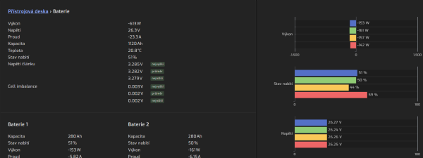

Ukážka ako si spolu nažívajú dva LFP packy (280 a 315 Ah) s rozdielnym vekom (2 roky). Na grafe je iba SoC oboch packov.

posli i graf proudu jestli mas, jen tak pro zajimavost. Pripadne jestli mas proudy z bms a z shuntu co je agreguje.TomHC píše: úte říj 07, 2025 1:11 pmUkážka ako si spolu nažívajú dva LFP packy (280 a 315 Ah) s rozdielnym vekom (2 roky). Na grafe je iba SoC oboch packov.
Jinak cast nepresnosti tam vnasi i bms

Tu je to aj s výkonom batérií. Meria to diyBMS-CurrentShunt, takže je to presné.

Tak jsem blbě koukal (proházeli se mi pořadí baterek v SA)Kostěj píše: stř říj 08, 2025 7:15 amČekal bych opak. I když: Jak staré jsou ty nové články, kolik mohou mít teď cyklů? Mám totiž pocit, že ty moje byly prvních několik cyklů měkčí a až po několika cyklech/týdnech "ztvrdly".
Je to tedy takhle:
1 pack: 35% SOC (106 cyklů) Nkon EVE 280Ah
2 pack: 30% SOC (117 cyklů) Nkon EVE 280Ah
3 pack: 36% SOC (48 cyklů) Alibaba EVE 280Ah
4 pack: 42% SOC (42 cyklů) Alibaba EVE 280Ah
Starší se více namáhají, velký rozdíl v cyklech mezi dvojicemi je tvořen především tím odstupem od koupě.
