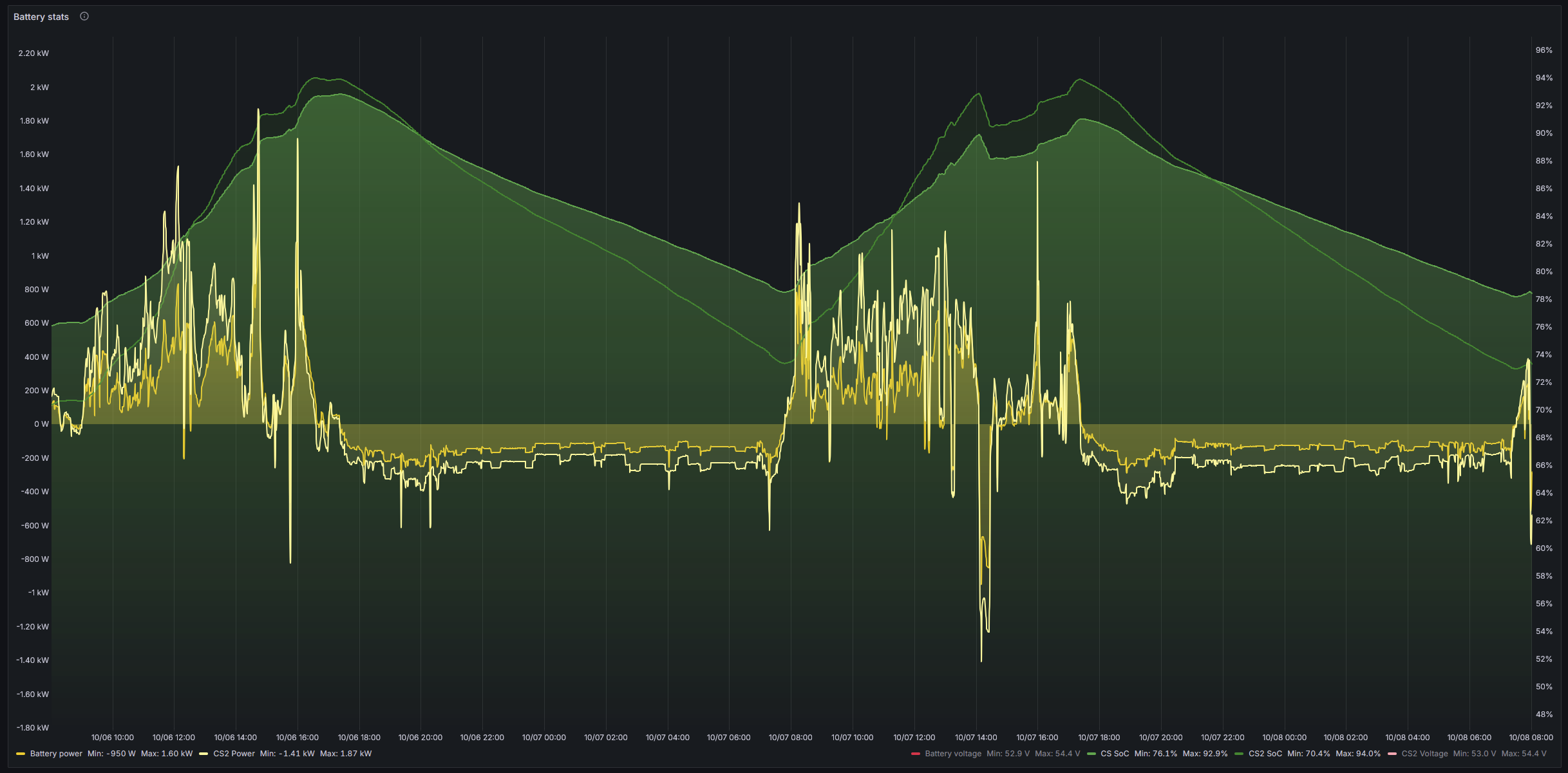

Ukážka ako si spolu nažívajú dva LFP packy (280 a 315 Ah) s rozdielnym vekom (2 roky). Na grafe je iba SoC oboch packov.

posli i graf proudu jestli mas, jen tak pro zajimavost. Pripadne jestli mas proudy z bms a z shuntu co je agreguje.TomHC píše: úte říj 07, 2025 1:11 pmUkážka ako si spolu nažívajú dva LFP packy (280 a 315 Ah) s rozdielnym vekom (2 roky). Na grafe je iba SoC oboch packov.
Jinak cast nepresnosti tam vnasi i bms

Tu je to aj s výkonom batérií. Meria to diyBMS-CurrentShunt, takže je to presné.

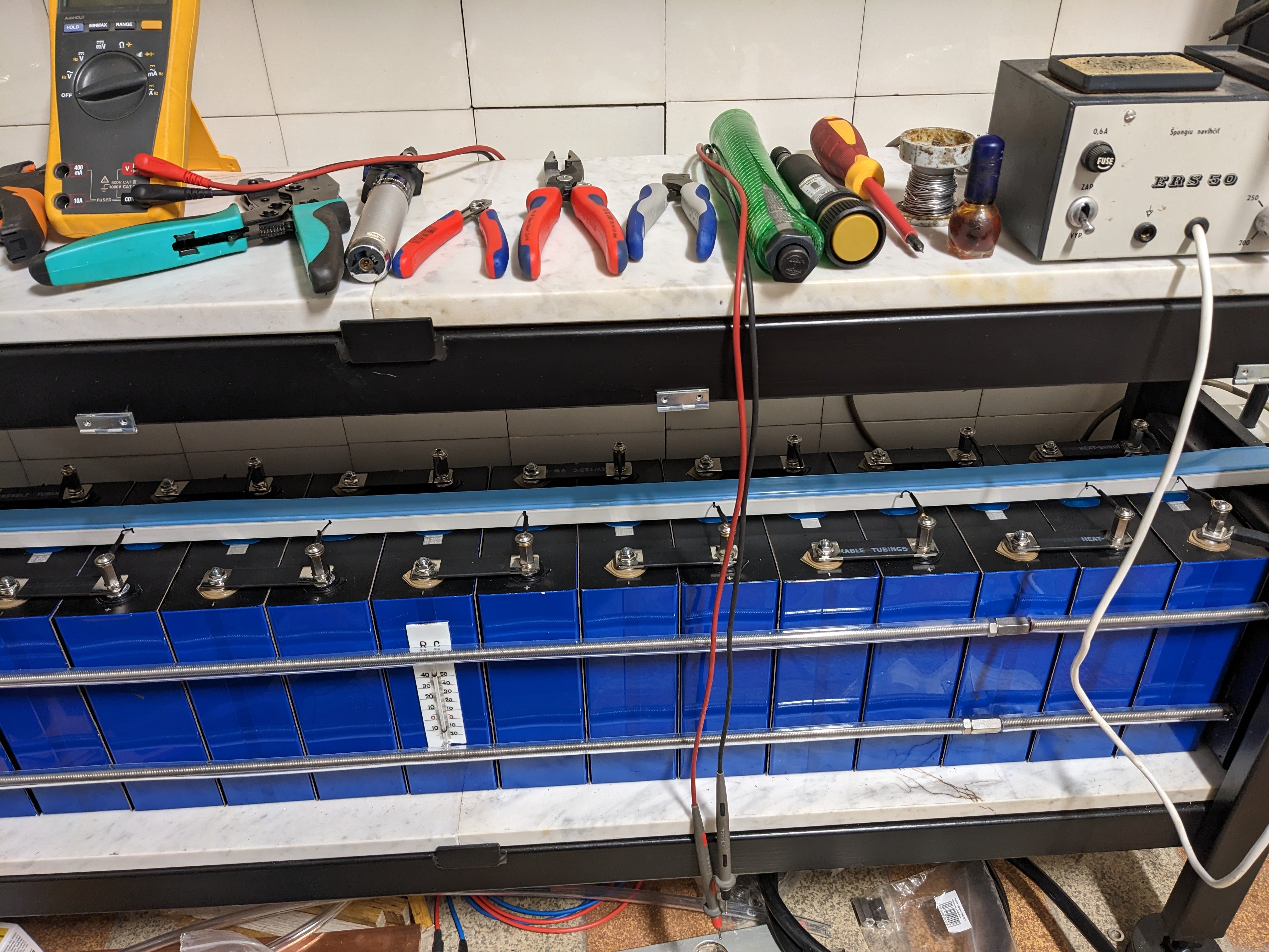

Re: paralelni spojeni ruznych kapacit lifepo4
Takže čistě teoreticky je to opravdu úplně jedno ?
Pro tu instalaci a montáž do regálu a přístup ke šroubům/matkám, průběžnou kontrolu a vše mě vychází líp ta montáž na bok.
Takhle (s ventilem nahoře) jsem dělal regál hluboký a police mají odstupy, aby se k tomu alespoň trošku dalo dostat a popř. podívat termo-kamerou.
Stejně se k tomu pořádně nedostanu - když jsem hledal velmi dlouho info, z 95% převládal názor - ventilem nahoru
Montáž na bok je tak významně jednodušší a lepší - pokud je to opravdu jedno - u mě by to byla ohromná úspora místa a mnohem lepší přístup a kontrola.
Závitové tyče mohou být pak i montážní prvek takového regálu, proložené jen tím cetrisem z vrchu i ze spoda závitovky a druhou matkou pro to stažení - a přístup nádherný - když už je to vyvezení ven stejně nereálné.
Asi to teda ještě přehodnotím i u sebe, nebudu si nic nalhávat, i s tou mezerou mám k zadní šroubům přístup na...
A momenťákem s ořechem a nástavkem - riskuju neustále že si někde škrtnu

Tak ten momenťák i ořech oblep izolačkou. Vypadá to sice hrozně, ale funguje to.

Na momenťák jsem udělal izolační návlek ze zelené zahradní hadice.
