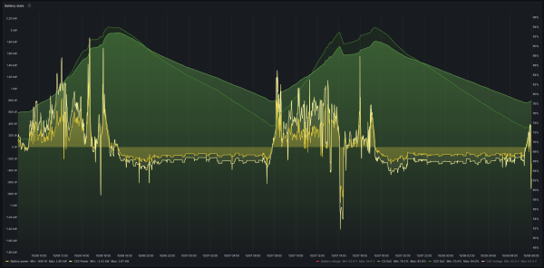

Ukážka ako si spolu nažívajú dva LFP packy (280 a 315 Ah) s rozdielnym vekom (2 roky). Na grafe je iba SoC oboch packov.

posli i graf proudu jestli mas, jen tak pro zajimavost. Pripadne jestli mas proudy z bms a z shuntu co je agreguje.TomHC píše: úte říj 07, 2025 1:11 pmUkážka ako si spolu nažívajú dva LFP packy (280 a 315 Ah) s rozdielnym vekom (2 roky). Na grafe je iba SoC oboch packov.

Tu je to aj s výkonom batérií. Meria to diyBMS-CurrentShunt, takže je to presné.

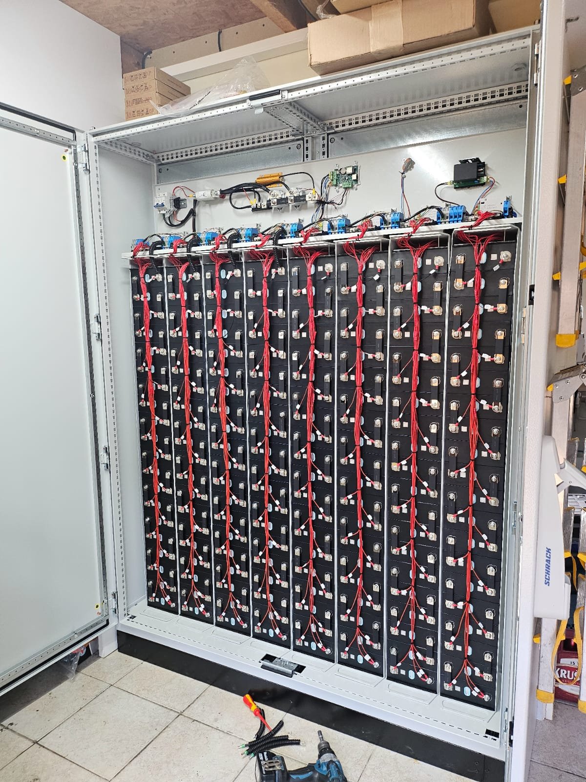

K té velké sestavě na obrázku: je tam nad sebou 20 článků. Pokud článek váží nějakých 6kg, tak maximální tlaková síla na nejnižší článek je ekvivalentem cca 120kg.
Pokud výrobce doporučuje sílu pro kompresi 300 kgf, tak proti tomu těch 120 kgf není nic likvidačního.
Mně to ale přece jen přijde, že standardní stojatá poloha je lepší proto, že pak zbytek elektrolytu v tekutém stavu smáčí rovnoměrně celou navinutou "špulku" elektrod a separátorů. Kdežto když to leží na boku, tak případné nasákávání separátoru elektrolytem je jiné nahoře a jiné dole.

Ještě to nekupuju, ale asi mám malej barák... Stačilo by o 20cm víc, a vejdou mi klasický bedny s 8+8 článků v jedné rovině...

Přesně jediná zakázaná poloha je ventilem dolů.
A pokud jsou naboku tak se vnitřek bude smáčet stejně jako když stojí, toho elektrolitu je tam fakt málo takže se fakt bude šířit pouze tím vsakováním, prostě není to olovo kde elektrolit šplouchá......
Takže i na boku nic z ventilu stříkat nebude tak stejně když bude ventil nahoře, a když to chytne tak ti bude jedno kde ten ventil je pokud to nemáš na kolečkách a nevyvezeš to ven.
- Příspěvky: 1985
- Reputace: 276
Re: paralelni spojeni ruznych kapacit lifepo4
Takže čistě teoreticky je to opravdu úplně jedno ?
Pro tu instalaci a montáž do regálu a přístup ke šroubům/matkám, průběžnou kontrolu a vše mě vychází líp ta montáž na bok.
Takhle (s ventilem nahoře) jsem dělal regál hluboký a police mají odstupy, aby se k tomu alespoň trošku dalo dostat a popř. podívat termo-kamerou.
Stejně se k tomu pořádně nedostanu - když jsem hledal velmi dlouho info, z 95% převládal názor - ventilem nahoru
Montáž na bok je tak významně jednodušší a lepší - pokud je to opravdu jedno - u mě by to byla ohromná úspora místa a mnohem lepší přístup a kontrola.
Závitové tyče mohou být pak i montážní prvek takového regálu, proložené jen tím cetrisem z vrchu i ze spoda závitovky a druhou matkou pro to stažení - a přístup nádherný - když už je to vyvezení ven stejně nereálné.
Asi to teda ještě přehodnotím i u sebe, nebudu si nic nalhávat, i s tou mezerou mám k zadní šroubům přístup na...
A momenťákem s ořechem a nástavkem - riskuju neustále že si někde škrtnu

Chtělo by to hlubší znalosti o procesech, které v té baterce probíhají.
Pokud by se ten separátor a elektrolyt chovali "normálně", tj. fungovala by tam běžná nasákavost, tak by s tom rozdíl musel být.
Když špulka stojí spodním koncem v kapalině, tak do nejvzdálenějšího bodu (tj. nahoru) to musí zavzlínat zhruba na vzdálenost 25cm.
Kdežto když baterka leží, a pokud by to mělo navzlínat všude, tak největší vzdálenost by pak byla v nějakých desítkách metrů.
A to je proklatě velký rozdíl.
Je ale možné, že tam panují jiné poměry. Že se třeba předpokládá, že separátor je kompletně nasycený a ten zbytkový tekutý elektrolyt je tam jen proto, aby udržoval dostatečný tlak a koncentraci par tak, že se to z toho separátoru nebude odpařovat.
Pak by skutečně na poloze nezáleželo.
Instalace na boku je určitě z montážního hlediska příjemnější.
A je fakt, že velké baterky do BESS jsou zřejmě skoro všechny naležato.
Nejmodernější baterky do aut typu "blade" jsou taky naležato.
Tak že by to nakonec opravdu bylo fuk?
