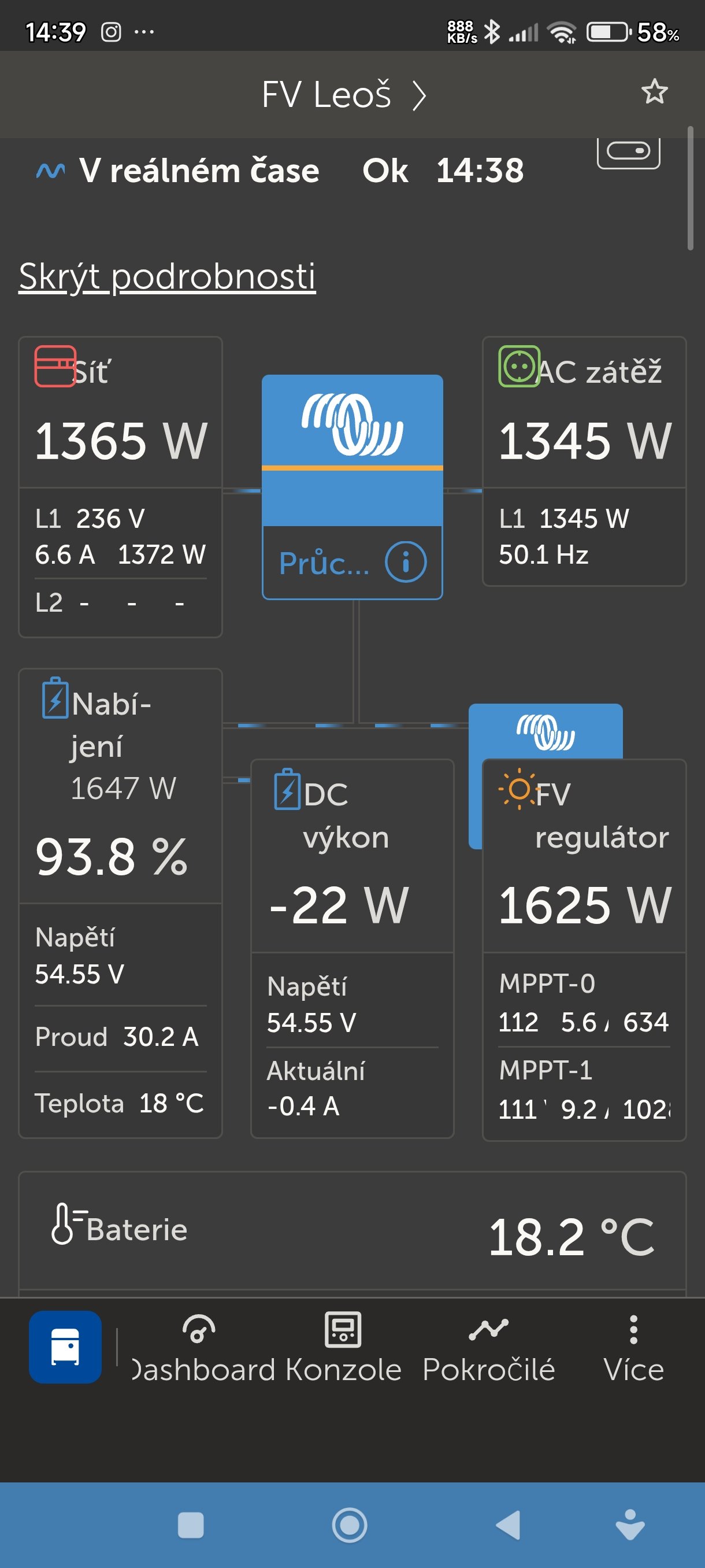

Právě že na článcích napětí nekolísá, kolísá na vodičích k balanceru BMS.
Na foto je situace když je měnič průchozí tak se napětí na BMS ani nehne a drží v rozmezí 0,001V , jakmile se spustí měnič MP2 tak to začne lítat a ty hodnoty se různě mění až na +-0,050V
