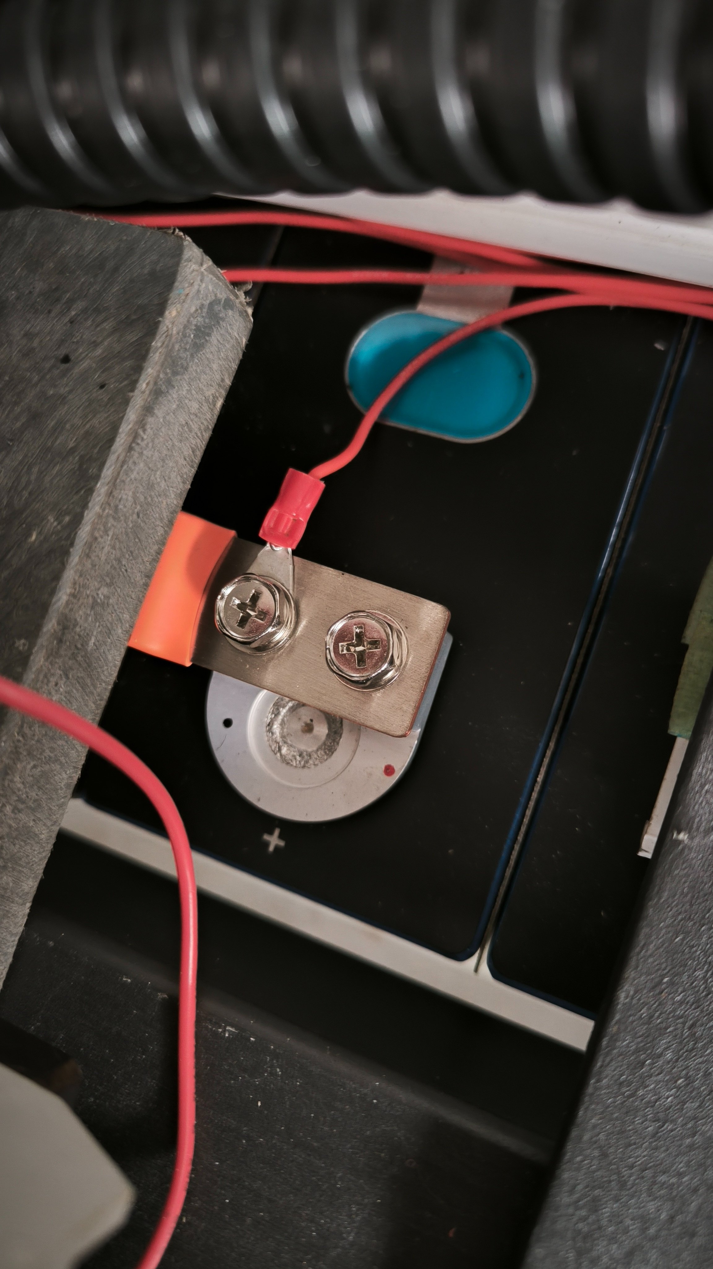

Re: FW JK BMS JK-PB2A16S20P
Můžeš sem dát detailní fotku svorky baterky, propojení dvou článků a jak máš připojený balanční vodič? Když se napětí na svorce baterky nehýbe a na balančním vodiči ano, tak je to divný. Mně napětí na článku podle BMS skočí o milivolt a jen někdy (pravda, mám JBD BMS). Když se odběr změní o 4 kW, změní se napětí v podstatě stejně na všech článcích, rozhodně to nijak neskáče.

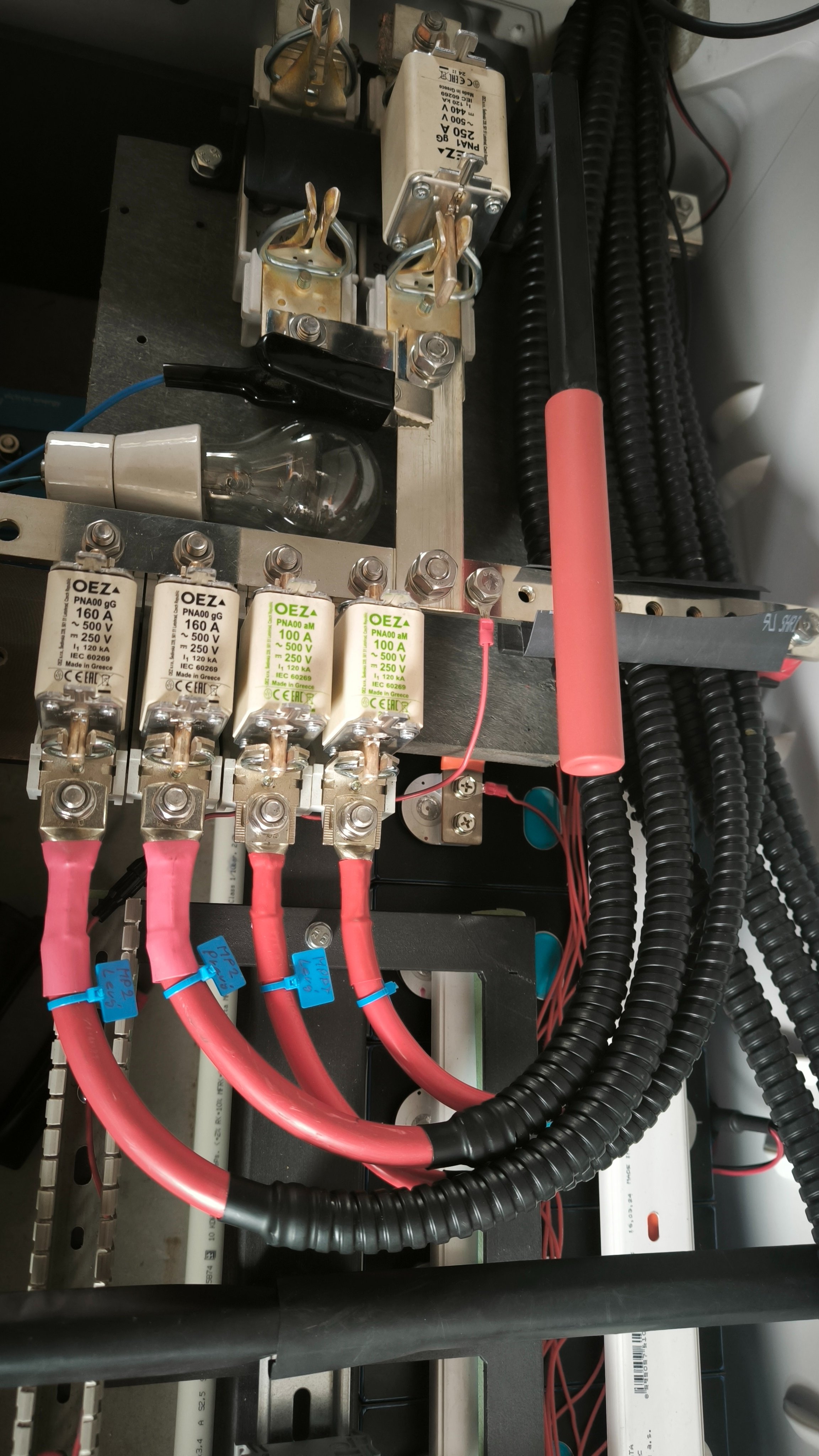

Kabely jsou Ok, když vypnu MPPT Victron, tak to přestane kolísat, nejvíc to dělá čl. 16 a ten je pod těma přívodním a kabelama, jako by se tam něco naindikovalo do bal. kabelů

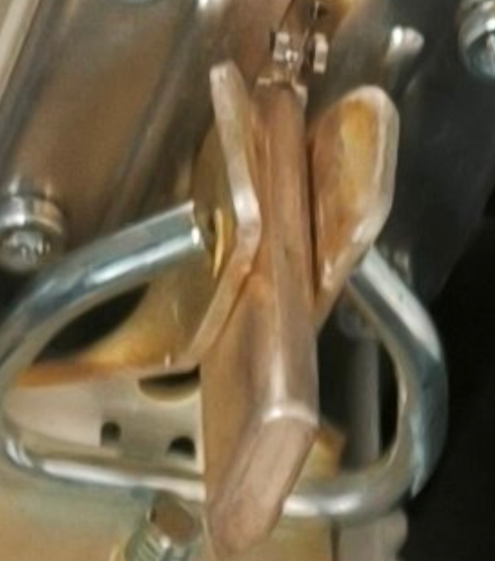

- Příspěvky: 4178
Vidím jak velká pojistka 250A drží jen na kousku kvůli klínu co svírá držák. Zkusil bych ten klín pro kontorolu prostě nějak svorkou se šroubem za provozu stáhnout pro zjištění, jestli je problém tam.
Nemám zkušenosti s těmito držáky, ale je možné, že se při osazení modelují držící packy na úhel, který mají svírat proti vývodu pojistky. Prostě kvůli ploše pro proud.
Tam problém nebude, to by se hřálo, jsou to držáky OEZ a ta pojistka tam drží já Helvétská víragupa píše: ned bře 01, 2026 11:29 amVidím jak velká pojistka 250A drží jen na kousku kvůli klínu co svírá držák.IMG_20260301_110430.jpg (JPEG obrázek, 2304 × 4096 bodů) — Mozilla Firefox.png
