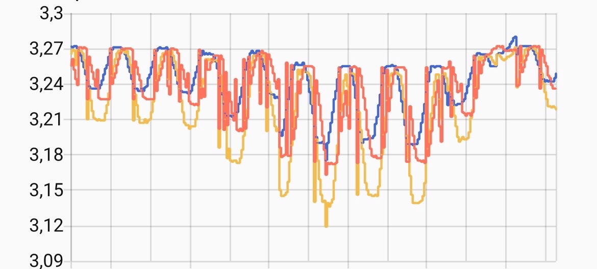

Zatizeni cca 30-50A a lita to dost, MPPT nenabiji. Na baterce jsem nameril na vsech clankach cca 3,207V. Cell diff BMS ukazovala 135mV. Podle BMS litaji vsechny clanky a fyzicky ne
Tak nevim jak tohle vyresit. Na ukazku graf clanku 1, 2, 3.

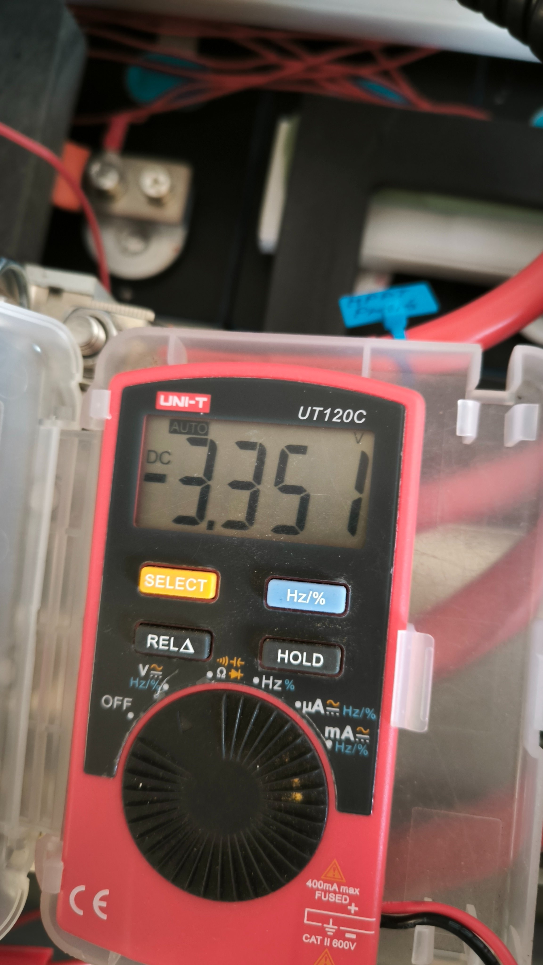

Tam problém nebude, to by se hřálo, jsou to držáky OEZ a ta pojistka tam drží já Helvétská víragupa píše: ned bře 01, 2026 11:29 amVidím jak velká pojistka 250A drží jen na kousku kvůli klínu co svírá držák.IMG_20260301_110430.jpg (JPEG obrázek, 2304 × 4096 bodů) — Mozilla Firefox.png
Zkusil bych ten klín pro kontorolu prostě nějak svorkou se šroubem za provozu stáhnout pro zjištění, jestli je problém tam.
Nemám zkušenosti s těmito držáky, ale je možné, že se při osazení modelují držící packy na úhel, který mají svírat proti vývodu pojistky. Prostě kvůli ploše pro proud.
