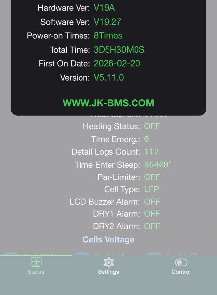

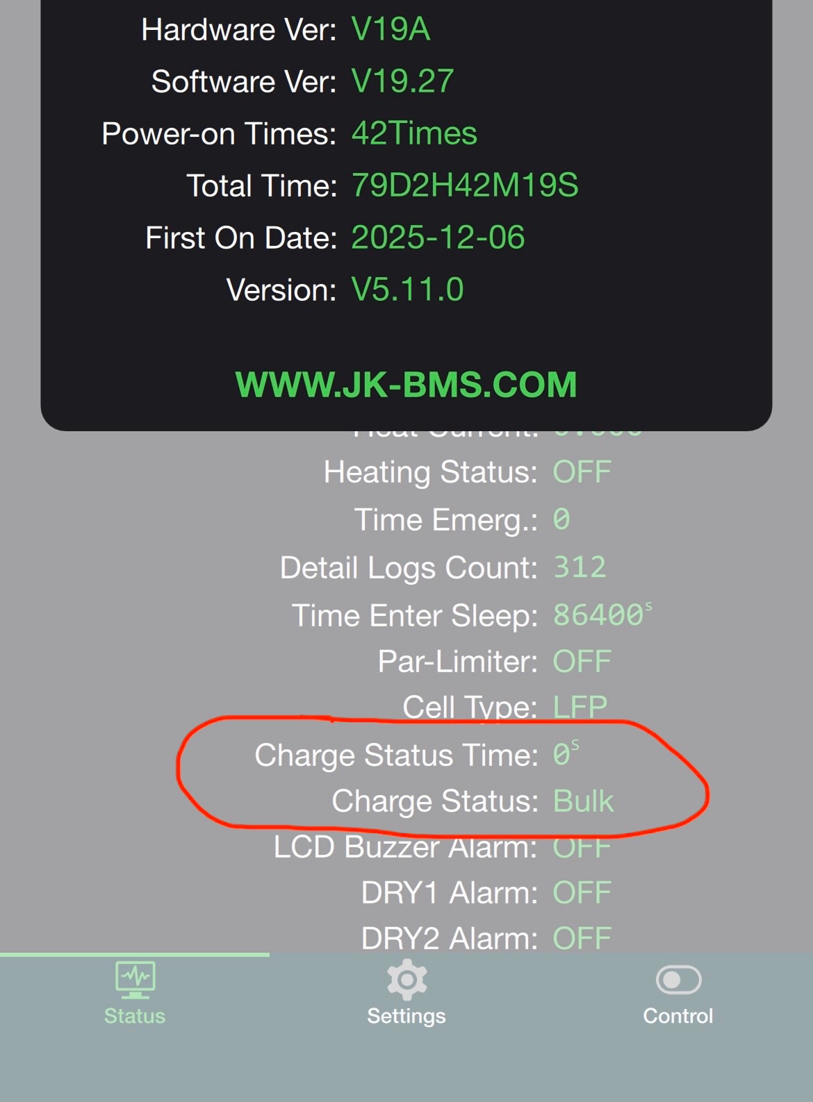

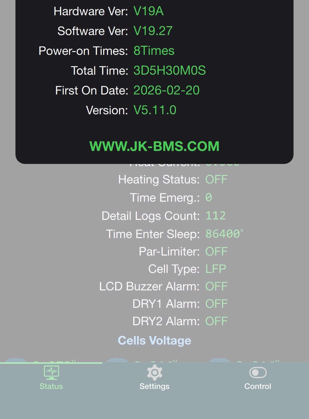

Mam tri BMS PB2A16S20P vsechny maji FW 19.27 ale dve nejnovejsi neukazuji charger status a charger status time nesetkal se s tim nekdo?

Ukazuje to jen master.
10 minuta.
10 minuta.

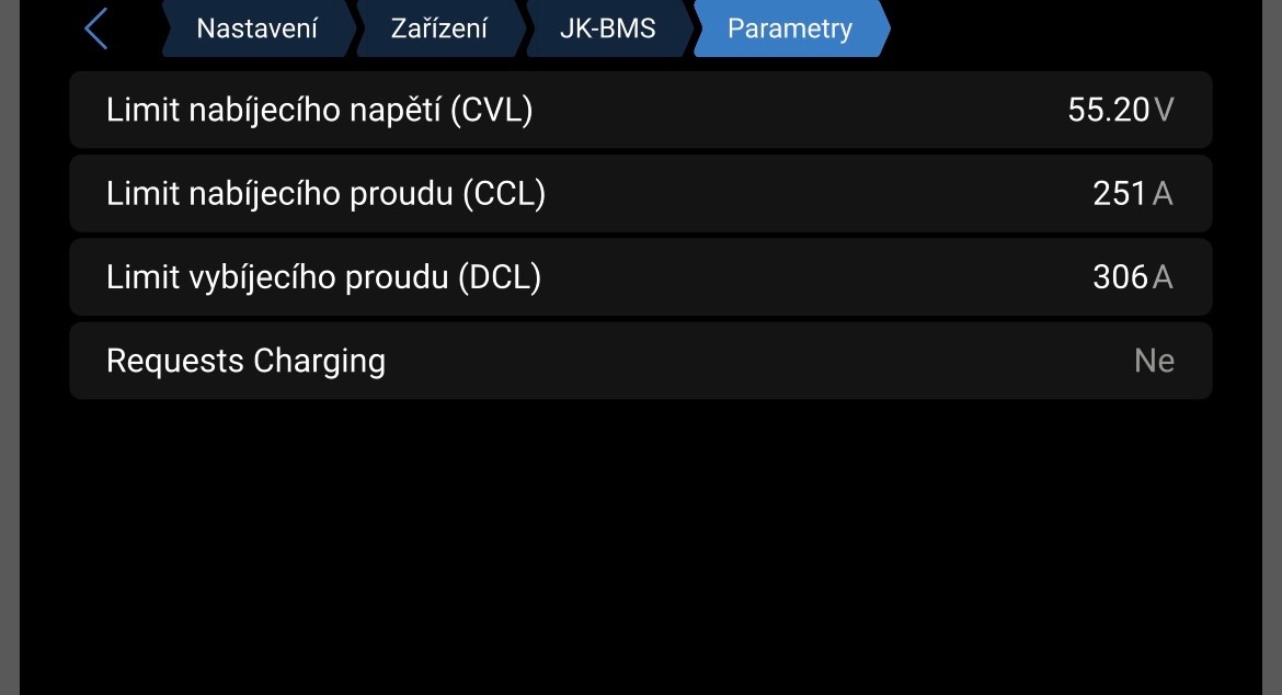

Me to prave neukaze ani master:-) Zkusil jsem vybit na 90% a nabit a reset SOC probehl ale neprepne se napeti na float a nevim proc

Ve 20:26 se resetovalo SOC na 100% ale porad je tam RCV napeti misto RFV. RCV time mam 0.3

Tak moje blbost nemel jsem prepnuty v control float mode. Kolik nechavate % SOC rebulk a RCV time? Diky
