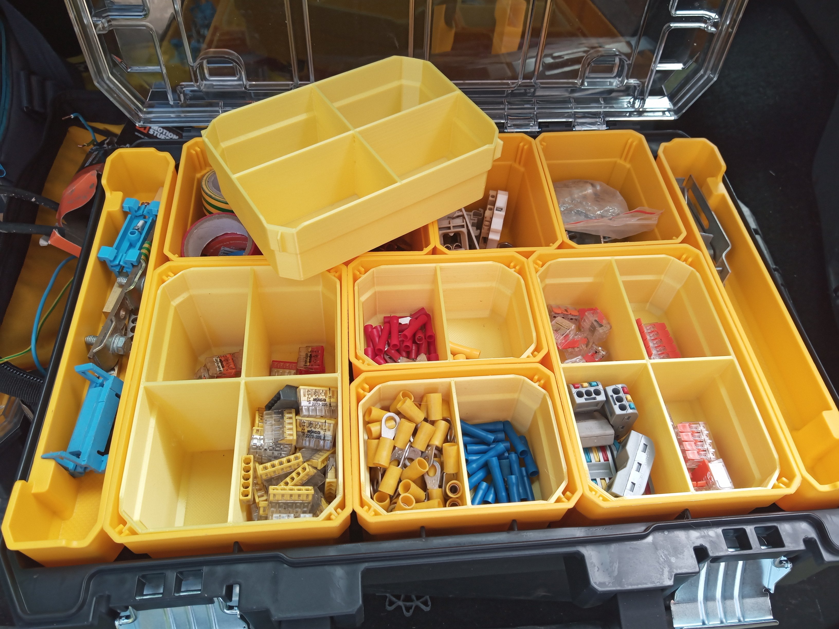

taky se pochlubím krabičkama: akorát já jsem si je našel tuším na printables, ale byly špatný, byla tam mezera od horního krytu a přesypávalo se to z jednoho do druhýho, tak jsem to přímo ve sliceru zbastlil tak, že jsem dal dva modely na plochu, z jednoho jsem nechal uříznutej horní konec a ten jsem plácl na ten původní sorter. No a nakonec jsem udělal ještě jedno řezání, a to to, že jsem uřízl ten lem a pak ten mělčí vyjde pod druhej mělčí. Potom je jediná nevýhoda, že tam nevidíš, co tam je. Ale zatím se to snažím udržovat v nějakým pořádku a logice, tj pod očkama jsou další očka, jenom jinej rozměr.
P.S: ten úložnej šestihrannej systém na stěnu je pěknej, ale přijde mi to jako plýtvání filamentem. Když už bych tohle řešil, tak si koupím proděrovanej plech a pak možná doladím nějaký specifický úchyty.

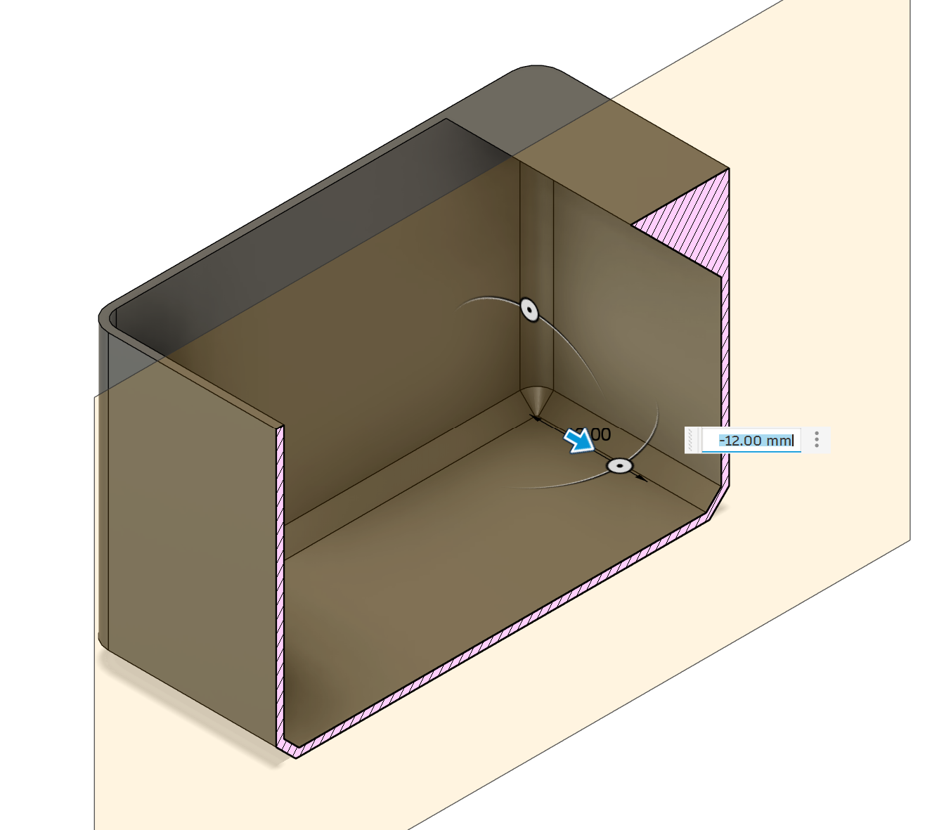

Teď zrovna sochám kryt na 7" LCD který mi jaksi zůstalo, a chci to dát k Cerbu, aby bylo vidět co dělá, i když všechny internety zhebnou... Už mám horní stranu, a když jsem k tomu začal modelovat spodek, tak jsem udělal výřez na konektory na blbé straně, což ve freecadu znamená začít znovu, protože když bych to hodně převrtal, tak se přeruší vazby na další části modelu a rozsype se to... Zkusil jsem si převis 60° na tom předním krytu a je v pohodě, naopak jak jsou na tom vidět ty vrstvy, tak to vypadá jako bych to chtěl takhle vroubkatý

freecad je docela peklo. Zkousel jsme to pred lety, doklepal jsme v tom co jsem chtel ale tech bugu co jsem tam potkal. Fusion je proti tomu raj. Nekdy to zkus. Principy tam jsou uplne stejne.

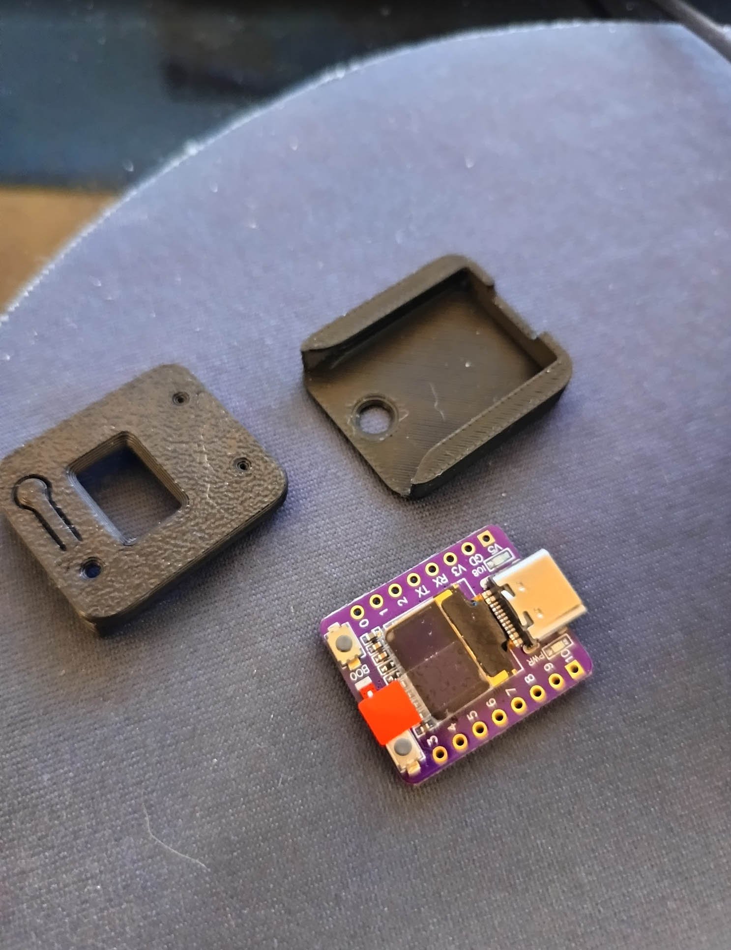

Začátky 3D jsou krušné. Líbí se mi model pro esp32 c3 mini s oled display, mám ho vytištěný: Autor dokonce dává k dispozici i fusion 360 model, takže mohu sledovat jak to dělal a provést své úpravy, protože nechci jen krabičku pro modul, ale zvětšit ji i pro dc/dc měnič + další komponenty. Mohu jen žasnout, jak precizně něco takového jde udělat.
holdercase-for-esp32-c3-with-oled-display-model_files.zip- fusion 360 format

Tak jsem se dokopal stáhnout Fusion pro porovnání. Pro 3D používám Onshape, který mi docela vyhovuje a je taktéž zdarma pro soukromé účely - víceméně klon SolidWorks, který ovšem pro hobby stojí 1500Kč/rok. U Onshape mi vadí pouze webový běh a cloudová závislost - mám raději data v PC. Takže díky za tip, vyzkouším.glottis píše: čtv pro 11, 2025 8:05 amfreecad je docela peklo. Zkousel jsme to pred lety, doklepal jsme v tom co jsem chtel ale tech bugu co jsem tam potkal. Fusion je proti tomu raj. Nekdy to zkus. Principy tam jsou uplne stejne.

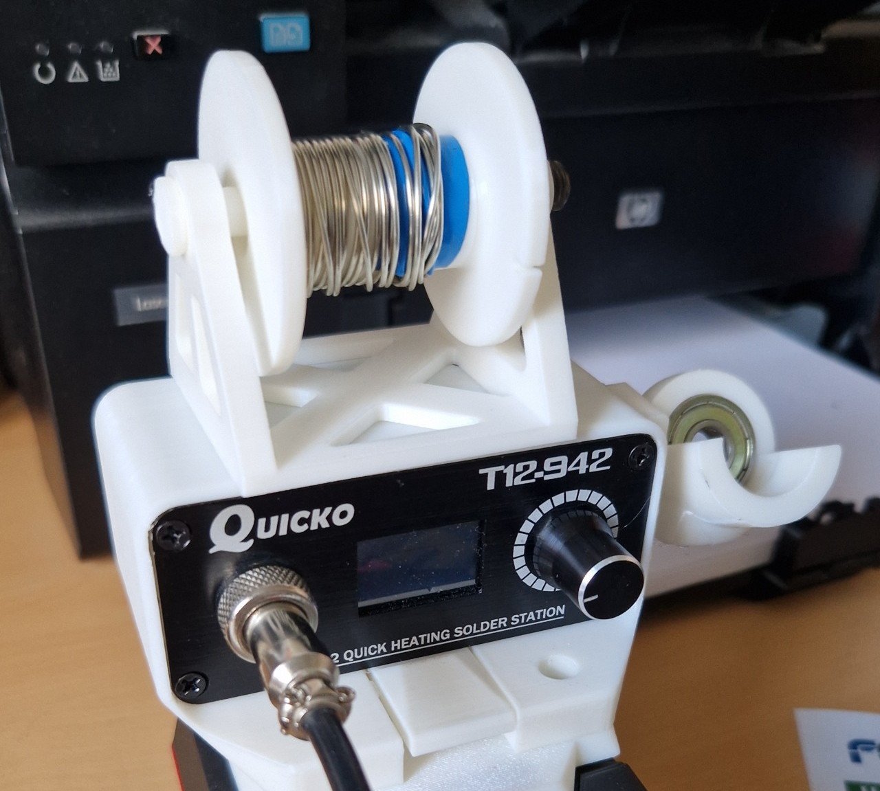

Dnes som tlačil
Ďalší nástavec na batériu bude mini lab. zdroj.
https://www.printables.com/model/135265 ... rkside-20v
https://www.printables.com/model/242427 ... ng-station
https://www.printables.com/model/744038 ... ool-holder
https://www.printables.com/model/358456 ... n-tip-case

Bacha, v těch Lidl baterkách není ochrana proti vybití - jen to umí vrtačce signalizovat, že je konec. Ale v tém BMS není žádný výkonový spínač. Takže s takovýmhle udělátorem se ta baterka dá zničit. Na thingiverse to někdo vyřešil tak, že dovnitř schoval malý plošňák s komparátorem a relé, aby to baterku včas odpojilo.
- Příspěvky: 2603
- Reputace:464
Re: 3D modely pre potreby postihnutých solaritídou
Ty páječky mají právě proto nastavení ochrany proti podpětí.
Dá se nastavit napětí u kterého má varovat, a pak další hodnota u které se má natvrdo vypnout.
- Příspěvky: 4220
- Reputace:957
Na spájkovačke sa dá nastaviť spodné napätie kedy sa má vypnúť. Podobne aj na laboratórnom zdroji

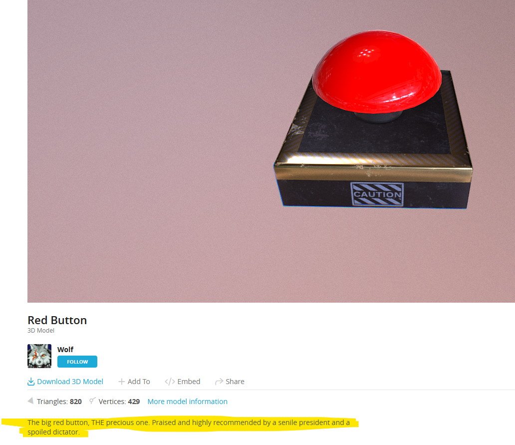

Ale určite by sa to dalo použiť ako emergency stop
