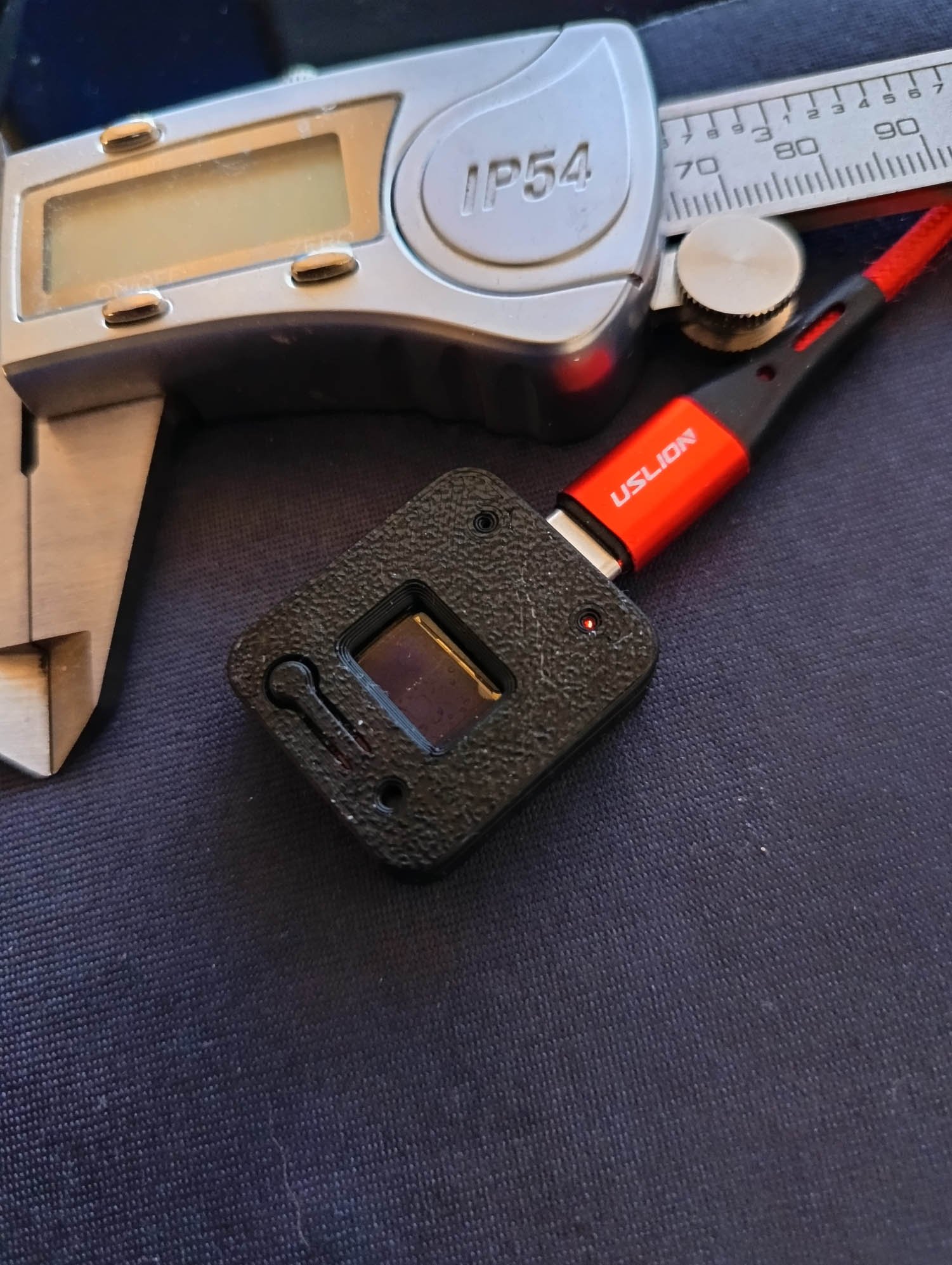

TomHC

Příspěvek od TomHC »

Na spájkovačke sa dá nastaviť spodné napätie kedy sa má vypnúť. Podobne aj na laboratórnom zdroji 😎

Ale určite by sa to dalo použiť ako emergency stop 😂
