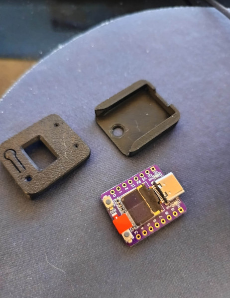

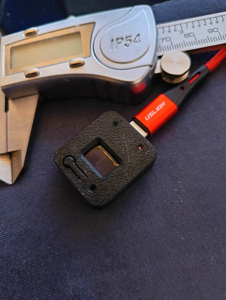

rva
- Příspěvky: 4761
- Reputace: 925
Re: 3D modely pre potreby postihnutých solaritídou
Začátky 3D jsou krušné. Líbí se mi model pro esp32 c3 mini s oled display, mám ho vytištěný:
Autor dokonce dává k dispozici i fusion 360 model, takže mohu sledovat jak to dělal a provést své úpravy, protože nechci jen krabičku pro modul, ale zvětšit ji i pro dc/dc měnič + další komponenty. Mohu jen žasnout, jak precizně něco takového jde udělat.
holdercase-for-esp32-c3-with-oled-display-model_files.zip- fusion 360 format
