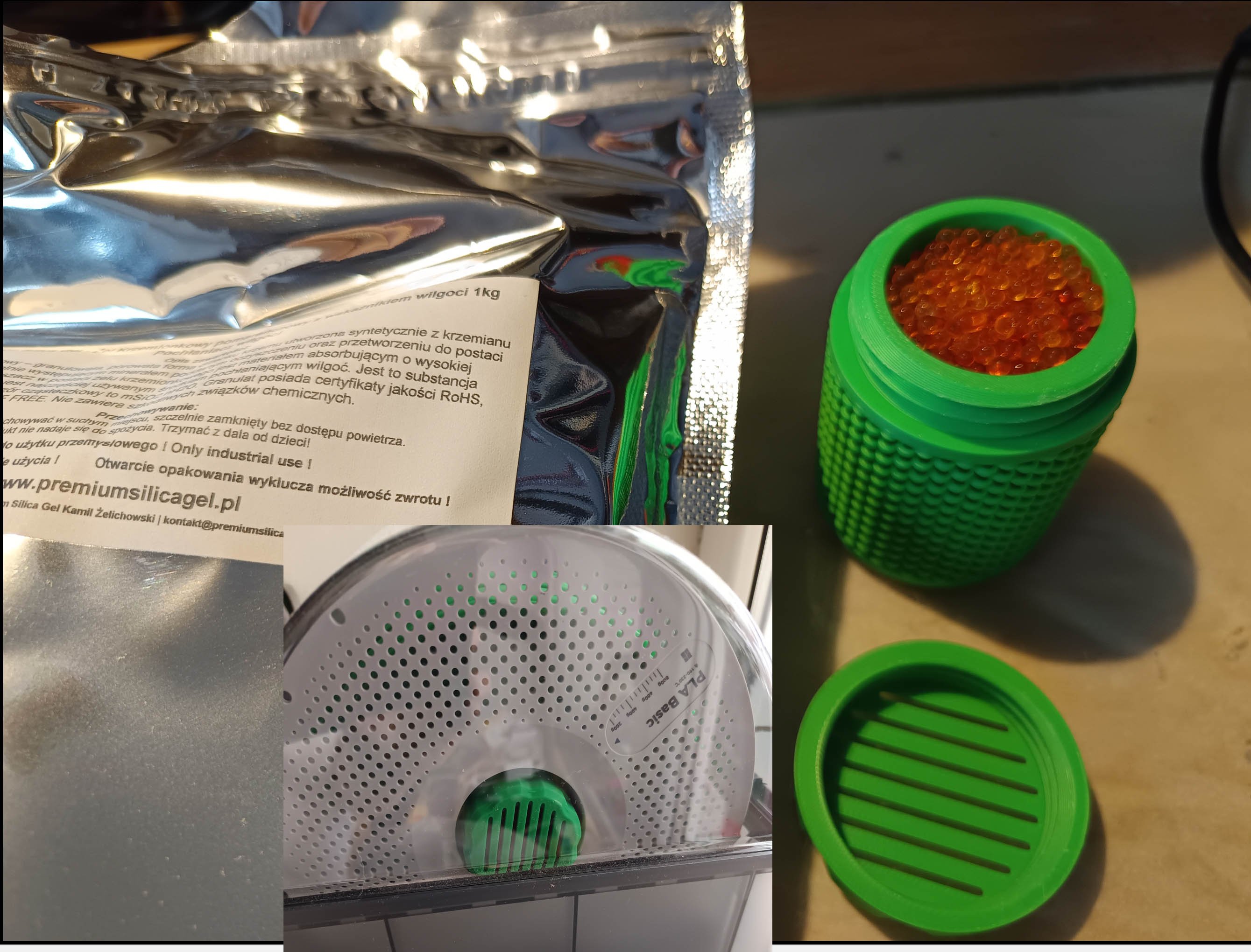

Našel jsem k vytištění nádobku na silikagel - třeba tady: https://www.thingiverse.com/thing:4820432/files. Do špůlky s filamentem. Silikagel přes Allegro a na cestě je teploměr/vlhkoměr do víčka z Aliexpresu. Silikagel jsem obvykle regeneroval v mikrovlnce, nevím, jestli to tady půjde přímo v tom plastu, nebo se to bude muset vysypat.
glottis
- Příspěvky: 3505
- Reputace: 444
- Kapacita baterie [kWh]: 15
Re: 3D modely pre potreby postihnutých solaritídou
Musis to vysypat. V mikrovlnce se to zahreje pres 100℃.

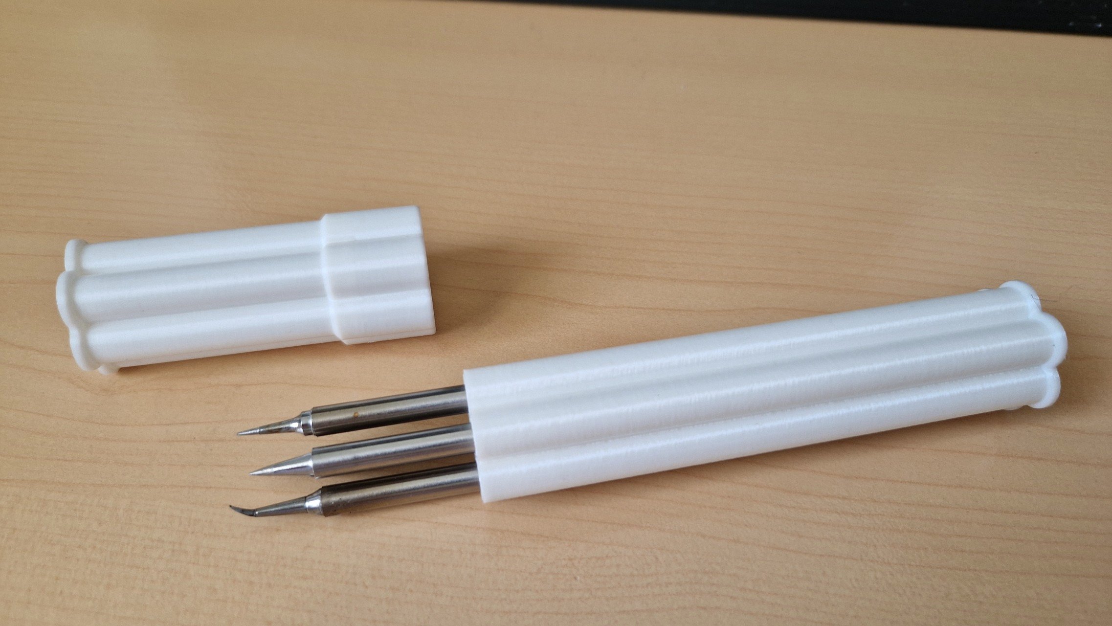

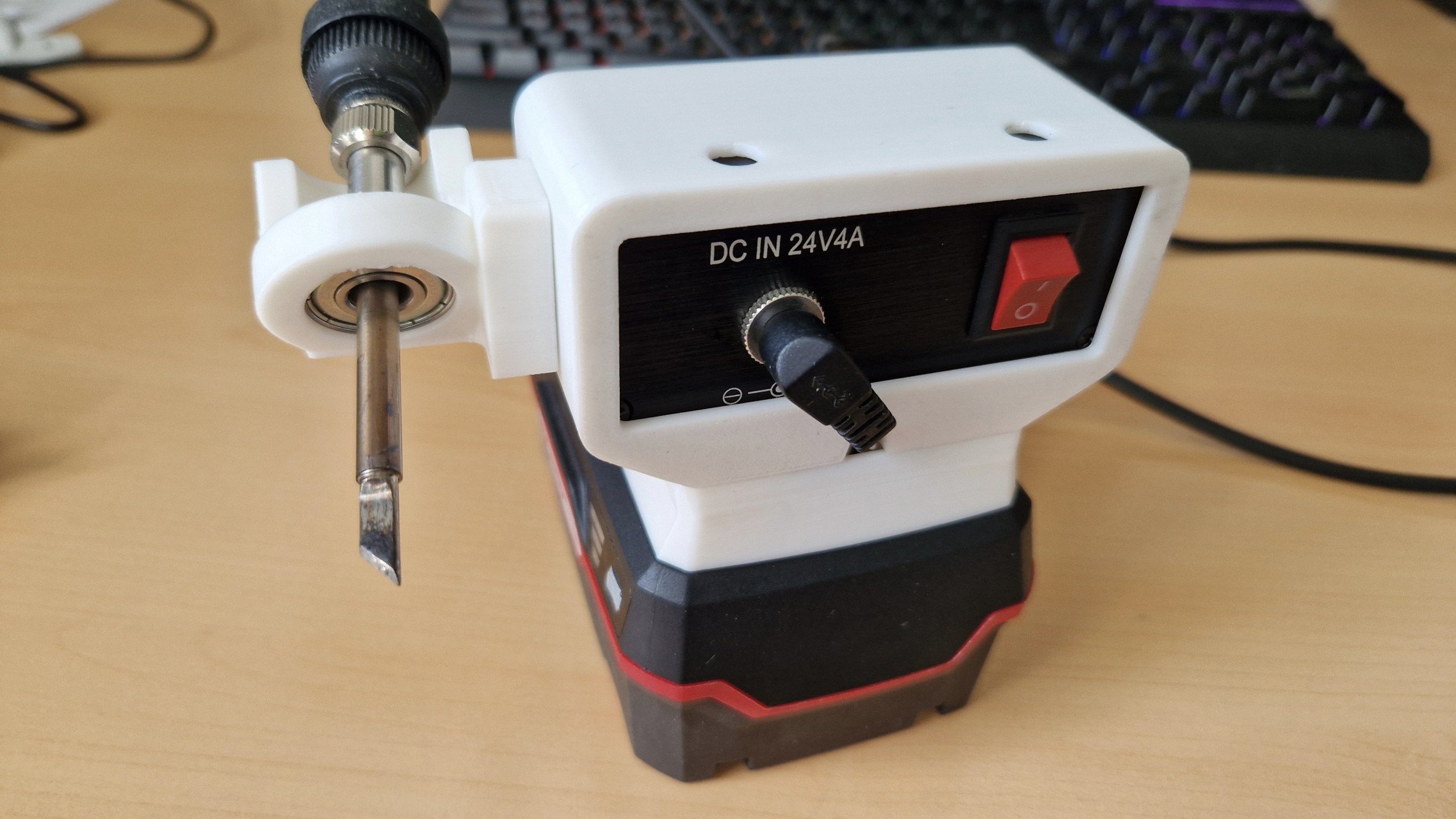

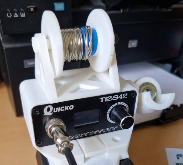

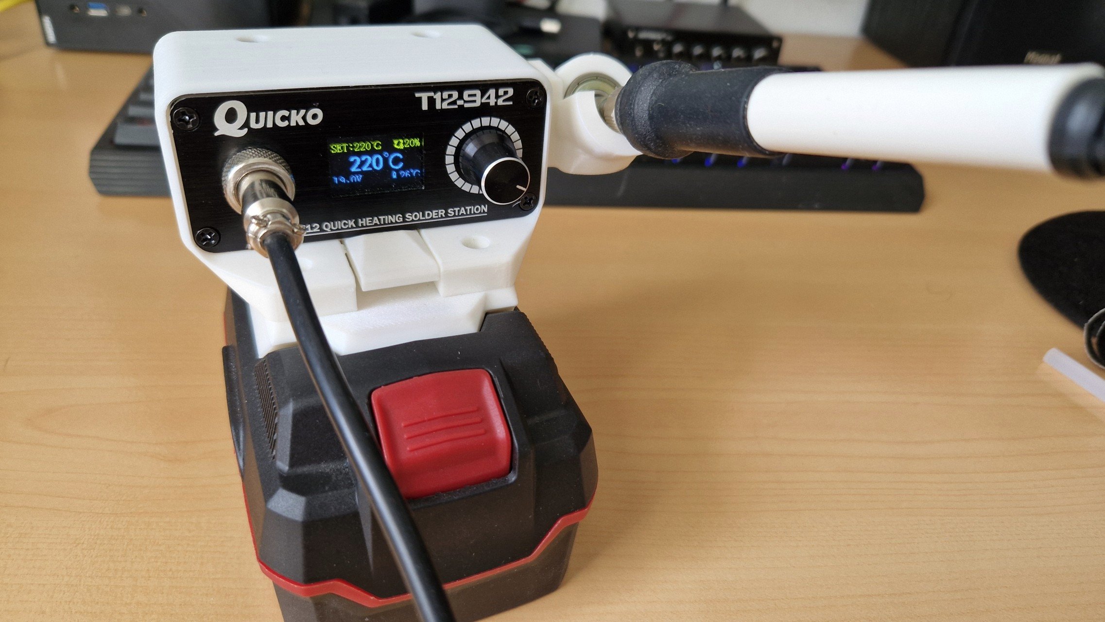

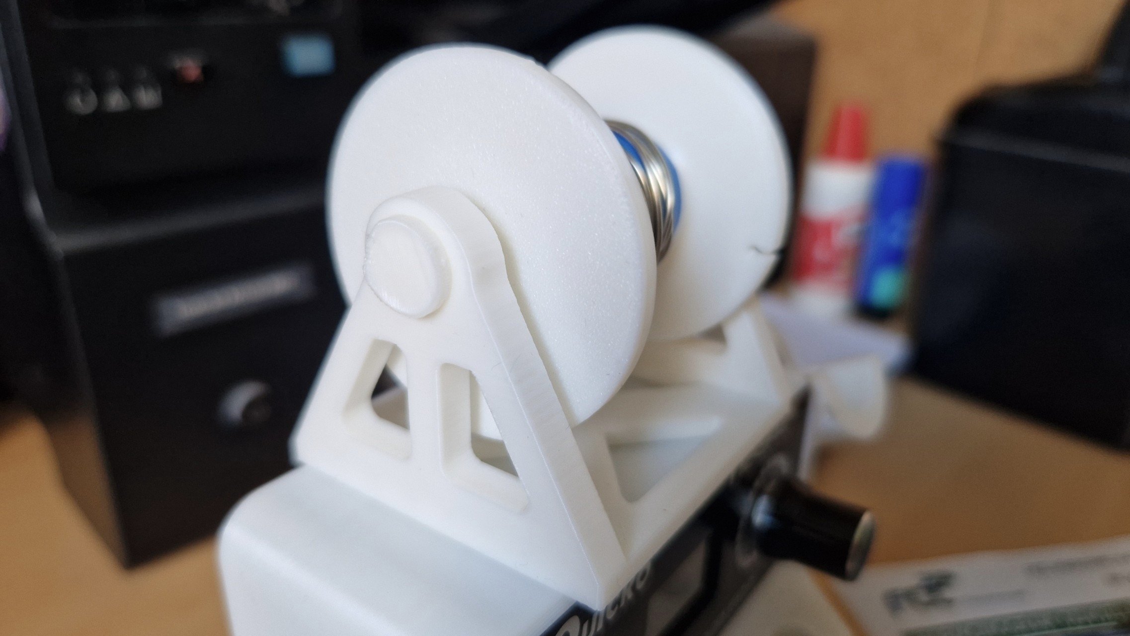

Dnes som tlačil
Ďalší nástavec na batériu bude mini lab. zdroj.
