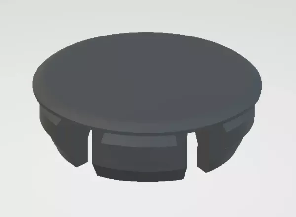

Po resize univerzálna krytka napr. na otvory po prechodkách.
https://www.printables.com/model/701842 ... hole-cover
