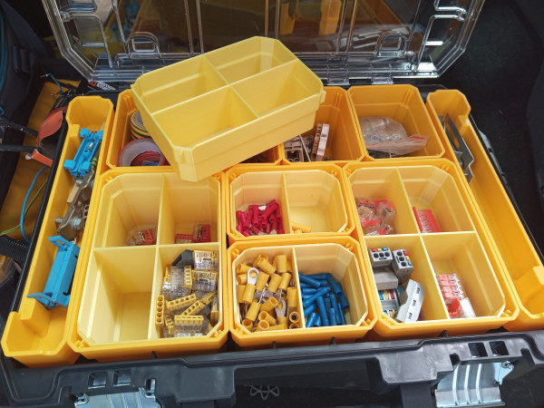

taky se pochlubím krabičkama: akorát já jsem si je našel tuším na printables, ale byly špatný, byla tam mezera od horního krytu a přesypávalo se to z jednoho do druhýho, tak jsem to přímo ve sliceru zbastlil tak, že jsem dal dva modely na plochu, z jednoho jsem nechal uříznutej horní konec a ten jsem plácl na ten původní sorter. No a nakonec jsem udělal ještě jedno řezání, a to to, že jsem uřízl ten lem a pak ten mělčí vyjde pod druhej mělčí. Potom je jediná nevýhoda, že tam nevidíš, co tam je. Ale zatím se to snažím udržovat v nějakým pořádku a logice, tj pod očkama jsou další očka, jenom jinej rozměr.
P.S: ten úložnej šestihrannej systém na stěnu je pěknej, ale přijde mi to jako plýtvání filamentem. Když už bych tohle řešil, tak si koupím proděrovanej plech a pak možná doladím nějaký specifický úchyty.

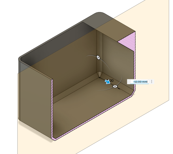

Začátky 3D jsou krušné. Líbí se mi model pro esp32 c3 mini s oled display, mám ho vytištěný: Autor dokonce dává k dispozici i fusion 360 model, takže mohu sledovat jak to dělal a provést své úpravy, protože nechci jen krabičku pro modul, ale zvětšit ji i pro dc/dc měnič + další komponenty. Mohu jen žasnout, jak precizně něco takového jde udělat.
