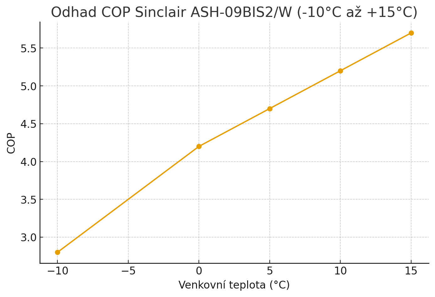

Re: ❄️🔥 Topení klimatizací v zimě? Ano! Jak přitápím 3kW jednotkou rychleji než TČ!
Jasně takže jsem se moc nesek když jsem tvrdil že je to OK do -10°C kdy ještě něco navíc získáváš.....
Uvidíme jaká bude zima, ale pokud do těch -10 až -15°C tak by to mělo být pořád ziskové.....
Je mi jasné že při těch -30°C už to asi moc tepla z venku nemůže přenést......

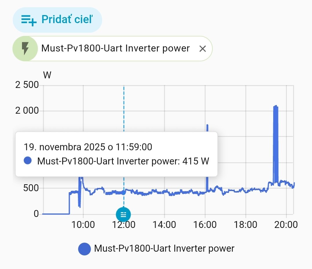

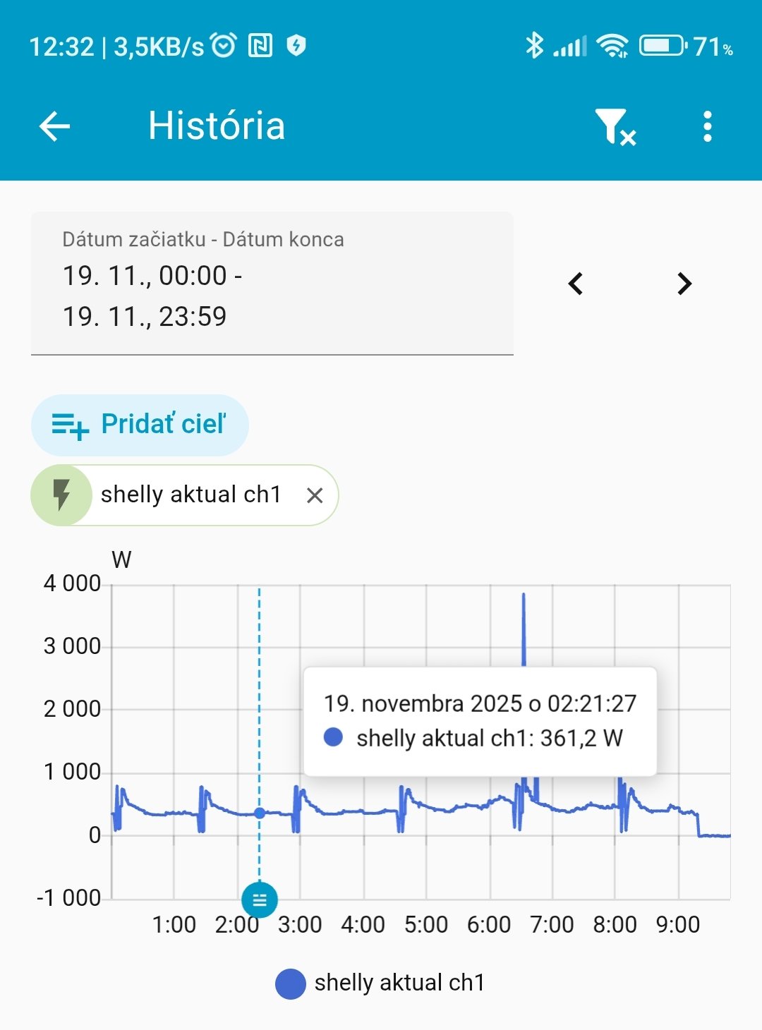

Soban, pozeram, ze ten Sinclair ma celkom dost vysoku spotrebu v porovnani s obyc zakladnou HR radou od Mitsubishi. aky tam je kompresor?
u mna HR35 (3,5kW) nastavene na 22,5℃ ide pri týchto vonkajsich teplotach (v tychto dnoch 2-6℃) zhruba za 260-300W. kurim dve severne miestnoati (z toho je jedna spalna, kde je prijemnych 19-20℃ na spanie) a druha ma pozadovanych 22,5℃
na grafoch je vidiet celkovu spotrebu za shelly na DS a druhe na menici. samotna standby spotreba domu je na urovni 120-140W. zvysok je klima.
tie spicky v noci su rozmrazovanie vonkajsej jednotky.
samotna appka zobrazuje daku spotrebu, ale neviem ci je to merany real, alebo iba odhad.

Tak si tu spotrebu porovnej pokud muzes.
Me taky apka klimy ukazovala mene, jak merak pred klimou. Nevim zda kvuli tomu aby to lip vypadalo v akce nebo treba jen merak (levna tuya wifi zasuvka) blbe vzorkuje …
Shelly od generace3 by mela mit velmi presny mereni, zase generace 3 ma velmi slaby wifi, snad vyreseno v generaci 4
Me se tam take nejak nezda na tom sinclairu - jak muze byt A+++ (SCOP>=5,1) s takovou spotrebou? Nestudoval jsem to zatim. Ale je to asi nejvic lowcost znacka hned po MSOPBU-12HRFN8 (Midea Oasis Plus Nordic) - kde výrobce/obchodníci uvádějí SCOP = 5,30 (A+++) a nevim nakolik je to realny?
Ps: midea dela vsechny ty Grundigy a jiny klimosko vyprodavany hromadne vloni na allegru apod.

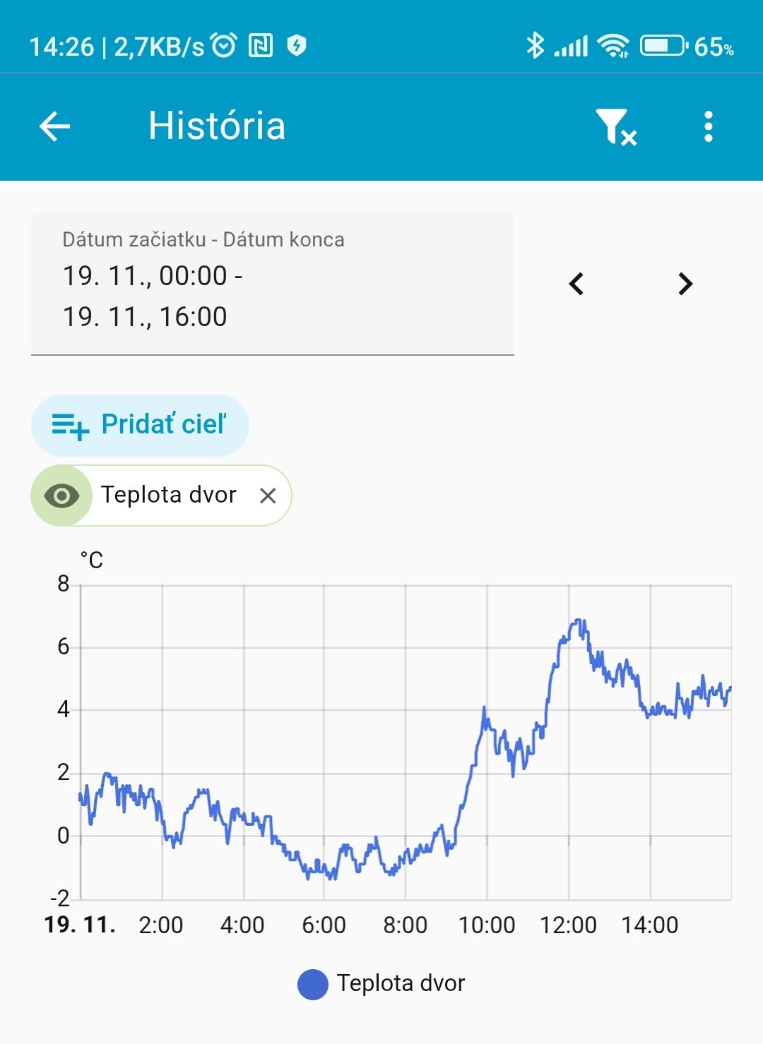

Kajap, prave preto som dal tie moje grafy.
shelly a vystup z menica +- sedi s udajom v apke.
134kW za 21dni = 6,38kWh/den = 265W/hod (nevypinam ju, bezi 24/7)
to je dovod, preco si myslim a nepozdava sa mi ta vysoka spotreba na Sobanovej klime. obe su R32 chladivo. je sice pravda, ze Mitsubishi ma iba 600g a Sinclair ma 1Kg.
ale az taky technologicky rozdiel hadam medzi nimi nie je, aby Mitsu isla za necelych 300W a Sinc za 750W...
navyse to moje HR ma SCOP podla papiera 4 a v kureni je iba A+
a ked tak pozeram 19.11 isla u nas nocna teplota v 2m dokonca kusok do minusu.

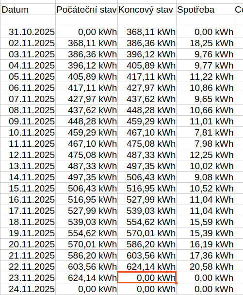

Tak to upřesním ten bojler je pouze 15l v kuchyni, velký bojler je přes zimu na DS, tak jak většina z toho prvního měniče když je pořád v bypassu (přes zimu je to UPS).
Zde je spotřeba klimatizace po dnech z elektroměru.
Vytápím nezateplený barák 3 místnosti o rozměrech 4,5 x 5 x 3m okna plastové stěny cihlové 45cm.
V obýváku 22-23°C kuchyň a ložnice mají míň pouze otevřené dveře.
Venkovní teploty poslední dny 0 až -4°C.
Tak a teď počítejte.....

Soban, to mas podobny domcek, ako som mal ja, kym som nevybural dvere do vedlajsej stavby.
pre 2 ludi uplny ideal.
ale chvilami to prepojenie aj banujem. cena za velku obyvacku (6,5 x 4,5), ktoru som tym ziskal, sa odraza na energiach.
kazdopadne, ten tvoj Sinclair mi vychadza podla tabulky na 500-700W prikonu v priemere.
je to tak?
je to tak?

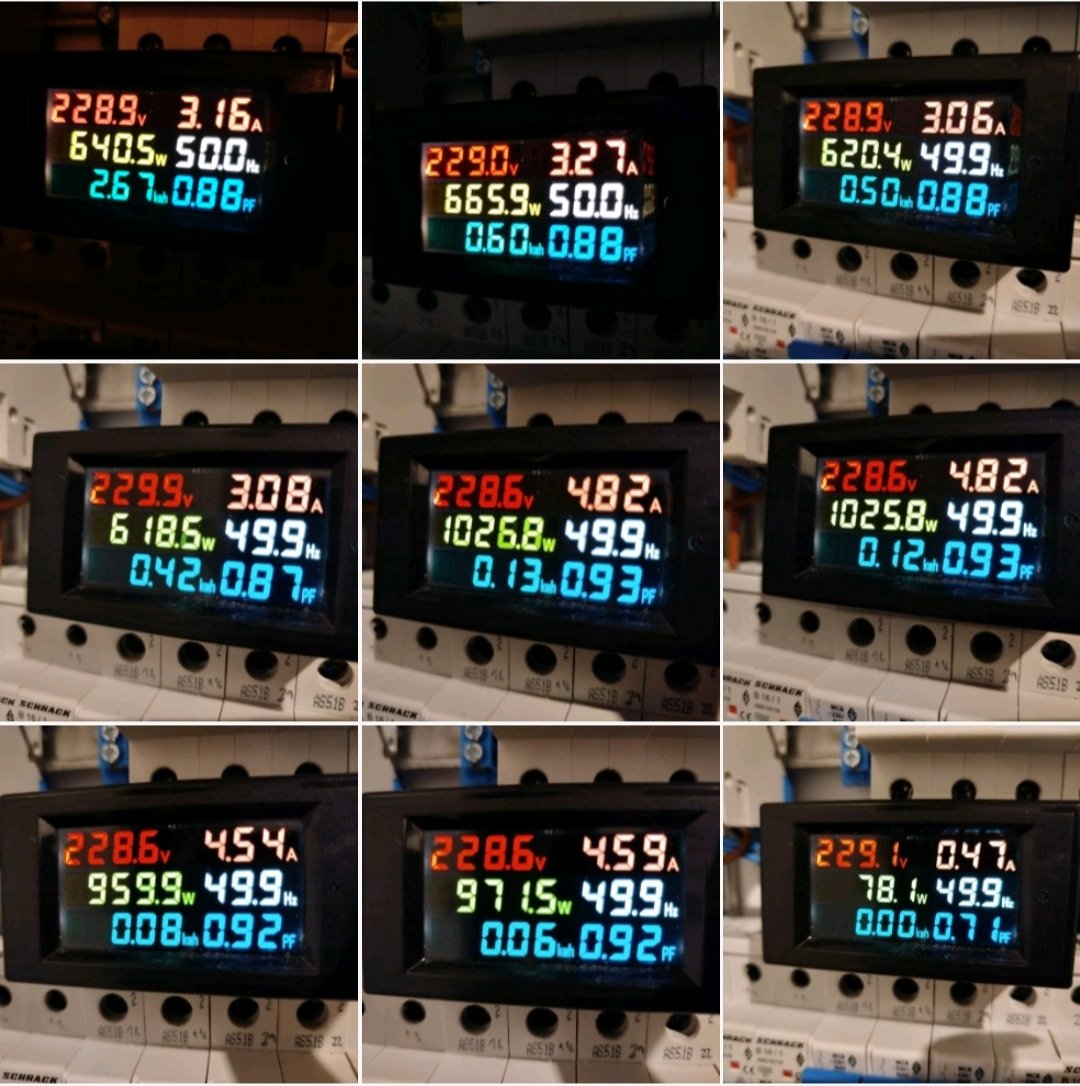

Ono to tak bude, jinak mám ještě patro kde se už netopí na plynovém kotlu je nastaveno 8°C.
Jinak dokud nemrzlo tak byla spotřeba kolem 300-500W teď třeba napadl sníh
a teď to bude 800-1200W.

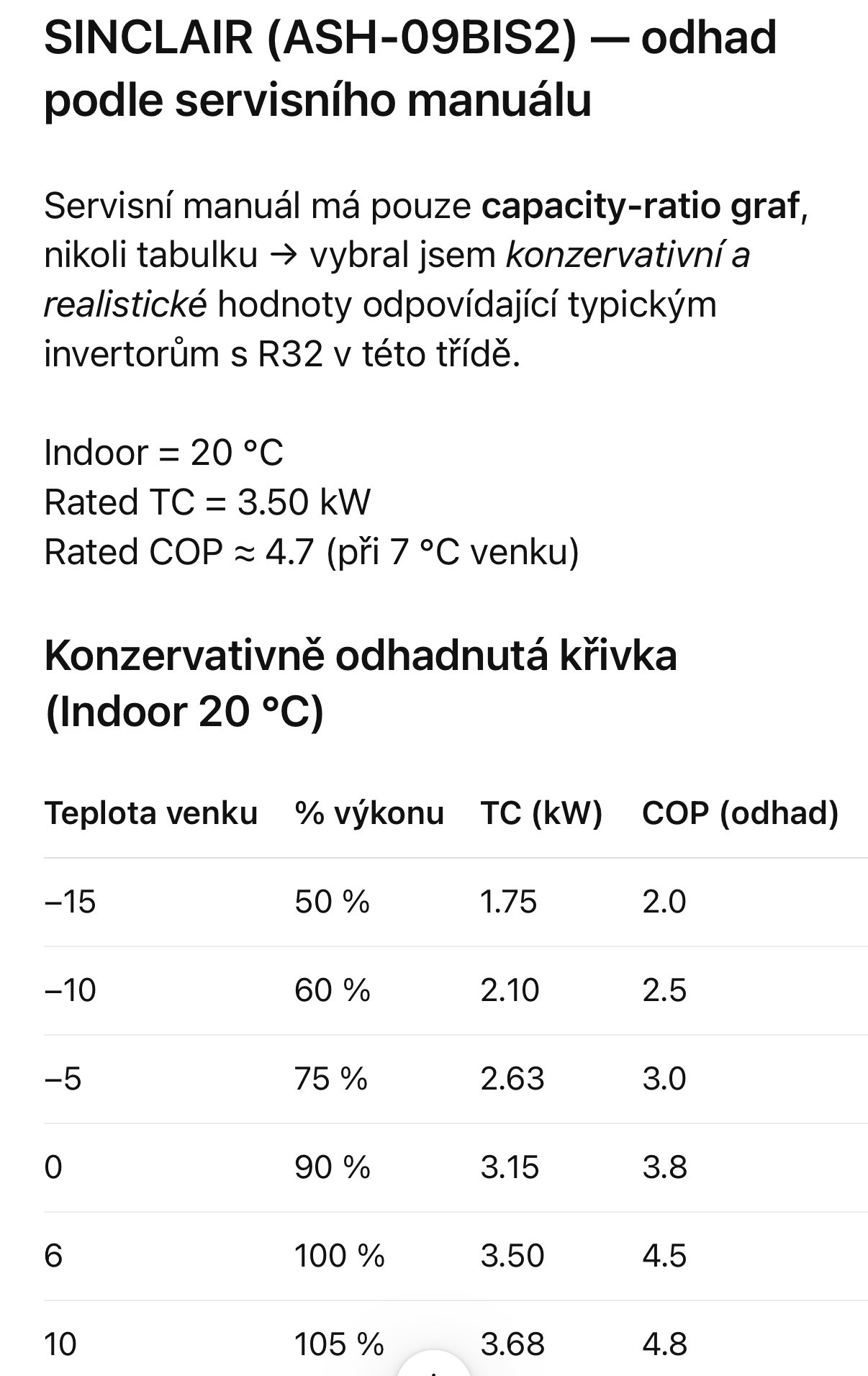

Jinak podle servisního manuálu by tam měl být kompresor "QXFT-B123zE170A" a měl by mít příkon 1230W

No já zase odhadnu, že pokud by měla klima SCOP <4,6 tak se (cenově k provozním nákladům) nevyplatí u staryho baraku odpojovat plyn…Nautilus píše: sob lis 22, 2025 5:15 pm Cenová kalkulace přímých nákladů energie proti plynu 1/4 (odhad z doby kdy se topilo plynem ve stejném čase a ze spotřeby el. nyní).
Nějaké mezní případy, napájení z FVE, nepočítám…
Ps: asi na tom něco bude protože pod 4,6 SCOP nebyla přiznávána ani dotace (alespoň u vzduch-vzduch co jsem řešil), přesto jsem radši volil dražší A+++ = 5,1 (co pokud se nepletu, stále nejde o Multi splitu technicky dosáhnout - tedy jen single split menších výkonů)
A+++: SCOP ≥ 5,10
A++: 4,60 ≤ SCOP < 5,10 (minimum pro dotaci u vzduch-vzduch pro byty)
A+: 4,00 ≤ SCOP < 4,60
A: 3,40 ≤ SCOP < 4,00

Vyhrabal som doma nejaky merac spotreby tak som ho provizorne zapojil na tu moju klimu aby som ju odsledoval.
Prve ma zarazilo ze v standby ta klima zere 78W
po zapnuti plynule nabieha az po 1025W a po kratkom case prevadzky sa spotreba ustali na 640W a tam zostane.
Momentalne je napadany sneh a teplota cca -1°C. Teplota by mala klesat tak to budem sledovat co to bude robit.
predvcerom som mal klimu pustenu cely den, teplota bola cca 1-2°C nad nulou, klima 2x odmrazovala. Ked tam mam ten merac budem sledovat kolko kWh to zozere.

shuty, tych 78W v standby moze byt vyhrievanie vanicky vonlakajsej masiny.
