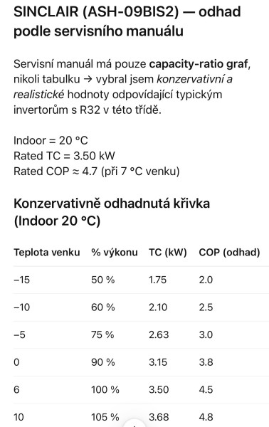

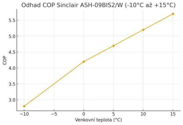

Soban: graf
Tu jsem tuším zadával Indoor = 23°, takže to bude odlišné pro tabulku níže kde je indoor=20°
