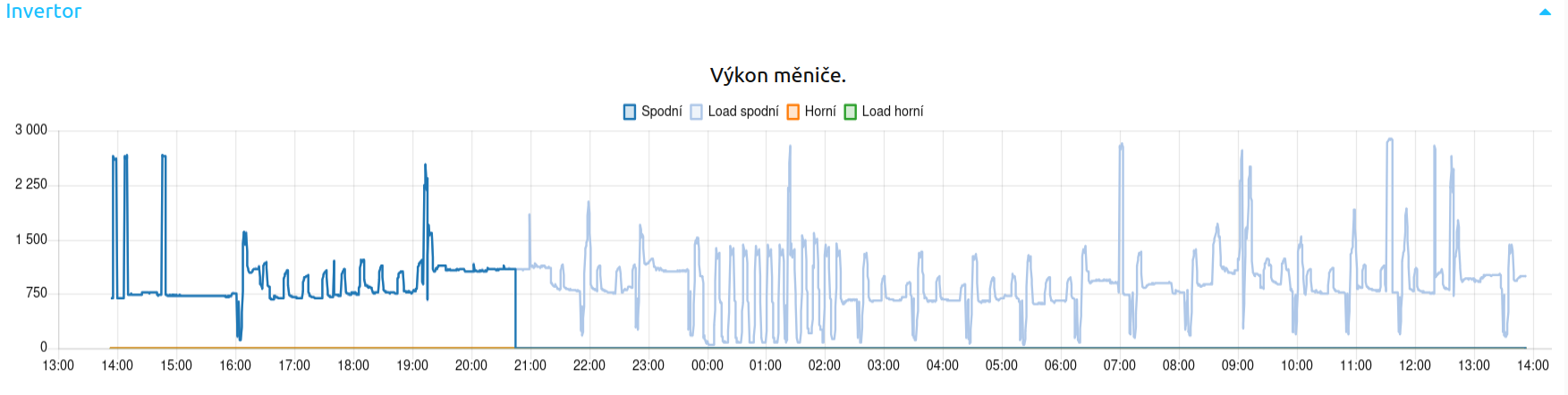

Tak zatím nic nezamrzá, právě jsem se chodil dívat.
Ale defrost nějaký probíhá ale krátce snad pouze minutu.
Jinak kompresor má mít příkon 1500W, ale za provozu zatím bere kolem 600-800W pouze špičky někdy jsou kolem 1000W.
Uvidíme jak bude větší zima.

Tak od jaké teploty se to nehodí provozovat že už by COP kleslo k 1 ?
Výkon invertoru
Výkon invertoru
Výkon invertoru tady je vidět jaký má klimatizace odběr, ty tlusté špičky jsou když se zapne bojler, tenké od klimatizace, když se klimatizace vypne tak je tam nějaký odběr baráku.

Soban píše: pát lis 21, 2025 1:50 pm
Ahoj, to cyklovani po pulnoci je z duvodu stazeni teploty a otacek ventilatoru?

Na noc pouze snížíme teplotu, ventilátor je stabilně na 2 rychlost, to je přijatelné jak pro hluk tak foukání tepla (zatím).
AUTO se neosvědčilo možná jak začne víc mrznout? Protože chvílemi běží na max pak spadne na min a po chvíli se vypne a za chvíli zase - moc to cikluje na auto.
Mám dva kusy v ložnici a obývák, v ložnici je zatím stabilně vypnutá a komplet vše vytápí ta obýváková a fouká i do kuchyně.
