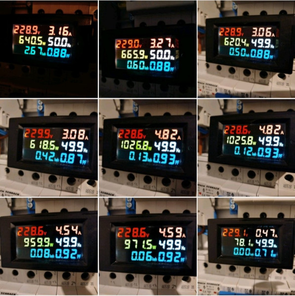

Ono to tak bude, jinak mám ještě patro kde se už netopí na plynovém kotlu je nastaveno 8°C.
Jinak dokud nemrzlo tak byla spotřeba kolem 300-500W teď třeba napadl sníh
a teď to bude 800-1200W.
Jinak podle servisního manuálu by tam měl být kompresor "QXFT-B123zE170A" a měl by mít příkon 1230W
