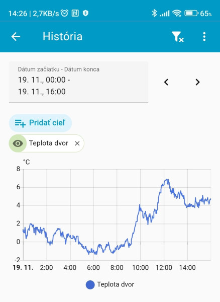

Kajap, prave preto som dal tie moje grafy.
shelly a vystup z menica +- sedi s udajom v apke.
134kW za 21dni = 6,38kWh/den = 265W/hod (nevypinam ju, bezi 24/7)
to je dovod, preco si myslim a nepozdava sa mi ta vysoka spotreba na Sobanovej klime. obe su R32 chladivo. je sice pravda, ze Mitsubishi ma iba 600g a Sinclair ma 1Kg.
ale az taky technologicky rozdiel hadam medzi nimi nie je, aby Mitsu isla za necelych 300W a Sinc za 750W...
navyse to moje HR ma SCOP podla papiera 4 a v kureni je iba A+
a ked tak pozeram 19.11 isla u nas nocna teplota v 2m dokonca kusok do minusu.

Vyhrabal som doma nejaky merac spotreby tak som ho provizorne zapojil na tu moju klimu aby som ju odsledoval.
Prve ma zarazilo ze v standby ta klima zere 78W
po zapnuti plynule nabieha az po 1025W a po kratkom case prevadzky sa spotreba ustali na 640W a tam zostane.
Momentalne je napadany sneh a teplota cca -1°C. Teplota by mala klesat tak to budem sledovat co to bude robit.
predvcerom som mal klimu pustenu cely den, teplota bola cca 1-2°C nad nulou, klima 2x odmrazovala. Ked tam mam ten merac budem sledovat kolko kWh to zozere.
