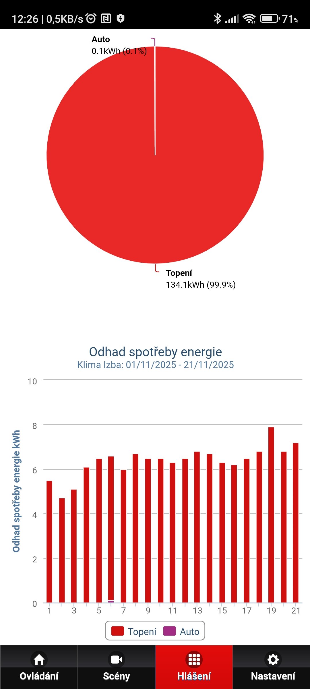

Re: ❄️🔥 Topení klimatizací v zimě? Ano! Jak přitápím 3kW jednotkou rychleji než TČ!
Kajap, prave preto som dal tie moje grafy.
shelly a vystup z menica +- sedi s udajom v apke.
134kW za 21dni = 6,38kWh/den = 265W/hod (nevypinam ju, bezi 24/7)
to je dovod, preco si myslim a nepozdava sa mi ta vysoka spotreba na Sobanovej klime. obe su R32 chladivo. je sice pravda, ze Mitsubishi ma iba 600g a Sinclair ma 1Kg.
ale az taky technologicky rozdiel hadam medzi nimi nie je, aby Mitsu isla za necelych 300W a Sinc za 750W...
navyse to moje HR ma SCOP podla papiera 4 a v kureni je iba A+
a ked tak pozeram 19.11 isla u nas nocna teplota v 2m dokonca kusok do minusu.
