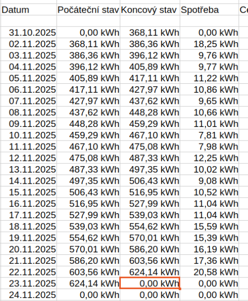

Tak to upřesním ten bojler je pouze 15l v kuchyni, velký bojler je přes zimu na DS, tak jak většina z toho prvního měniče když je pořád v bypassu (přes zimu je to UPS).
Zde je spotřeba klimatizace po dnech z elektroměru.
Vytápím nezateplený barák 3 místnosti o rozměrech 4,5 x 5 x 3m okna plastové stěny cihlové 45cm.
V obýváku 22-23°C kuchyň a ložnice mají míň pouze otevřené dveře.
Venkovní teploty poslední dny 0 až -4°C.
Tak a teď počítejte.....
