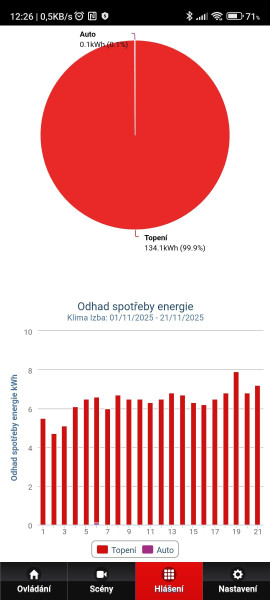

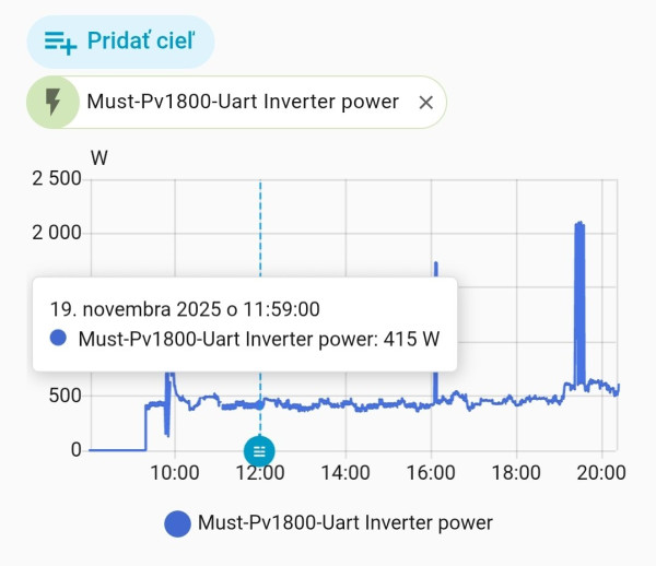

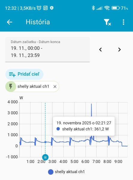

Soban, pozeram, ze ten Sinclair ma celkom dost vysoku spotrebu v porovnani s obyc zakladnou HR radou od Mitsubishi. aky tam je kompresor?
u mna HR35 (3,5kW) nastavene na 22,5℃ ide pri týchto vonkajsich teplotach (v tychto dnoch 2-6℃) zhruba za 260-300W. kurim dve severne miestnoati (z toho je jedna spalna, kde je prijemnych 19-20℃ na spanie) a druha ma pozadovanych 22,5℃
na grafoch je vidiet celkovu spotrebu za shelly na DS a druhe na menici. samotna standby spotreba domu je na urovni 120-140W. zvysok je klima.
tie spicky v noci su rozmrazovanie vonkajsej jednotky.
samotna appka zobrazuje daku spotrebu, ale neviem ci je to merany real, alebo iba odhad.
