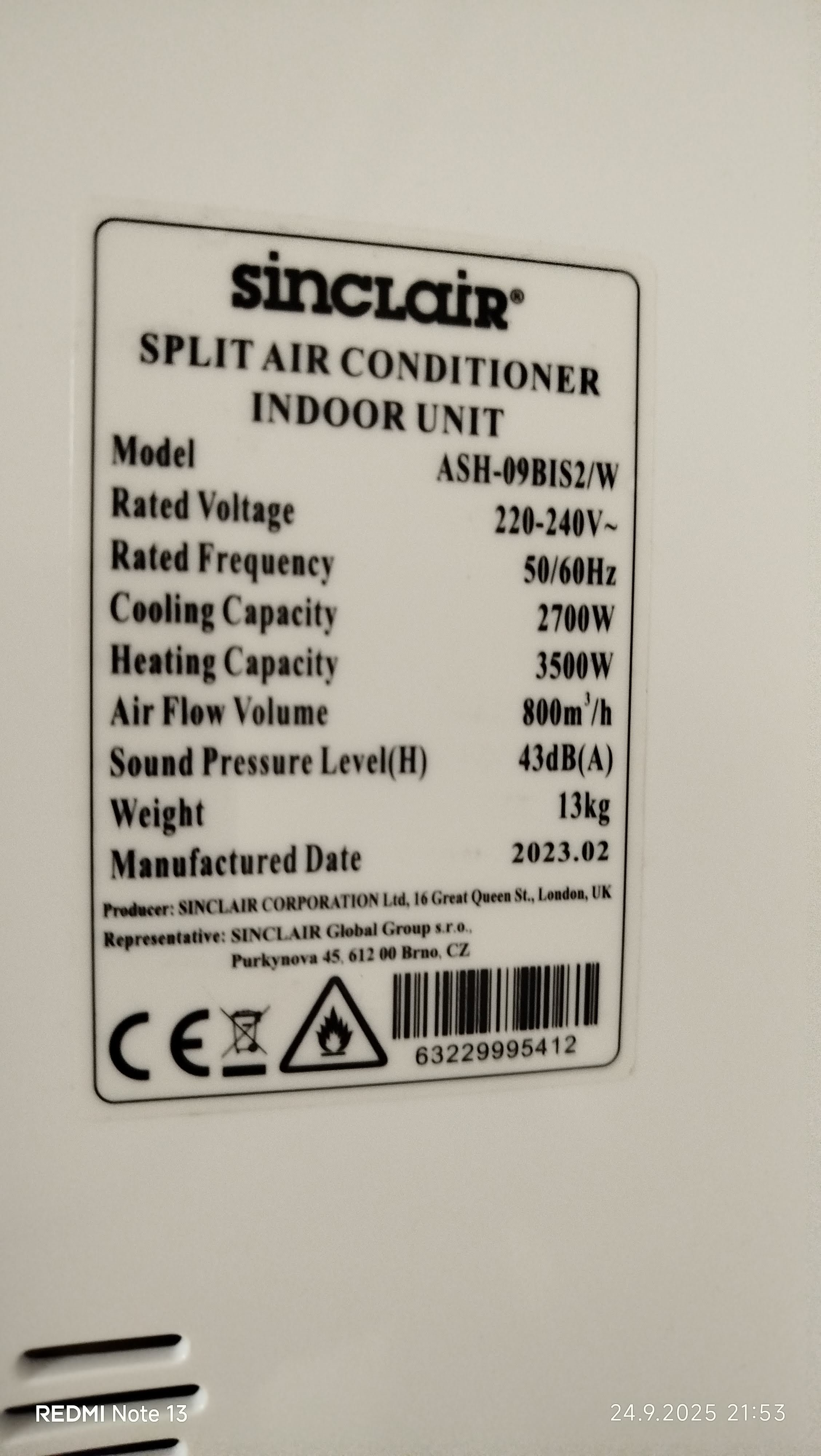

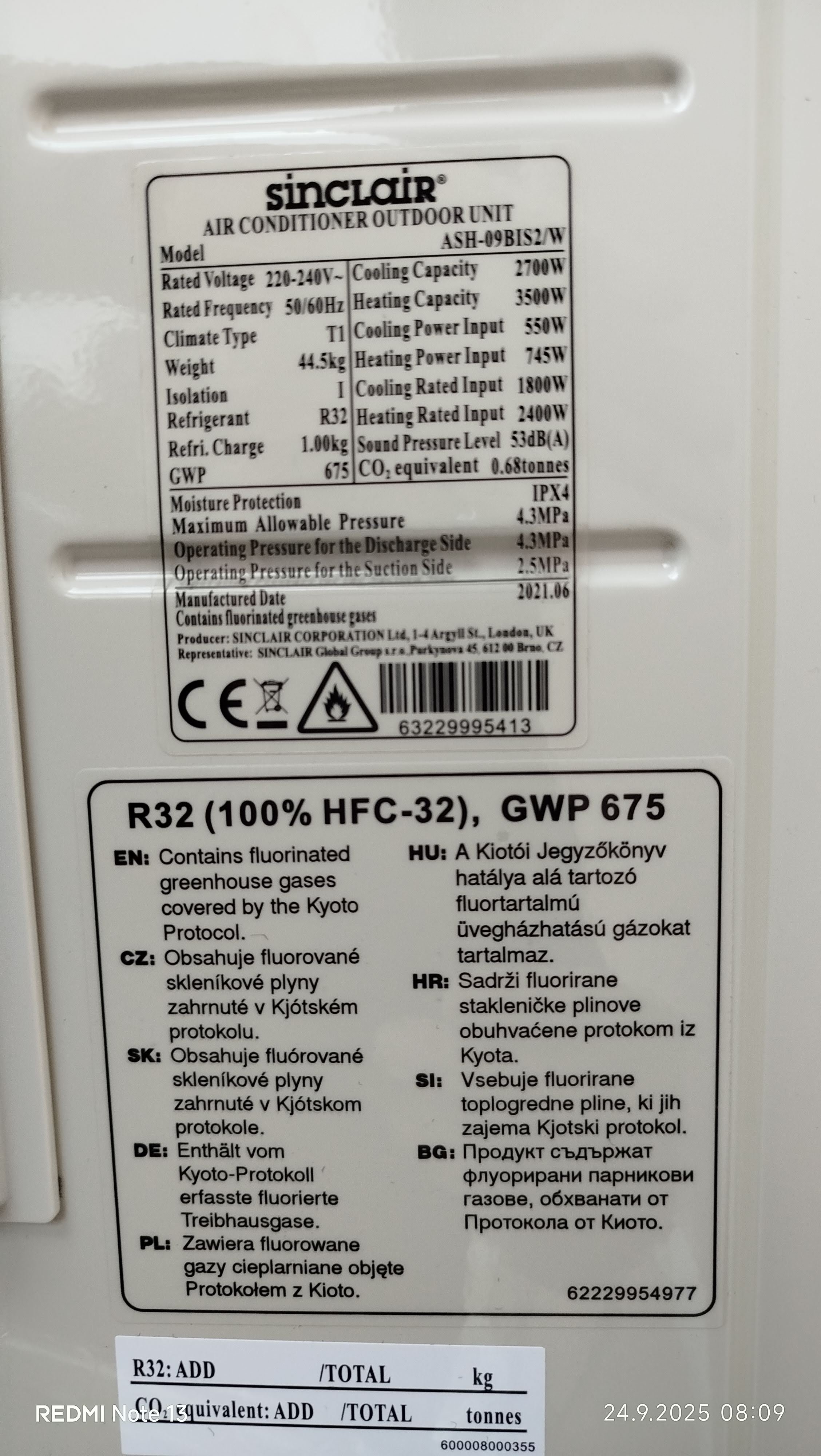

Tak já jsem si pořizoval teď dvě klimatizace ASH-09BIS2/W.
Důvod proč mám dvě nezávislé je ten že tento model umí topit do -30°C.
A první zkušenosti:
Zatím běží pořád pouze 1 kus kdy na noc se sníží teplota, ventilátor je na stabilní rychlost.
Zatím dle zkušeností se to neoplatí vypínat.
Tepelné čerpadlo nahřívá zásobník a z toho potom radiátory, takže ve výsledku to bude pomalejší, ale když to nebudeš vypínat........
Teplo z radiátorů či od kamen - krbu je o něco lepší protože zařízení i sálají, ale klimatizace ne ta ohřívá vzduch přes celkem malý radiátor takže to fouká teplý vzduch, a ten je samozřejmě teplý, ale stěny se od něho ohřívají hůře.
Takže topit tím jde uvidíme jak přituhne zda se to oplatí, v záloze je plynový kotel a v kuchyni kamínka :D
Prostě topit budu co bude vycházet lépe.....
PS. Kouknul jsem na video až teď a koukám jak puk že je o ničem když mu barák vytápí tepelné čerpadlo vzduch -> voda a on je má pouze na přihřívání jak je mu zima......
Moje na vytápění přízemí sežere denně asi kolem 10kWh.

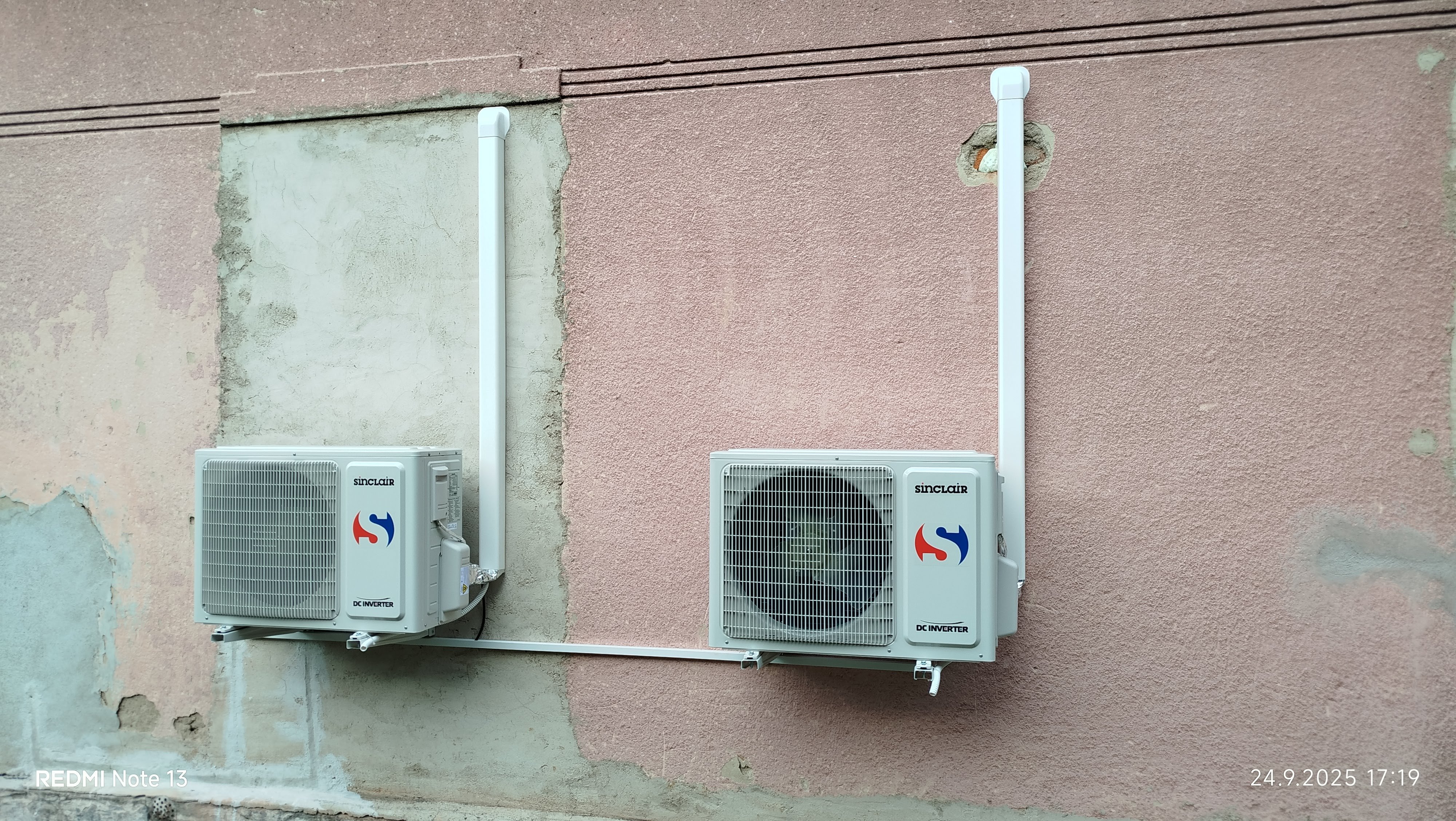

Tak vnitřní jednotka má taky režim spánku, ale zatím jsem v ložnici ji nezapnul a běží v obýváku kde mám ventilátor na 2 stupeň (normálních má 5 stupňů a ty další 2 budou asi na spánek) to je rozumné aby to moc nehučelo, na 1 to pomalu není slyšet - klidně bych u toho mohl spát.
AUTO zjišťuji že asi není to pravé ořechové.
Taky jsem zvědav jak se to bude chovat jak začne mrznout o kolik se zvedne spotřeba atd.....
Jediné co jsem musel řešit je odvod kondenzátu z venkovní jednotky, musel jsem zadělat díru která je u stěny a přidělat hadici na odvod do předu na začátek konzole. (Vše jsem měl jako příslušenství v balení.)
Protože když to tam nebylo tekl kondenzát moc u stěny a začal mě moc máčet barák :-(
A při větru mi jedna vnitřní jednotka začala pískat, tak jsem musel vývod hadice pro kondenzát zastřihnout šikmo.
Ale zatím spokojenost.

Jinak kompresor má mít příkon 1500W, ale za provozu zatím bere kolem 600-800W pouze špičky někdy jsou kolem 1000W.
Uvidíme jak bude větší zima.

Mám dva kousky - viz foto dříve.
Topení je psáno do -30°C a dle servisního manuálu účinnost klesá rychleji od těch -10°C aspoň co jsem vyčetl.
SCOP to má 5,1

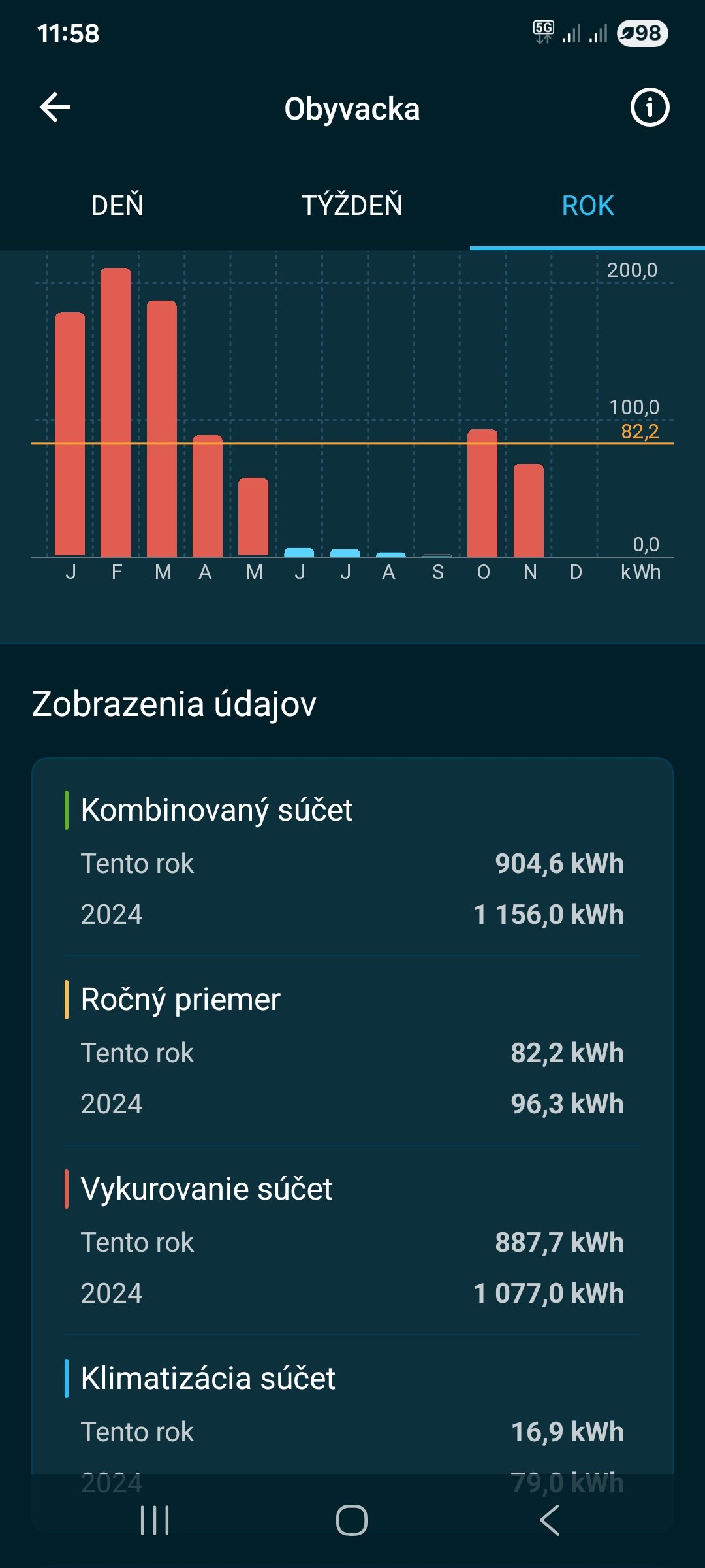

odkedy mam FVE a klimu v kazdej izbe tak plynovy kotol sluzi iba ako zaloha. U nas v BA kraji je v poslednych rokoch v zime stale okolo nuly, vyrazne mrazy prakticky nemame. Klima v pohode zvlada vykurit barak

Romanf : jaky model Daikina mas?
Tam ti to ukáže spotřeba / tepelný výkon
Ale asi jenom pro aktuální měsíc co? A s tou spotřebou možná kecá, přes externí měřák jsem naměřil víc

Kajap píše: pát lis 21, 2025 12:34 pm Romanf : jaky model Daikina mas?
toto konkrétne je obývačka a tam je RXP50N + FTXP50N
trochu mi na tej vnútornej 5kW vadí že aj na minimálnych otáčkach je ventilátor počuť
na druhom podlaží mám split 1+3 , tam sú vnútorné jednotky 2kW a tie v noci absolútne nepočujem, nemám problém pod tým spať

Chcete data tak tady jsou.....
Štítek vnitřní jednotka
Štítek venkovní jednotka

Tak od jaké teploty se to nehodí provozovat že už by COP kleslo k 1 ?

Na noc pouze snížíme teplotu, ventilátor je stabilně na 2 rychlost, to je přijatelné jak pro hluk tak foukání tepla (zatím).
AUTO se neosvědčilo možná jak začne víc mrznout? Protože chvílemi běží na max pak spadne na min a po chvíli se vypne a za chvíli zase - moc to cikluje na auto.
Mám dva kusy v ložnici a obývák, v ložnici je zatím stabilně vypnutá a komplet vše vytápí ta obýváková a fouká i do kuchyně.
