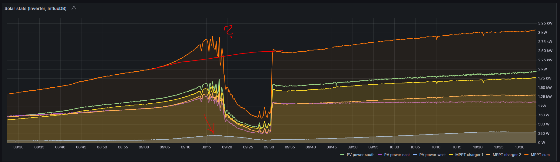

Páni, jedna záhada z dnešného dňa. Pred príchodom vysokej oblačnosti stúpol výkon z MPPT asi o 10%, pekne vidieť aj v tom čase ešte poriadne neosvetlený západný string dostal viac energie. Môže sa to "nasvietenie" vysokej oblačnosti ktorá fungovala ako difúzor a pomohla k vyššiemu výkonu?

nazdar ano takoveto chování je naprosto normální.
mraky blížící se ke sluníčku vyrábí mnoho difuzního světla navíc. Pokud se toto stává v zimě, a je sníh tak je to ještě zajímavější......

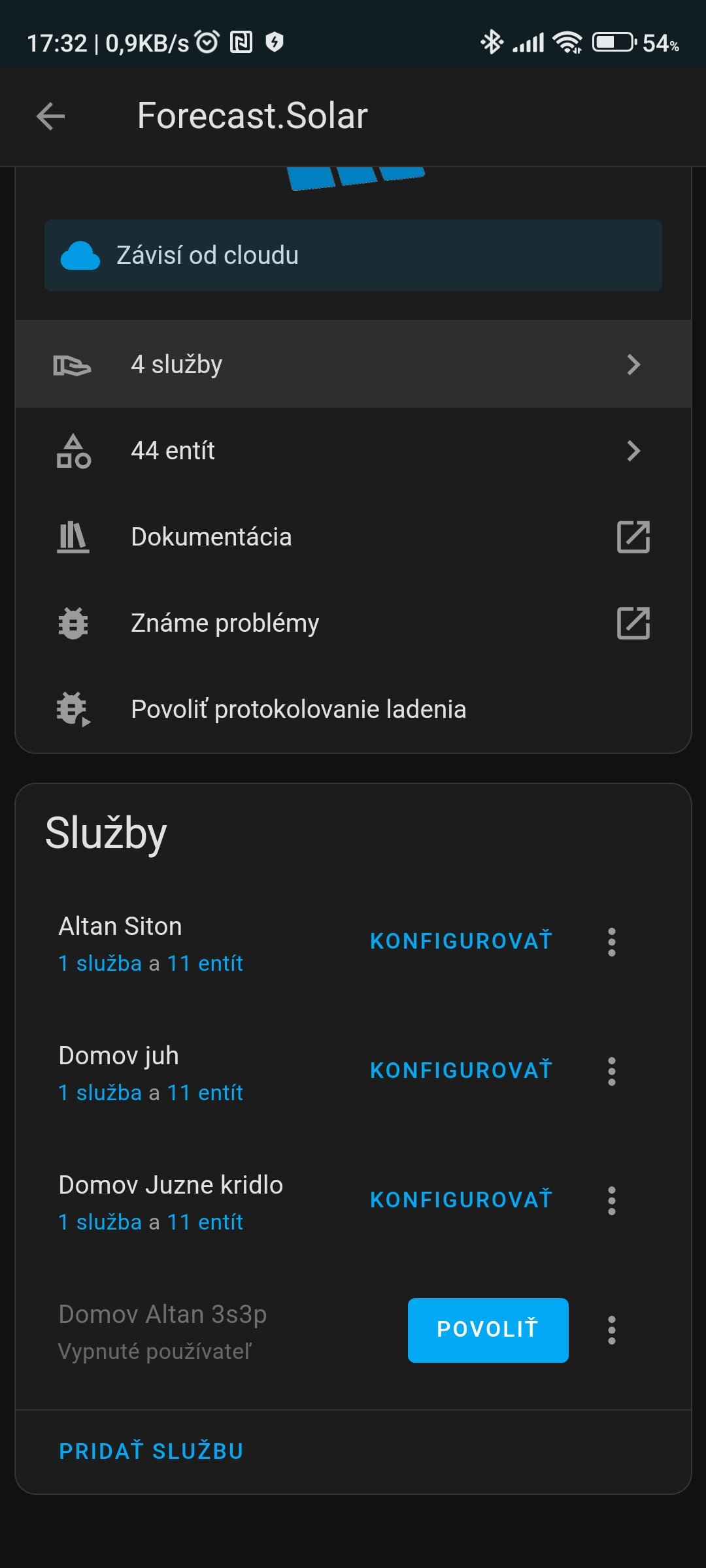

skybor, ziadny oriesok, staci si nakonfigurovat strany ktoré pouzivas a nechat ich spocitat HA...

Dostane přesný součet nepřesných čísel.

horsie cakaj, lepsie pride...

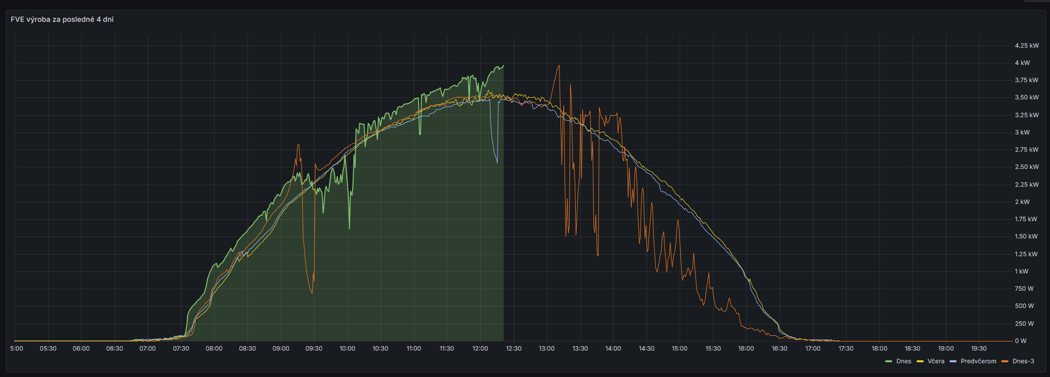

Už týždeň to vidím, odkedy je aj druhá batéria, viac panelov a konečne aj viac slnka
