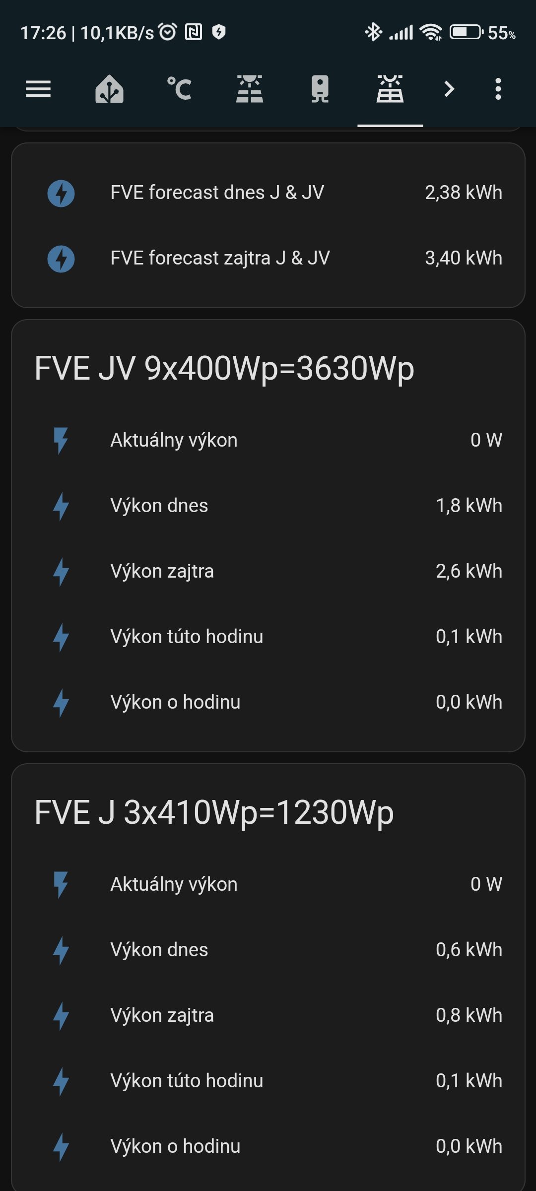

Budíkov nikdy nie je dosť! Odhady ziskov sú z integrácie forecast.solar .
- bojler_a_forecast.png (30.73 KiB) Zobrazeno 1027 x

Jak jsi skojený s tím odhadem výroby přes forecast.solar ? Odpovídá ti to aspoň trochu realitě? U mne to teda moc nesedí (dost to u mne podhodnocuje).TomHC píše: čtv úno 06, 2025 4:28 pmBudíkov nikdy nie je dosť! Odhady ziskov sú z integrácie forecast.solar .
Mám nastavené stejné parametry jako na https://toolkit.solcast.com.au a https://solar.meteosource.com , které používám pro odhad výroby dosud a ty se mi subjektivně zdají v odhadu lepší. Ale mám ten forecast.solar spuštěný pár dnů, tak uvidíme ...

Ako kedy... Dnes písal 4.3 a prišlo 15. Občas napíše 20 a príde 5. Potom človek pozrie na radar a zistí, že o 5km ďalej by to tak mohlo byť.
Beriem to ako hračku.

Jasně, že hračka. Já jen, že tři systémy solární předpovědi a tři různé výsledky. No asi tři hračky. Ještě jsem zkusil ten forecast.solar trochu překonfigurovat. Ono taky napasovat ty moje panely nasměrované na všechny světové strany do nějakého systému je trochu oříšek

Přes zimu když je ošklivo, tak bývá přesnější Forecast solar, přes léto a když je hezky, tak bývá přesnější Solcast.
Takhle jsem to vypozoroval já u mě.

skybor, ziadny oriesok, staci si nakonfigurovat strany ktoré pouzivas a nechat ich spocitat HA...
