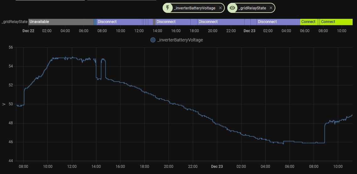

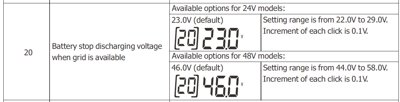

Ahojte, nestretol sa niekto s nefunkčnou zmenou parametra 20 "Nastavení mezního napětí odpojení akumulátoru při vybíjení za předpokladu, že je dostupná energie z el. sítě" na MUST meničoch? Zmenil som parameter z defaultných 46V na 44V, ale menič sa prepol na bypass už pri dosiahnutí 46V. Akoby ignoroval zmenu parametra... Dík.

U některých parametrů aby se aktivovaly - po přenastavení se musí měnič vypnout a pak zapnout.
Takže ho na chvíli vypni zda pak bude akceptovat nové hodnoty, jinak je možné že pokud jsi ho hodně zatížil a máš tam olovo že to kleslo na chvíli na těch 44V

Je tam aktuálne Li-ion 18650 13S20P, bolo to ráno o šiestej, žiadna špička v odbere... Menič bol medzičasom aj vypnutý, aspoň myslím, vyskúšam.

Taky může být chybička v FW skusil bych to napětí snižovat postupně třeba z default na 45V, 44,5V, 44,2V.
Taky skontrolovat jak měří baterku, jaký je úbytek na kabelech.

Tak som mu nastavil 44.5V a prepol sa do bypassu pri 46.5V . Skúsim napísať tým technikom z MUSTu. Batériu meria dobre - malý odber, hrubé káble, potvrdené multimetrom.Soban píše:Taky může být chybička v FW skusil bych to napětí snižovat postupně třeba z default na 45V, 44,5V, 44,2V.

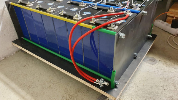

Accupack takmer pripravený na zapojenie ku meniču. Musím tie balančné káble vyviazať

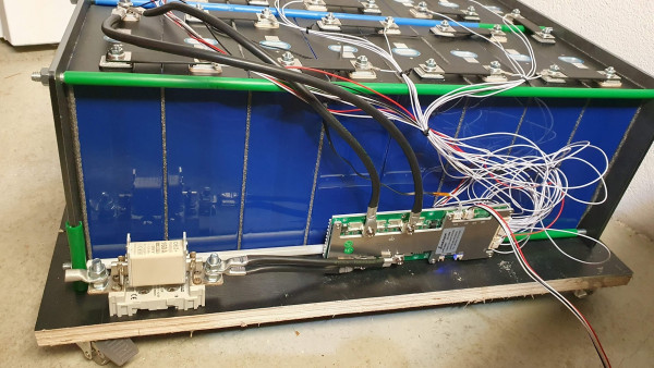

Koukám na fotky a napadá mě pár věcí:
- dvě oka na sobě u stejného "dvojitého" kabelu - použij oko na 2x tlustější kabel a dej ty dva dohromady do jednoho oka, ušetříš jednu kontaktní plochu (nahoře na baterce plus i mínus, přívod k pojistce, tam ten kratší vyměň za stejně dlouhý jak ten delší, takhle ti tím kratším teče víc jak půlka proudu)
- u té pojistky vyhoď tu matici a dej oko přímo na plech pojistky, takhle ti to vede nejspíš pozinkovaná matice a šroub, což je škoda, bude tam úbytek
- chybí ti druhá pojistka, u plus pólu, nepředpokládám, že zemníš plus
- ty pojistky bych kryl alespoň plechem do L, ať není místo případného hoření oblouku přímo na boku baterky, navíc to oddělíš od té hořlavé desky na kolečkách

Ono vacsinou sa poistka aj BMS davaju spredu baterky a tym tam bud vobec nie su vodice
alebo su ovela kratsie.

Ona je tam ta BMS poddimenzovaná, ty baterky dají mnohem víc ... Kolik vůbec má trvale, 50 A?
Ale jinak ten bateriový vozíček je moc pěkný nápad

V nejakej norme je napisane, ze v ceste nesmie byt polovodic, a tu to je.
Ergo, ked si ja budem robit baterku, ziadna BMS, ktora ma FET-y
dam len poistku + na kazdy pol BT alebo BLE alebo ESP-NOW monitor
a ked sa bude rozchadat, tak 8 A balancer + komunikacia so vsetkymi MPPT.
Mne sa more kablov na baterke nepaci.

Je to JBD-AP21S001-L21S-200A, dva káble na mínus som dával kvôli dvom terminálom na BMS a preto som dal rovnaké aj na plus. Druhú poistku bez problémov pridám. Chcem to celé zakrytovať, ale nejaký deflektor ku poistke nie je zlý nápad. Balančné vodiče ešte upracem, robím kryt na Step-down menič ktorý napája Nodemcu. Oká pri poistke teda prerobím, dík za podnety cipis!
Rottenkiwi, si miestna celebrita ktorá má potrebu vyjadriť sa ku všetkému... Okej, beriem na vedomie, urob si doma ako uznáš za vhodné.
Re: odporúčané komponenty na ostrov s 48V 13S20P 18650
Keby si to urobil s rozumom a skusenostami, tak niet co kritizovat.
Preco sa u takych bateriek upusta od kablov k BMS a robi sa to inak ?

BMS je 200A verzia tej z mivvy - https://www.mivvyenergy.cz/cs/pro-clank ... tooth.html
