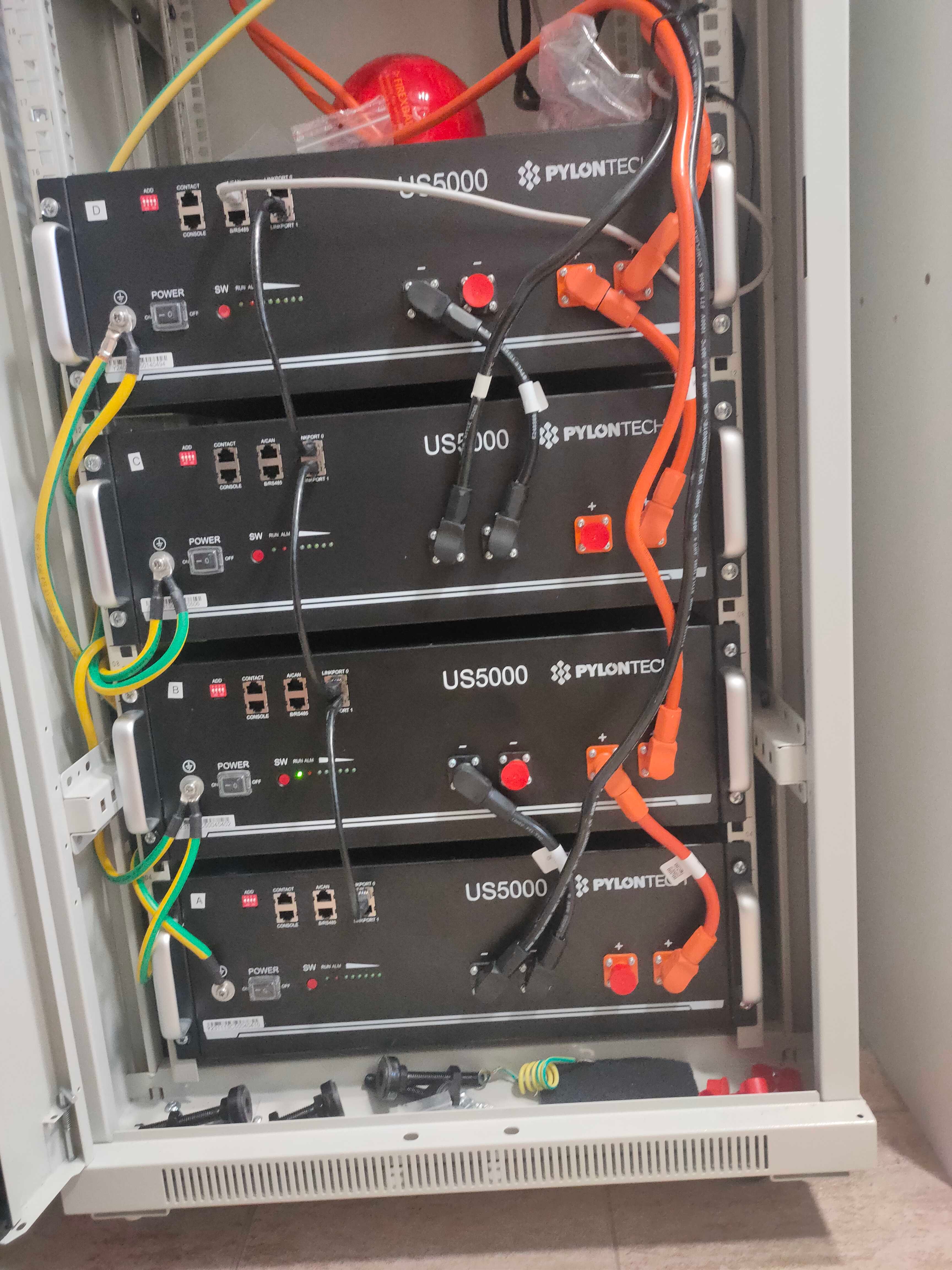

Cau, idem si po radu. Dokupil som k 2xUS5000 dalsie 2 ks. Povodne pylony su zapojene oba vlastnymi vodicmi k busbaru (cize mam 2 baterky a 4 vodice). Teraz mi ide o to, ako rozhodit tie dalsie 2 bloky. Mam dat dokopy 2 nove a 2 stare, alebo pomiesat novy+stary, novy+stary? Samozrejme plan je najprv pripojit k menicom po jednom a nechat zrovnat SOC a potom az to spojit dokopy. "Stare" pylony su necely rok v prevadzke.
Diky

Já bych ty staré nabil na plno, potom odpojil a připojil nové bloky, taky dobil na plno a potom připojil všechny.

stare nabit na 100%. Nove nabit na 100% (kludne externe, citat stav vies cez battery view). Vypnut menic/MPPT, paralelne prepojit (zhora-dole novy/stary/stary/novy). Novy blok musi byt urcite hore kvoli verzii fw, takze alternativny sposob je novy/novy/stary/stary. Nechat sa zrovnat dovtedy, kym budu blikat diody. Potom zapnut, pripojit menic a mppt.

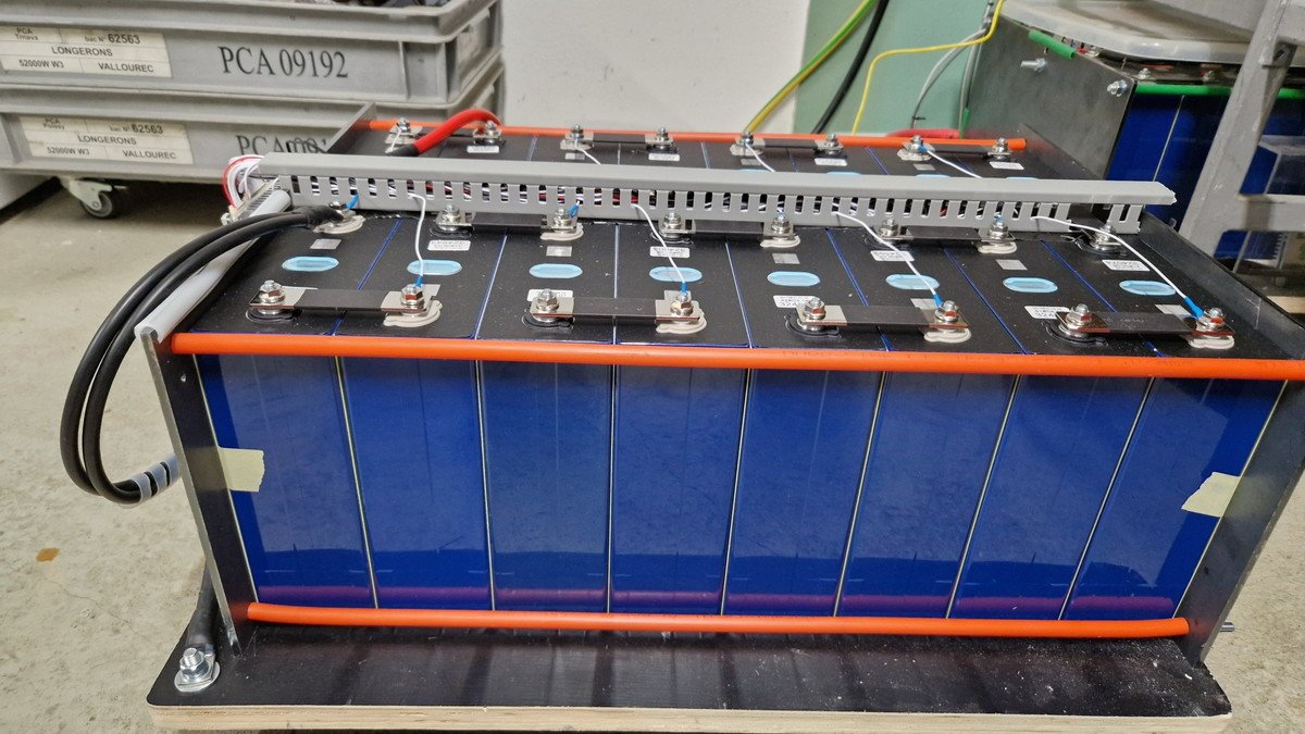

cudujem sa, ze si siel do pylontechu. Za 2300e za 2packy 9.6kwh pylontech mam za 1800e 35kwh prizmatickych Envision HC-L315A. BMS mam vlastnu, takze to neratam a do 2000e to zbuchnem hadam aj s boxom. Jedine co chapem ze to mas bez starosti so skladanim baterky.
Spytam sa, nevie niekto kde by sa dala kupit krabica na 16S Envision HC-L315A? Nieco ako SEPLOS a spol, ale BMS mi netreba. Idealne EU, aby som necakal 3 mesiace kedy to cinan posle. Treba mi len plechy.

Ja zrovna rozmýšľam, či si nedám naohýbať plechy a zadeklujem to čo práve staviam. btw sú to tie isté články čo spomínaš

znamena ze si kupil dobre
. Vies mi odmerat vonkajsie rozmery nakomplet? PLechobedna je plan B, nie som fanusik tychto diablovych vozikov

Skús keď tak Gobel, príp. Jenny má Apexium skrine. Možno ich budú mať na sklade v EU.

Zvitazila lenivost. Keby som si skladal vlastnu, uz by som zaroven riesil umiestnenie vonku, izolaciu, dohrev a vetranie bedne, termostat, novu kabelaz k tomu, takze prierazy v stene, ochranu proti dazdu a tisic dalsich kravin. Zo skusenosti april-oktober si myslim, ze so 4 tehlami prezijem v tom istom obdobi kazdu noc bez obmedzovania a dososu, kedze s dvomi som uz prezil tak 95% noci. Beriem to tak, ze toto je posledna planovana investicia a dufam ze neplanovane sa mi budu vyhybat co najdlhsie.mgx píše: úte led 21, 2025 12:18 pmcudujem sa, ze si siel do pylontechu. Za 2300e za 2packy 9.6kwh pylontech mam za 1800e 35kwh prizmatickych Envision HC-L315A.

Baterky samotné: 58 x 37mgx píše: úte led 21, 2025 12:50 pmznamena ze si kupil dobre. Vies mi odmerat vonkajsie rozmery nakomplet? PLechobedna je plan B, nie som fanusik tychto diablovych vozikov
S čelami: 59 x 43
S "podvozkom": 63 x 50

Hotovo, osadene, zapojene, nahodene.
Nakoniec som to nenabijal (nemam moc ako, jedine rozvrtat konfiguraciu studeru a nabit to zo siete). Stare baterky boli SOC 54%, nove SOC 60%. Pokusne som to spojil a zapol, ampermeter ukazoval par minut asi 0.3A, potom to postupne padalo a za pol hod uz tade netieklo nic. Necham to takto cez noc bez zataze a uvidim. Blbe je, ze najblizsie dni to na slnko nevyzera, takze to asi tak ci tak budem musiet nabit zo siete na 95 a nechat to vybalancovat.

Chcelo by to skontrolovat cez batteryview, ci mas na vsetkych celloch rovnaky cellvoltage a SOC. interny balancer nevie zazraky.... Skus pripojit zvlast stary pack a novy pack a ak bude SOC rozne, tak vybit novy pack na SOC=stareho packu a potom to spojit. Aktivne nabit mozes skusit nastavenim parametra 1538.

Nakoniec nebol battery view ani potrebny. Nechapem co okolo toho toolu robia take tajno, ked na zakladne veci bohate staci terminal.
