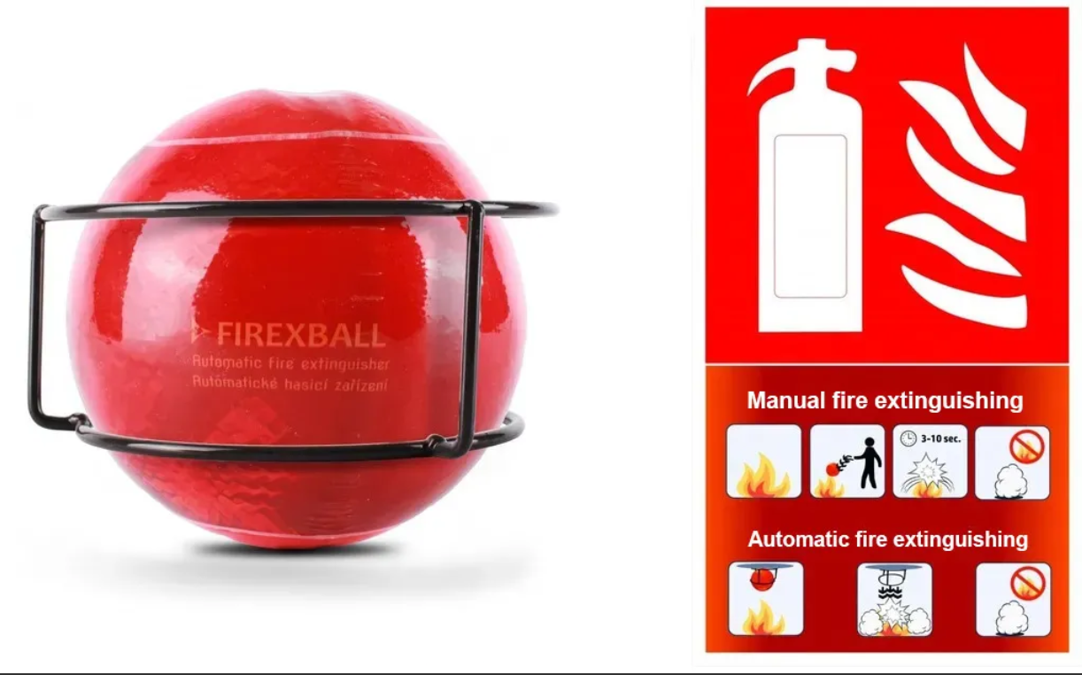

Takto plytvat priestorom ...
- zartujem ...
Apropo, nedas tam nejaku fireball ? pardon tuto:
- Příspěvky: 4285
- Reputace:991
- Výkon panelů [Wp]: 10650
Re: Tomova elektrárna vo Fraštáku
Fireball nebude, mám tam senzor teploty. Tajne dúfam, že ak by sa tam nejaký spoj začal hriať, bolo by to na grafe vidieť

Taky pro jistotu měřím teplotu v kombi boxu kde se sbíhají všechny panely a pokud by se tam něco začalo dít, tak umí reagovat FW v ESP32, tak že pošle meničům echo aby zastavily vytížení panelů. Zatím je tam ale podobná teplota jako venku a nic nevyčuhuje.
